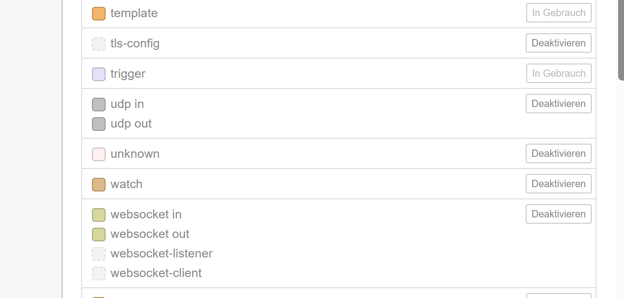

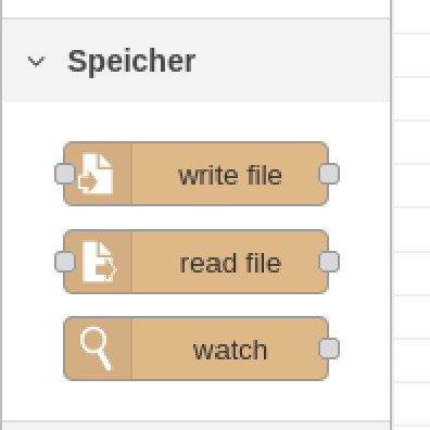

              mickymM Offline
              mickymM Offline
              mickym
              @marc-berg Die watch Node ist doch schon im Standard enthalten.
              oder irre ich mich da?
              EDIT:
              Ja ist Bestandteil der 56 Standardnodes.
              • mickymM mickym
                EDIT:
                Marc BergM Online
                Marc BergM Online
                Marc Berg
                @mickym sagte in iobroker Out Durchführung abwarten:
                Das Problem mit diese Node ist, dass sie bereits triggert, bevor die Datei fertig geschrieben wurde. Das könnte zu Problemen führen. Muss man sicher testen.
