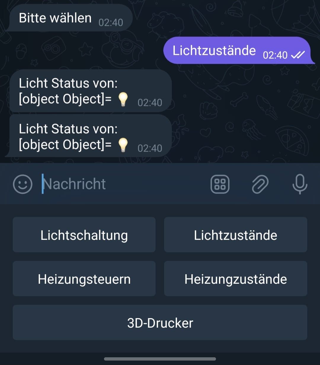

      Wenn ich den Lichtstatus abrufe, klappt es zwar, aber anstelle der Namen der Shellys wird nur "[object Object]" ausgegeben.

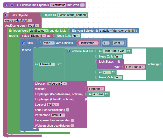

      JS vom Blockly:
      var Wert, LichtStatus, Element2;
      // Beschreibe diese Funktion …
      async function LichtStatus2(Wert) {
          return getObject(Wert).common.name;
      on({ id: [].concat(['0_userdata.0.Lichtzustand_senden']), change: 'any' }, async (obj) => {
        let value = obj.state.val;
        let oldValue = obj.oldState.val;
        var LichtStatus_list = Array.prototype.slice.apply($('state[id=*](functions=licht)'));
        for (var LichtStatus_index in LichtStatus_list) {
          LichtStatus = LichtStatus_list[LichtStatus_index];
          Element2 = '\n';
          if (getState(LichtStatus).val == true) {
            Element2 += String(['Licht Status von:','\n',await LichtStatus2(LichtStatus),'= 💡','\n'].join(''));
            sendTo('telegram.0', 'send', {
              text: Element2,
              user: 'aTheos',
      Wie müsste ich es ändern, damit es wieder funktioniert und zuerst die Namen ausgegeben werden und dann das Icon daneben erscheint, wenn das Licht an ist?
      Danke schonmal und einen schönen Abend.

              Wenn ich das jetzt ausführe habe ich folgende Ausgabe:
              Lichtstatus von : Schalter anstatt Lichtstatus von [Objekt objekt]. Der Name wird immer noch nicht angezeigt.
