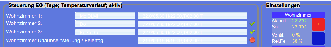

    Hi, habe das Problem in Edit Vis bzw. Vis, dass sich die Schriftfarbe geändert hat und weis nicht wie den Fehler beheben. Die Änderungen erfolgt über mehrer Views.
    Schriften waren mal schwarz. Direkte Änderungen auf schwarz sind erfolglos.

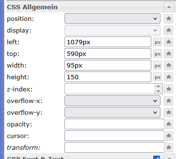

            @sigi234 Hi Sigi,
            es handelt sich um basic widgets, filter, number und string. Ja es ist VIS1.
            CSS Allgemein, hat kein Thema, da es dieses Feld nicht gibt.

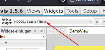

              @sigi234 wie erkenne ich eigentlich um was für widgets es sich handelt, bin mir nämlich nicht ganz sicher.

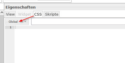

                @afi Ist hier etwas eingetragen?
                Widget Typname:
                AFiA 2 Antworten Letzte Antwort

                  @martinp Hi Martin, unter CSS Global ist nichts eingetragen. Widget Typname, peinlich aber war, so lange arbeite ich schon damit und mir ist dies nicht bewußt aufgefallen.
                  Es sind auch jqui-value list und jqui-select value list und jqui-input Felder enthalten. Kann man diese Widgets löschen und neu installieren, ohne daß es einen die vis zerschiesst.
