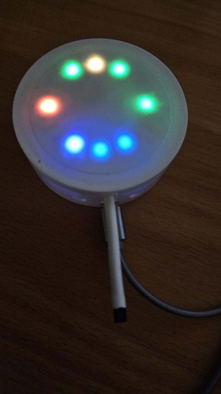

    von meiner früheren Hausautomation (openhab) habe ich LED-Ringe (16 oder 24 Ringe), die mir übersichtlich und einfach Klimawerte angezeigt haben.
    Led Ring 16bit: https://amzn.eu/d/cAWeNL7
    Angesteuert wird der im Gehäuse eingebaute ESP über ein Shell-Script über wget bzw. http (die notwendigen Klimadaten kamen direkt von Netatmo Wetterstation oder der Influx-DB)
    Letztlich wird der LED-Ring über ein http-Kommando angesteuert, in welchem die einzelnen LED's mit der entsprechenden Farbe (RGB-Code) hinterlegt ist.
    wget -q "http://${IP}/cm?cmnd=LED1 $LC1 $LC2 $LC3 $LC4 $LC5 $LC6 $LC7 $LC8 $LC9 $LC10 $LC11 $LC12 $LC13 $LC14 $LC15 $LC16"
    Die eigentliche Frage:
    Gibt es einen Adapter oder eine andere "Lösung", wie ich den LED-Stripe (der an einem ESP hängt) so individuell ansteuern kann?
    Oder weiterhin über das Shell-Script (mittlerweile 700 Zeilen), welches die Wetterdaten dann aus iob "bekommt"?
    Ich möchte ja keinen durchgehenden (einfachen) Farbverlauf oder so, sondern jede LED muss mit genau einer bestimmten RBG-Farbe "getriggert" werden.
    So schaut es aus, wenn man weiß wie es zu deuten ist, effektiv!
    Oben Raumtemperatur, rechts Feinstaub, links CO2 und unten drei Werte für Niederschlag (Aktuell|1h|24h) (aktuell mit Dummydaten angesteuert!)
