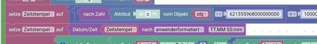

        @mcu
        Danke, hab grad im Moment auch in Blockly dran gesessen und bin auch zu einem Ergebnis gekommen.
        In den Attribut C steckt der TS.
