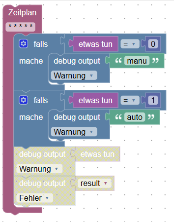

    Liebes Forum,
    ahnungslos doktore ich jetzt schon seit Tagen mit den Blocklybausteinen
    herum und komme einfach nicht weiter. Auch finde ich hier im Forum nix was mir weiterhilft, oder ich verwende die falschen Suchkriterien.
    Ich habe noch 5 alte HM Thermostate in Betrieb. Seit Jahren stelle ich den Modus dieser je nach Bedarf mittels eines abgekupferten und dankenswerter Weise mit Hilfe von @Homoran JS, hin und her.
    Beispiel:
    sendTo('hm-rpc.0', 'putParamset', {ID: 'GEQ0162204:2',
        paramType: 'MASTER', params: {'MODE_TEMPERATUR_REGULATOR': 0}},
        // res => {
           // log(JSON.stringify(res));
    Nun möchte ich die Thermostate periodisch prüfen und das Ergebnis mit Blockly verarbeiten. Ich komme nur mit JS nicht auf gleich, bzw. bin einfach zu blöd dafür🤔
    // Liest nur 1 Parameter aus
    // manu (0) oder auto (1) oder cen (2)
    // Wohnzimmer
    return 0;
    sendTo('hm-rpc.0', 'getParamset', {ID: 'HEQ0510329:2', paramType: 'MASTER'}, res => {
        // log(JSON.stringify(res)); //Liest alle Paprameter aus
        log(JSON.stringify(res.result.MODE_TEMPERATUR_REGULATOR)); //schreibt nur den aktuellen Modus ins Log
        // setState('0_userdata.0.Hilfsdatenpunkte.ScriptDP.HM.Thermostat_WZ.Master_Parameter', res.result.MODE_TEMPERATUR_REGULATOR, true);
    Ich krieg das Resultat der Abfrage nicht nach Blockly.
    Kann mir bitte jemand unter die Arme greifen?
    Danke, mxa

      @metaxa sagte: Ich krieg das Resultat der Abfrage nicht nach Blockly.
      Wenn die Funktion vor sendTo() mit
      return 0;
      beendet wird, kann nichts geloggt werden.

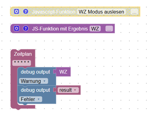

        @paul53 Lieben Dank für deine Reaktion!
        Dieser "Befehl" kommt automatisch mit wenn ich in Blockly den Baustein "JS-Funktion mit Ergebniss" auswähle. Ich hatte den Befehl auch schon am Ende, aber da kam auch nix an. Oder gehört der auf "1" gestellt?

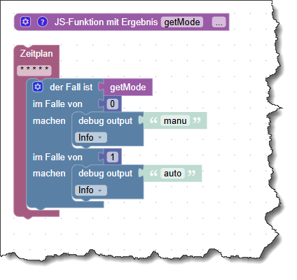

          @metaxa sagte in Wie krieg ich "result" an Blockly übergeben:
          Ja - als Beispiel.
          Hinter dem "return" folgt das, was als Ergebnis zurückkommen soll.
          Mit einem "return" wird eine Funktion aber auch beendet. Das wird also als letztes aufgerufen. Nachdem das Ergebnis feststeht.
          Was möchtest Du denn als Ergebnis zurückliefern?

            @codierknecht
            Diese Abfrage des aktuellen Modus sollte "0", "1" oder "2" zurückgeben. Mit der Ziffer kann ich dann in Blockly weiterarbeiten.

              @metaxa
              Ich nehme mal an, dass das dann auch als Zahl zurückgegeben werden soll?
              Hier stand quatsch ...
                Du musst mit einem Promise arbeiten, da sonst die Callback-Funktion erst aufgerufen wird, wenn Deine Funktion längst abgearbeitet ist.
                const res = await sendToAsync('hm-rpc.0', 'getParamset', { ID: 'HEQ0510329:2', paramType: 'MASTER' });
                return res.result.MODE_TEMPERATUR_REGULATOR;

                    @haus-automatisierung sagte in Wie krieg ich "result" an Blockly übergeben:
                    Ich verstehe es nicht, liegt an meinen NICHT vorhandenen JS Kenntnissen. Leider gibt es keine Blockly Möglichkeit bei den alten Thermostaten den aktuellen Modus abzufragen, weswegen ich Euch quälen und um Hilfe bitten muss.
                    Es funktioniert :-)
                    Lieben Dank @haus-automatisierung & @paul53 & @Codierknecht

                      @metaxa sagte in [gelöst] Wie krieg ich "result" an Blockly übergeben:
                      Na in Deinem Ausgangspost rufst Du sendTo auf. Als letzten Parameter übergibst Du eine Funktion. Diese Funktion wird dann aufgerufen, sobald das Ergebnis vorliegt. Das Problem ist aber, dass die umliegende Funktion darauf nicht wartet. Das sendTo wird also ausgeführt und sofort ist die umliegende Funktion abgearbeitet.
                      Um diesem Problem vorzubeugen, gibt es in JavaScript sog. Promises (für Google). Für länger laufende Aufgaben kann man sich also explizit entscheiden, auf die Abarbeitung zu warten (mit dem Schlüsselwort await. Dafür ist nur wichtig, dass die aufgerufene Funktion ein Promise zurückgibt. Und das macht die Funktion mit dem Namen sendToAsync.
                      Und dann kann man damit eben weiterarbeiten. Damit man mit await arbeiten kann, muss die umliegende aber als async definiert sein. Aber das sind alle per Blockly definierten Funktionen automatisch. Siehst Du auch, wenn Du auf JavaScript umschaltest.

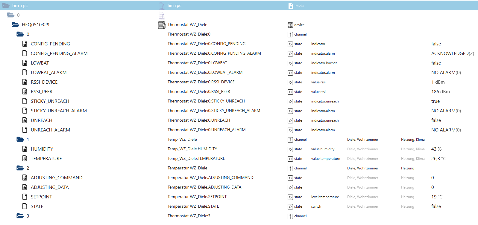

                        Es funktioniert
                        Könnte man aber noch etwas "optimieren".
                        Muss da wirklich mit 'nem Zeitplan gearbeitet werden?
                        Gibt es da keinen Datenpunkt, auf dessen Wertänderung man reagieren könnte?
                        Edit
                        Dieser DP muss ja nicht zwangsläufig einer sein, der auch gleich den passenden Wert liefert. Es reicht ja aus, dass man mitbekommt ob und wann sich da etwas ändert.
                        Ist halt ein Unterschied, ob man das 1.440 x am Tag aufruft, oder nur dann wenn sich auch tatsächlich etwas geändert hat.

                          @codierknecht sagte in [gelöst] Wie krieg ich "result" an Blockly übergeben:
                          Leider ja, natürlich nicht jede Minute wie in meinem Beispiel, das war nur für die Dauer des Testes. Die alten MH bieten leider keinen DP der sich ändert wenn am Thermostat manuell der Modus verändert wird.
                          Nachdem ich 5 oder 6 Stk. abfragen muss, werde ich vermutlich auf einen Interval von 10 oder gar 30 Minuten gehen.
