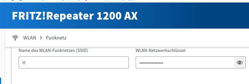

                  @musicnrw Es sind also auch Repeater von AVM?
                  Meinen 1200AX habe ich auch erst völlig problemlos betreiben können, als ich ihn für die Ersteinrichtung direkt an einen LAN-Port der Fritzbox gehängt hatte, mit einem Switch dazwischen gab es Probleme.
                  Nachdem der Repeater eingerichtet war, konnte ich ihn aber an eine LAN-Steckdose hängen, die über zwei kaskadierte Switches mit der Fritzbox verbunden ist ...
                  Sind SSID und Schlüssel hier wirklich identisch? (meinen Schlüssel habe ich mit dem "Auge" Symbol natürlich unsichtbar gemacht)

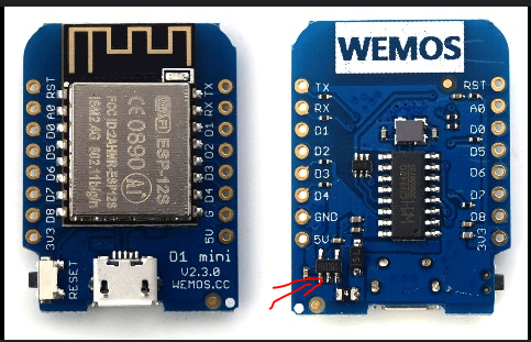

                        @musicnrw said in ESP8266 am Repeater:
                        ..., aber irgendwas scheint mit den beiden ESP8266 besonders zu sein....
                        Sind das D1 Mini? Bzw. günstige Nachbauten? Orginale D1 Mini von Wemos gibt es ja kaum noch.
                        Diese billigen Nachbauten haben wie gesagt oft unterdimensionierte Spannungsregler. Im Einschaltmoment zieht der Chip durch die Wifi-Suche maximal Strom und das könnte der Spannungswandler schon nicht mehr schaffen.
                        Versorgst Du über den Spannungswandler noch Sensoren wie einen DHT mit, reicht es oft nichtmehr.

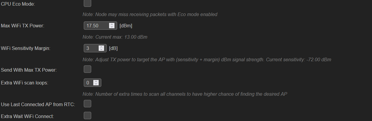

                        Wenn Du "Spielen" / Forschen willst, dann schau mal unter ESPEasy kann man die Wifi Leistung im Menü drosseln:
                        Das könnte helfen um den Strombedarf etwas zu reduzieren und dass der Chip stabil bleibt und funktioniert.
                        Am Ende ist aber mein Fazit, dass ich keine D1 Mini als ESP8266 mehr kaufe. Zu Zeitaufwendig immer diesen Schrott ausfindig zu machen und veraltet ist der Chip eh.

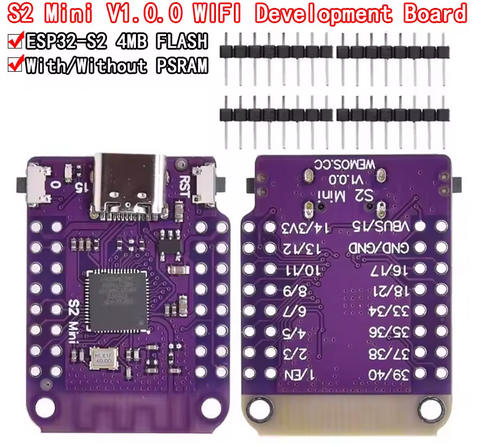

                        Als Minimum nehm ich als Ersatz eine ESP32-S2 Mini 7f8af33d-3b18-44c8-b19e-84e351c0f093-grafik.png
                        kostet beim Chinaman keine 2€ und solche Probleme mit dem Spannungswandler sind mir bisher noch nicht zu Ohren gekommen.

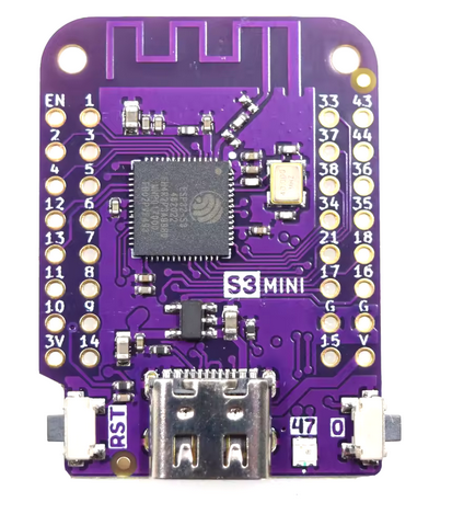

                        und braucht man was mit BT und DualCore dann eben einen ESP32 S3 44382a4d-cad6-4a3e-8177-66c4d1d6f189-grafik.png oder sowas.
