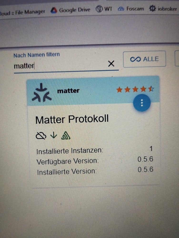

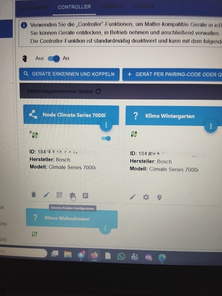

        Im iobroker den "Matter Protokoll" Adapter installiert [Bild 1]
        Nach Installation unter Instanzen beim Adapter auf Einstellungen
        Dort auf den Reiter "Controller" [Bild 2]
        Diesen mit dem Schiebeschalter auf "AN" gestellt
        Ein Klimagerät eingeschalten - das was ich koppeln möchte
        dann auf "Geräte erkennen und Koppeln" (Zuvor habe ich die Geräte in der Bosch HomeComApp eingerichtet)
        Dann erscheint im Reiter Controller des Adapters das Gerät und dann draufklicken

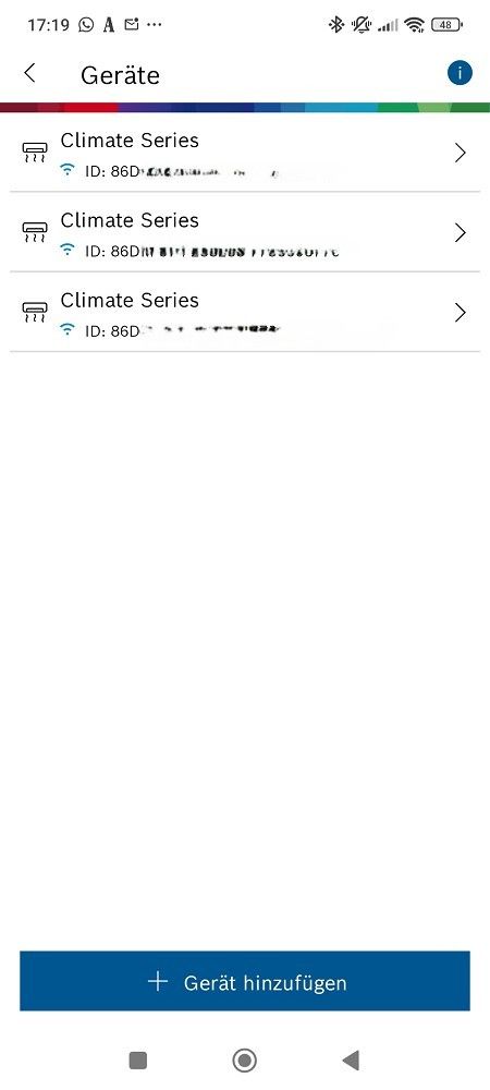

        Dann auf Geräte [Bild 3]

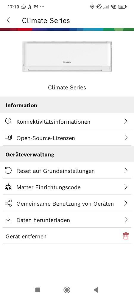

        Dort das Gerät aussuchen, das man koppeln möchte (Da steht bei mir die ID Nummer des Gerätes)
        Das Gerät anklicken und dann auf Matter Einrichtungscode gehen [Bild 4]
        Den generierten Code dann im io Matter Adapter zur Kopplung eingeben.

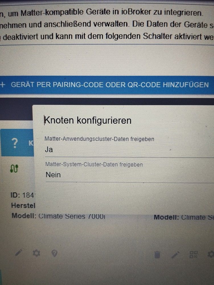

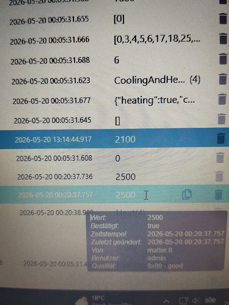

        ACHTUNG! Es sind zwar die Geräte nun schon unter Objekte zu sehen, aber noch keine Datenpunkte.

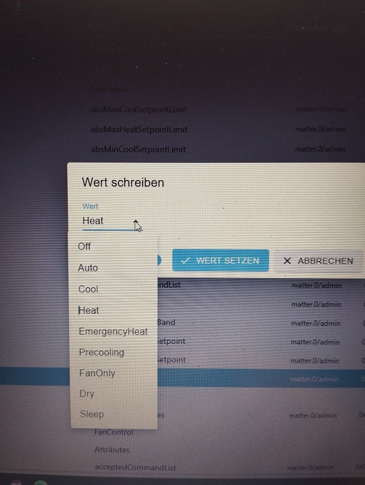

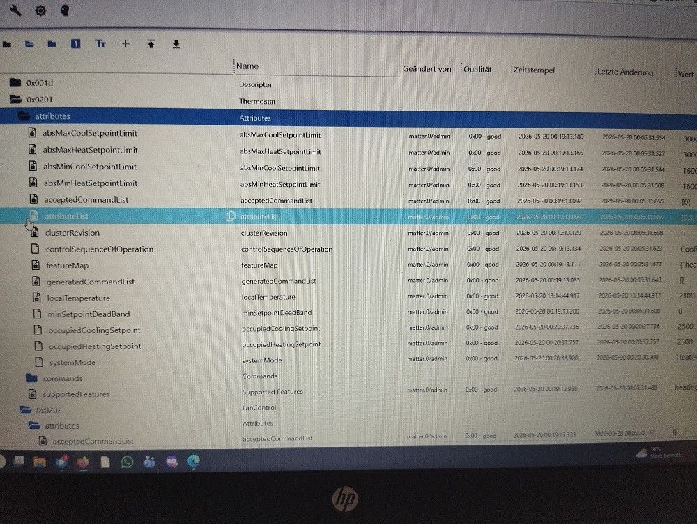

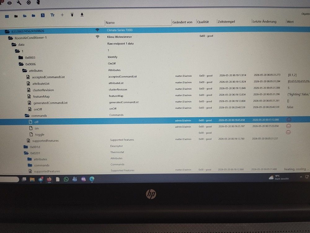

        Dafür musste ich beim Matter Adapter im Register Controller beim "Node Climate Series 7000i" auf das Zahnrad konfigurieren gehen und "Matter-Anwendungscluster-Daten freigeben" auf Ja umstellen. [Bild 5]
        Und siehe da, die Datenpunkte wie "OnOFF" Temperatur, Heizen, Lüften, Trocknen, Kühlen usw. kann nun unter Objekte (dort unter Matter) ausgewählt und eingestellt werden.
        Jetzt werde ich die Datenpunkte noch in die VIS einbauen, aber das "wichtigste" ist geschafft.
