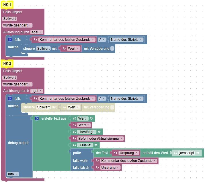

    @georg2608 sagte: Ausgabe wenn ich HK 1 stelle.
    Wie vermutet: Bevor der neue Wert (24) bestätigt wird, wird der alte Wert (26) gesendet. Das führt zur Loop.

    @paul53 Okay verstanden. Aber wie kann ich das umgehen?
    Macht es Sinn einen timeout einzu bauen?

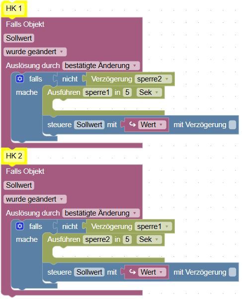

          @georg2608 sagte: Macht es Sinn einen timeout einzu bauen?
          Ein so hässliches Verhalten (bedanke dich in China) kann man per Timer-Sperre überbrücken.
          G 1 Antwort Letzte Antwort
            G Offline
            G Offline
            georg2608
            #21
            @paul53 Ich bedanke mich da lieber bei Dir!
            Ich glaub jetzt funktioniert das richtig gut.
            Vielen lieben Dank

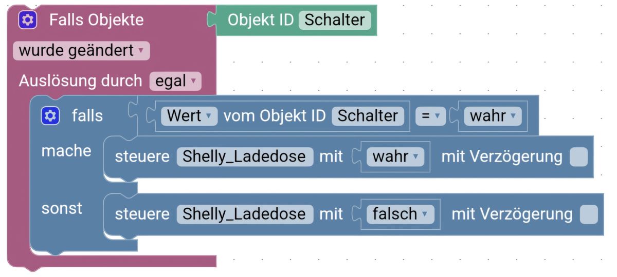

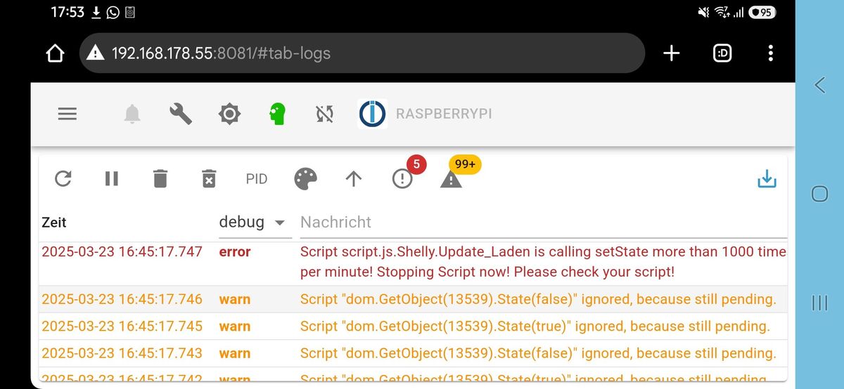

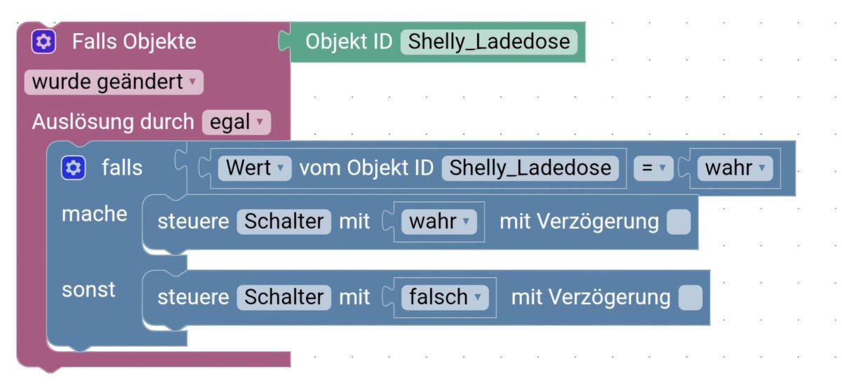

              bisher hab ich als Mitleser oft hilfreiche Posts gesehen und nach und nach meine Ideen umsetzen können und auftretende Probleme mit etwas Recherche ganz gut lösen können. Jetzt bin ich auf aber auf ein Verhalten gestoßen, bei dem ich eure Unterstützung bräuchte.
              Es ähnelt sehr dem Anliegen wie hier zwei Status gleich halten zu wollen. Anstatt die Temperatur zweier Thermostate möchte ich den Schaltstatus eines Status aus Homematic und den Schaltstatus eines Shelly bidirektional verknüpfen. Sowie sich z. B. der Zustand des Shelly ändert, soll sich der in der Homematic identisch geändert werden. Und andersrum. Bisher hat es mit den beigefügten Skripts super geklappt, es gab keine Schleifen. Anfang der Woche ist es mir bei einer anderen Kombination zum ersten Mal aufgefallen und heute bei dem aktuellen Beispiel.
              Normal würde ich es erstmal eine Zeit beobachten und "draufrum denken", habe diesmal aber etwas Bedenken, da die Shelly vermutlich das viele schnelle Schalten nicht auf Dauer toll finden.
              Hier mal beide Skripte (ich wusste lange nicht, dass auch beide in eins können):
              Und hier ein Auszug aus dem Log:
              Könnte hier der Vorschlag mit der Pause ebenfalls funktionieren und habt ihr eine Idee, wie ich es reproduzieren kann? Es tritt (leider) nicht bei jeder Änderung auf. Dankeschön :)
                Nein und Nein.
                Das ganze hat mit Zeitverhalten und anderen Details zu tun. Was funktioniert:
                Wichtig - der Bausteh "Ursprung" und "Wert" ist der gleiche Baustein aus dem "Trigger" Bereich.
                Natürlich brauchst Du das 2 mal, einmal ind die eine, einmal in die andere Richtung.
                A.
                Nachtrag - das ganze klappt natürlich nur wenn du die Datenpunkte nicht über ein Skript änderst - wenn das auch gehen soll brauchst Du eine genauere Bedingung zur Erkennung wann es nicht der Fall sein soll - das müsste ich mir aber erst irgendwo ausgraben.

                  @asgothian vielen Dank für deine schnelle Antwort!
                  Das werde ich genau so umsetzen - die Ansteuerung via Skript hab ich bei den "synchronisierten" Variablen zwar auch verwendet, kann es aber ja über die homematic machen lassen.

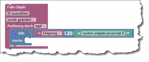

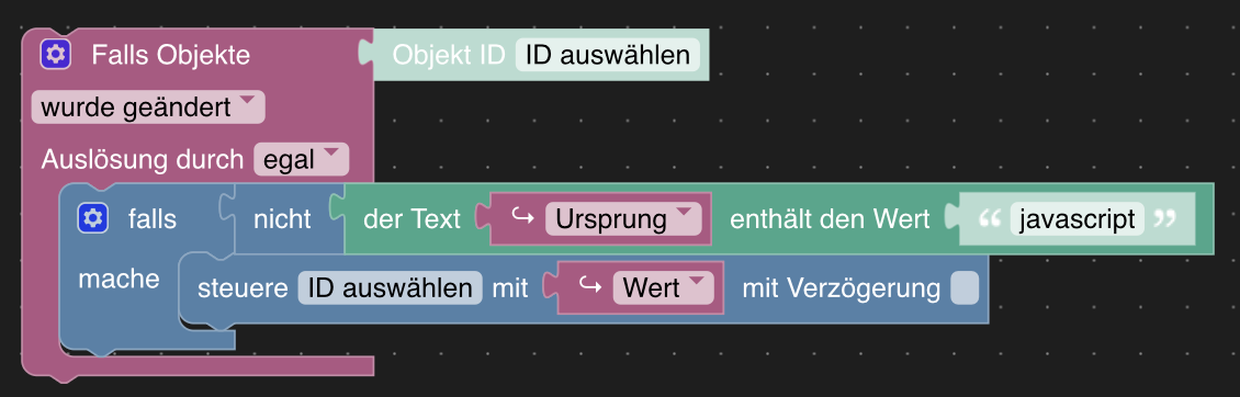

                    @asgothian sagte: klappt natürlich nur wenn du die Datenpunkte nicht über ein Skript änderst
                    @walkera: Damit auch das funktioniert, bringe die beiden Trigger in ein Skript:
                    W 1 Antwort Letzte Antwort

                      #26
                      @paul53 danke Dir!
