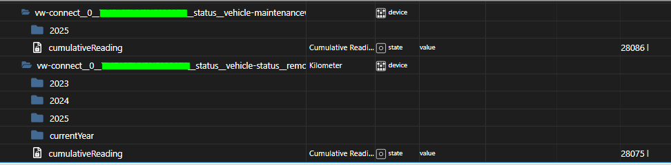

              Ich habe das Script jetzt einmal ausgeführt und das Ergebnis sieht so aus.
              Oben ist der neu DP, unten der alte DP
              Es wurde jetzt nur das Jahr 2025 mit rüber genommen (SA steht aktuell noch in stop). Der Rest fehlt.

                @jb_sullivan sagte in Sourceanalytix - mit neuem DP Namen bei SA weiter machen?:
                Die QUELLE sind die alten Daten und das ZIEL ist der neu angelegte SA Datenpunkt - oder?
                Ja
