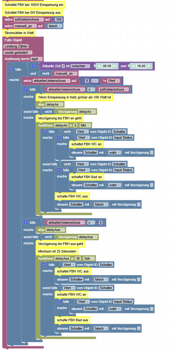

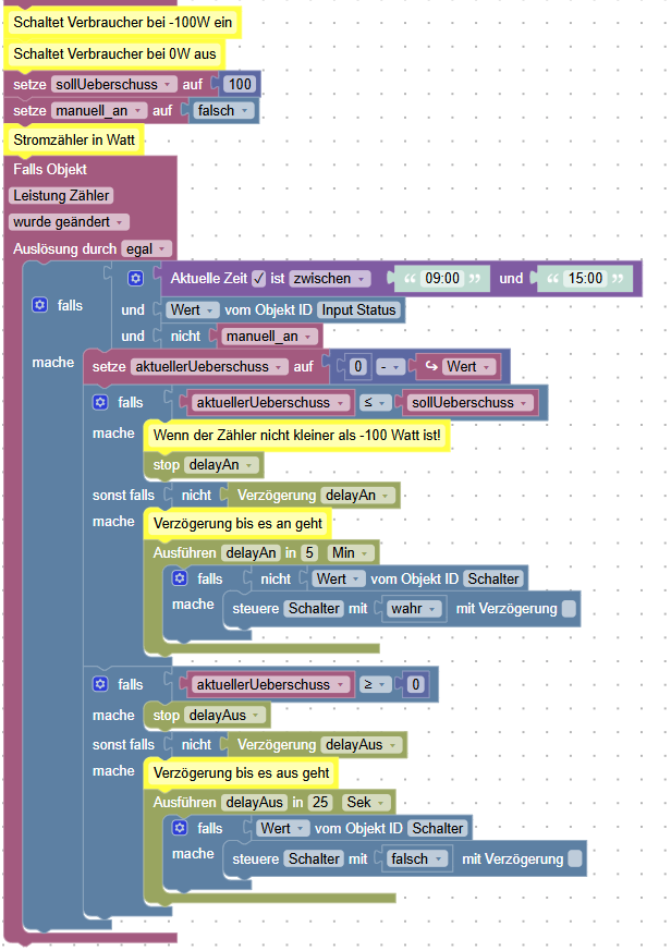

    Hallo, ich steuere zwei Fußbodenheizungen.
    Ab einer Einspeisung von über 100 Watt in das Netz schalten sie sich an.
    Dann fährt der WR hoch, weil mehr Strom benötigt wird.
    Reicht der Strom nicht gehen, gehen die FBH wieder aus.
    Eine FBH hat 700W die andere 300W
    So weit so gut.
    Perfekt wäre es, wenn die jeweilige FBH anhand der Einspeisung läuft.
    Also bei wenig Einspeisung die 300W FBH, bei viel Einspeisung die 700W FBH oder halt beide zusammen.
    Die 25 Sek. brauche ich zum Hochfahren vom WR.
    Gibt es da eine Lösung?

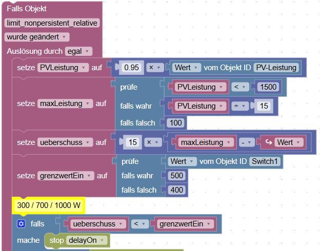

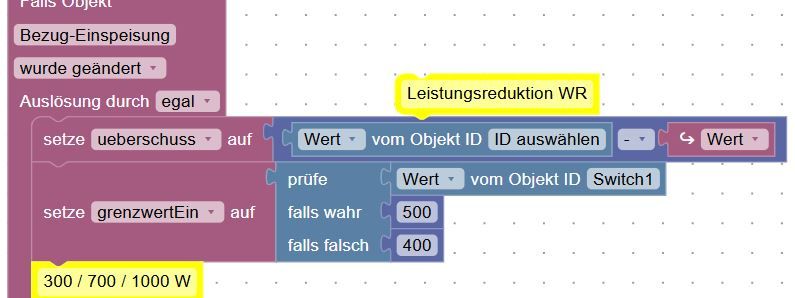

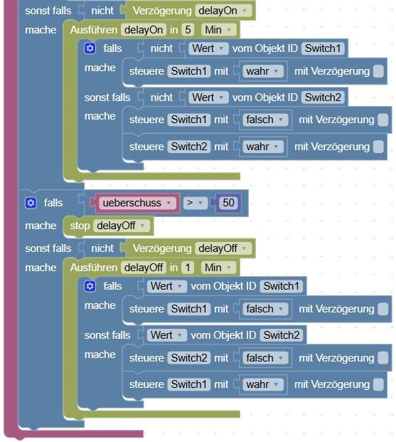

        @gonzokalle sagte: 300W FBH, bei viel Einspeisung die 700W FBH oder halt beide zusammen.
        Also eine 3-stufige Schaltung?
        Anmerkung: Wenn der WR abhängig von der Einspeisung runter regelt, ist die Einspeisung als einziges Kriterium ungeeignet! Man müsste die Reduktion der WR-Leistung mit berücksichtigen.
        Wenn der WR auf Null-Einspeisung geregelt wird, ist der Wert für die Leistungsbegrenzung des WR besser als Trigger geeignet. Im Falle eines WR mit 1500 W:

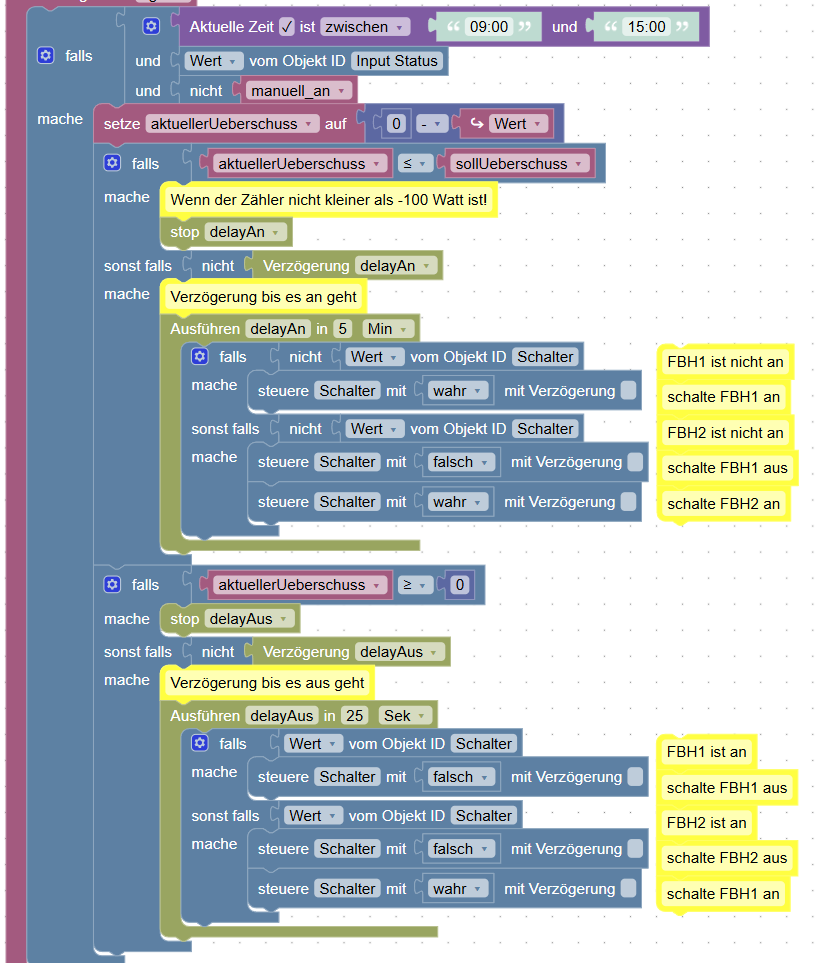

        G Offline
        G Offline
        Gonzokalle
        Jetzt hat mein Kopf aber geraucht.🤓
        Hätte wohl erwähnen sollen, das es zwei WR sind und die Einspeisung in das Netz sich bei 150W bewegt.
        Ich habe mich erstmal mir diesem Teil beschäftigt. Das ist ja voll genial, wenn ich es richtig verstanden habe.
        Nach 5 Min. wird FBH1 geschaltet, nach weiteren 5 Min. FBH2 und nach wiederum 5 Min. FBH1+2
        Wobei man bestimmt mit der kleinen FBH1 = 300W anfängt.

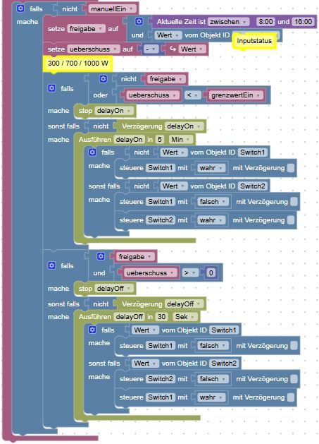

          Ich musste einen Schutz einbauen, dass die FBH nicht einschaltet, wenn die Soll-Temperatur erreicht ist.
          Input Status auf true = Soll-Temperatur ist noch nicht erreicht.
          Input Staus auf false = Soll-Temperatur ist erreicht. Nicht einschalten.
          Paul53 kannst du dir das bitte mal anschauen ob das so richtig ist?
          • G Gonzokalle
            @gonzokalle sagte: Input Status auf true = Soll-Temperatur ist noch nicht erreicht.
            Also Freigabe der FBH. Ich würde die Freigabe so einbauen:
            Das Ausschalten bei Erreichen der Temperatur funktioniert nur, wenn der delayOff nicht mehr gestoppt wird.
            Funktioniert es denn mit der Zählerleistung als Trigger, obwohl die Leistung geregelt wird?
            • G Offline
              G Offline
              Gonzokalle
              So hatte ich es zuerst.
              Dann arbeiten aber beide Fußbodenheizungen nicht mehr. Richtig?
              Getrennt wäre es natürlich besser.
              Ja, mit dem Zähler als Trigger funktioniert es. Die 30 Sek. reichen um die Leistung vom WR zu erhöhen.

                @gonzokalle sagte: Ja, mit dem Zähler als Trigger funktioniert es.
                Du hast geschrieben, dass auf 150 W Überschuss geregelt wird, also hat der WR bei 100 W Überschuss (= Einschaltschwelle FBH) volle Leistung. Schaltet nun die FBH zu, sinkt der Überschuss um 300 W auf -200 W und die FBH schaltet nach 30 s wieder aus.
                • G Gonzokalle
                  @gonzokalle sagte: Dann arbeiten aber beide Fußbodenheizungen nicht mehr. Richtig?
                  Richtig.
                  G 1 Antwort Letzte Antwort
                    Richtig.

                    Also die Regelung vom WR funktioniert.
                    Aus Sicht des Zählers.
                    WR regelt auf -150W
                    Ab -100W FBH schaltet ein.
                    Sind dann kurz auf +150W
                    WR regelt innerhalb von 30 Sekunden wieder auf -150W
                    FBH bleibt an. Alles gut
                    Es geht jetzt nur darum, wenn die Temperatur einer FBH erreicht ist, die ander FBH noch geregelt wird.

                      @gonzokalle sagte: wenn die Temperatur einer FBH erreicht ist, die ander FBH noch geregelt wird.
                      Du hast zwei Datenpunkte für "Soll-Temperatur ist noch nicht erreicht"?
                      G 2 Antworten Letzte Antwort
                        G Offline
                        G Offline
                        Gonzokalle
                        Ja, zwei DP für Soll-Temperatur. Sind ja auch zwei FBH.
                        Danke Paul53, schaue ich mir nachher an, bin noch arbeiten. 👍

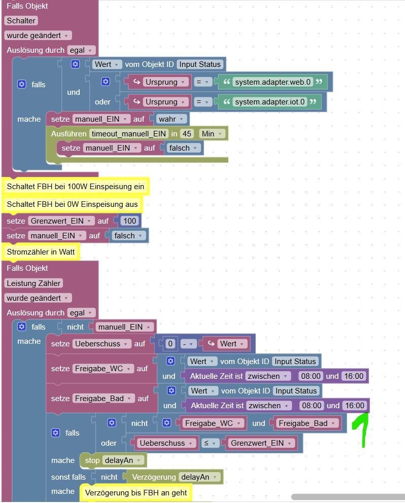

                          Nachbauen war einfach.
                          Zum Verständnis.
                          Bei 1 wird die Verzögerung abgebrochen, wenn beide FBH die Temperatur erreicht haben?
                          Bei 2 keinen Plan?
                          Den Rest verstehe ich.😊

                            @gonzokalle sagte: Bei 2 keinen Plan?
                            Wenn beide FBH die Temperatur erreicht haben, wird nicht gestoppt, sondern auch bei Überschuss > 0 ausgeschaltet.

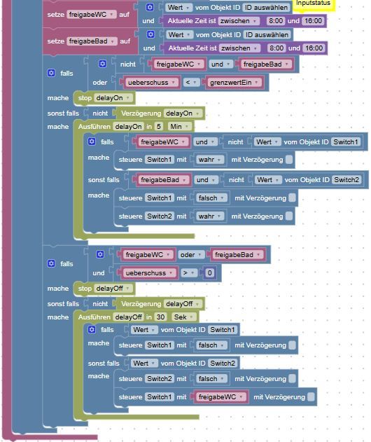

                                @gonzokalle
                                Ich habe die Woche ausgiebig getestet.
                                Mir ist aufgefallen, dass die FBH WC sich nicht einschaltet, obwohl nur die FBH Bad (Temp max erreicht) gesperrt ist.
                                Die Sperre (Temp max erreicht) für beide FBH's gilt immer nur beim einschalten FBH, wenn die FBH läuft wird nicht gesperrt.
                                • G Gonzokalle
                                  @gonzokalle
                                  @gonzokalle sagte: FBH WC sich nicht einschaltet, obwohl nur die FBH Bad (Temp max erreicht) gesperrt ist.
                                  Ändere das "und" in ein "oder":
                                    G Offline
                                    G Offline
                                    Gonzokalle
                                    Habe ich gemacht.
                                    Morgen wird getestet.
                                    Dankeschön. 👍
