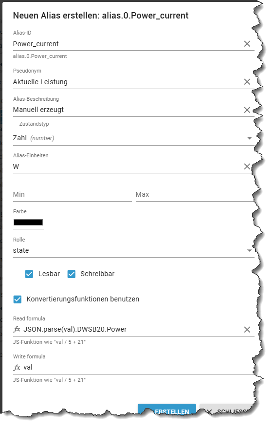

              @puls200
              Rechte Maustaste auf dem DP => "Alias erstellen"
              Die Konvertierung: JSON.parse(val).DWSB20.Power
              Für die anderen Werte nach dem gleichen Muster.
              Ist halt etwas Aufwand, den der Sonoff-Adapter bereits erledigt.
              Entscheidet dann jeder selbst, ob er den Sonoff oder den MQTT verwenden möchte.

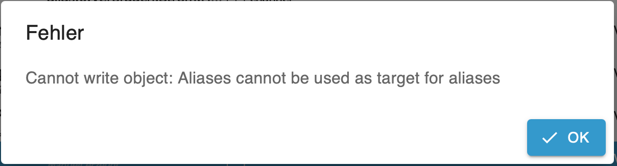

              Es ist schon länger her, dass ich den Tasmota mittels der alias-Datenpunkte auslesen konnte. Die Datenpunkte sind in dem Ordner alias.0 angelegt.
              Nun meine Frage:
              Ich möchte von diesen Datenpunkten unterhalb von alias.0 einen Alias zu einem Verbrauchszähler auch unterhalb von alias.0 anlegen. Das liefert aber immer einen Fehler.
              Bedeutet das, dass man eine alias-DP nicht zu einem anderen DP im Alias-Baum verlinken kann?

                @MartyBr sagte in Hichi-Lesekopf liefert nicht alle Objekte über MQTT:
                und was spricht die Fehlermeldung im exakten Wortlaut?

                  Hier die Fehlermeldung:
                  Es scheint so, dass man Alias nicht auf einen anderen Alias setzen kann.
                    ja!
                    So steht es da.
                    war mir auch noch nicht bekannt.

                      @Homoran
                      Ich habe einfach mit einem Script die Datenpunkte aus dem Alias-Ordner in eigene Datenpunkte unterhalb von 0_userdata.0. angelegt.
                      Nun konnte ich diese Datenpunkte mit den Datenpunkten unterhalb von Alias.0 verknüpfen.
                      Das Problem ist also gelöst.
