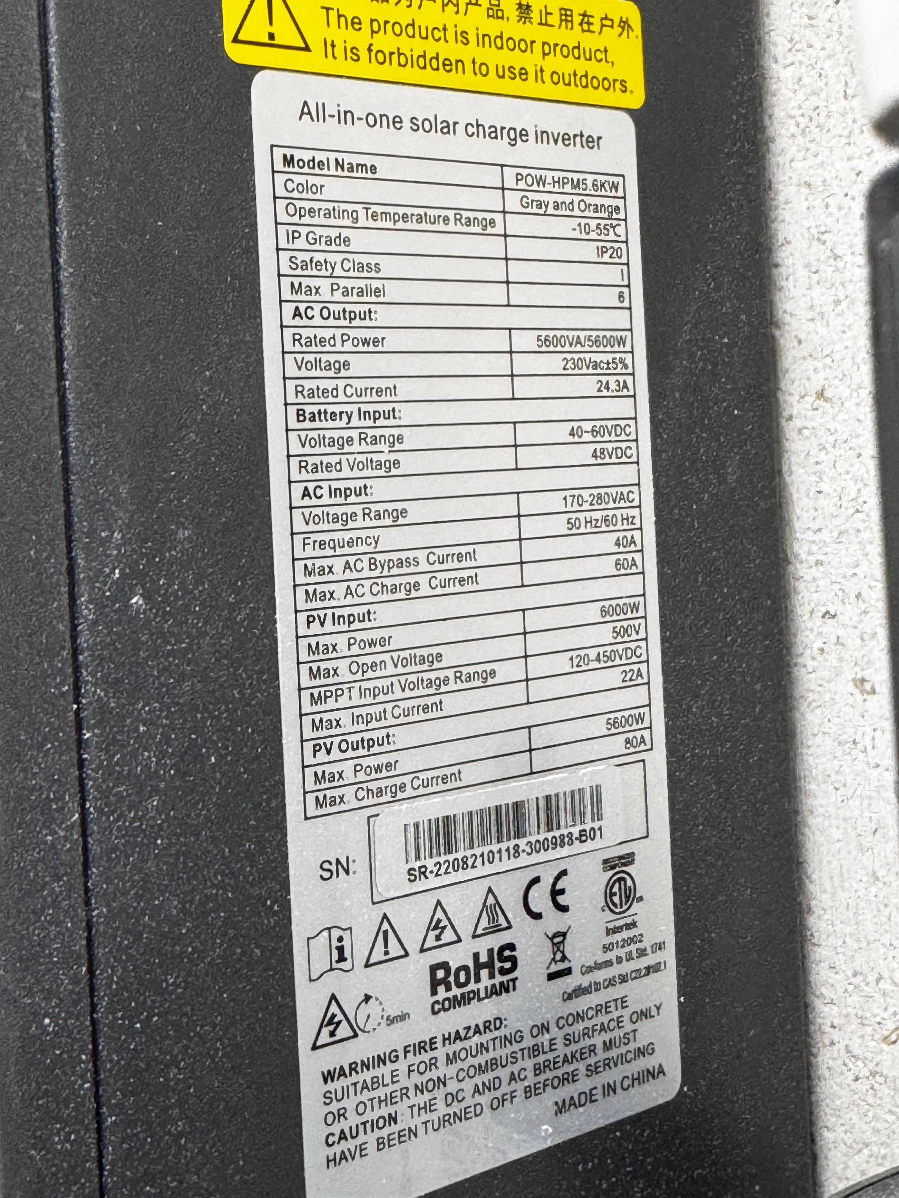

    ich wollte hier meine Lösung mittels MODBUS Adapter vorstellen, um den
    Hybridwechselrichter PowerMr POW-HPM5.6KW auszulesen, vielleicht hilft es dem ein oder anderen, ohne irgwendwelche ESP Controller oder ähnliches.
    der Chinakracher wird recht Simpel mit dem USB Kabel (Typ A auf B) an den WR angeschlossen, die andere Seite logischerweise (in meinem fall Raspi 5) gesteckt ggf. einen seriellen Treiber bzw. USB Treiber installieren. und den Adapter wie angehängt Konfigurieren.
    da die Suche nach den Modbusadressen sich mehr als Schwierig gestaltete, habe ich in nächtelangen Forensuchen mir die Passenden zusammengesucht. Und nutze diese seit ca 2 Monaten.
    für weitere Adressen oder gar befehle bin ich offen :).
    Grüße Jan
