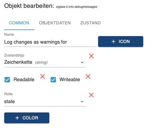

        @asgothian Danke, mir ist nicht so ganz klar wo ich den Text finde und löschen kann?
        zigbee.0.info.debugmessages
        oder muss ich hier was ändern?

          @bastler 🤦
          Wie soll ich das noch beschreiben.
          Das ist ein Text Datenpunkt. Da steht text als Wert drin. der ist irgendwie ähnlich zu a4c138a58fef724f. Nimm den weg, dann sind die Meldungen weg.
          A.

            @asgothian Du hattes geschrieben, dass ich den Text "in" zigbee.0.info.debugmessages/ löschen soll. Habe da aber nichts gefunden? Jetzt habe ich den ganzen Datenpunkt gelöscht und damit scheint es jetzt erledigt zu sein. 😳

              @bastler sagte in Seltsame Warnmeldung vom Zigbee Adapter:
              korrekt!
              Da stand kein Wert in dem State unter Objekte?

                @homoran Das kann ich nicht mehr sagen, hab das Objekt ja gelöscht. Auf jeden Fall waren da nicht so viele Einträge wie ich als Warnung erhalten hatte.

                  @bastler Wenn war da genau ein Eintrag drin. Der wird als 'muster' für einen 'partial match' auf die IEEE des Gerätes genutzt.
                  Wenn du dir die Nachrichten anschaust die du gepostet hast zeigt sich das sie alle vom gleichen Gerät stammen.
                  Nebenbei: hier ist die Doku dazu
