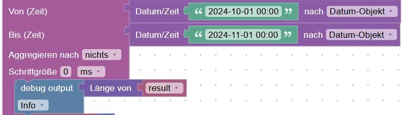

    @legendary83
    Logge mal die Anzahl der Werte in result.

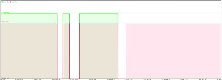

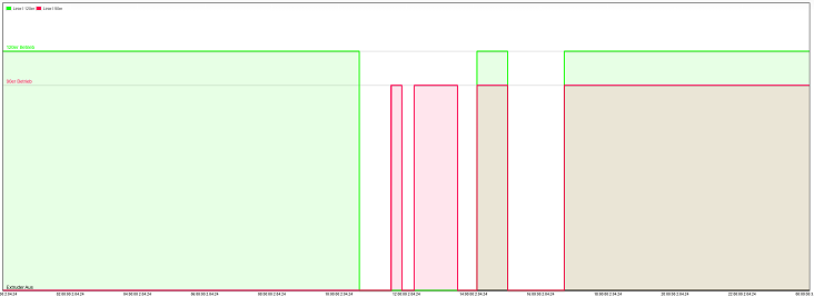

      Hier mal ein Flot aus dem Zeitraum.
      Das Object ist die Grüne Anlage.
      Da der Erfassungszeitraum auf 1 Jahr gestellt ist, ist der Zeitraum am Anfang wohl schon nicht mehr verfügbar.
      Die Daten liegen also vor.
      Und wie aus dem Diagramm hervorgeht, ist die Anlage schätzungsweise in dem Monat bei einer Betriebsdauer von sagen wir mal 40-45% gewesen.
      Man sieht da auch sehr schön die Stillstände vom Wochenende 🤣

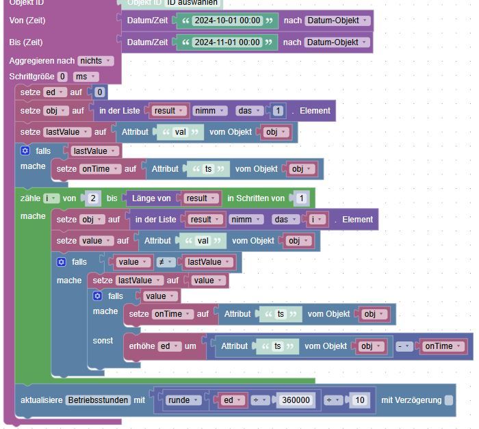

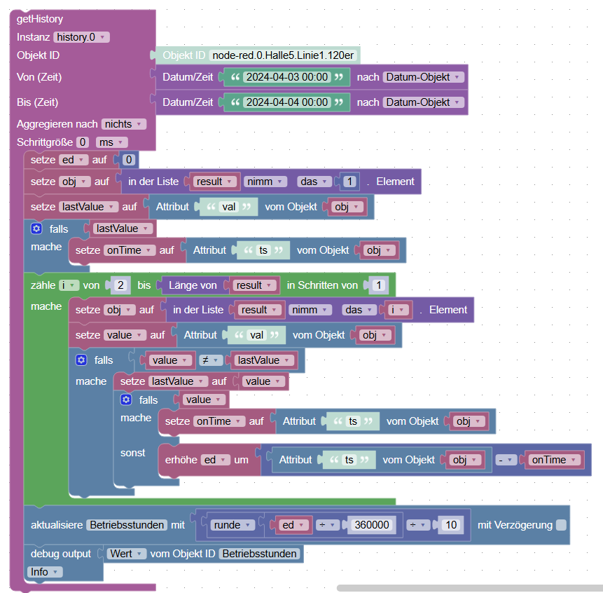

      @david-g
      Ich hab mal Dein Script von ganz zu anfangs getestet.
      Auf den Monat angewandt der oben im Flot zu sehen ist (01.03.2024-31.03.2024)
      Der Zähler gibt 1767 aus
      Wenn ich das Script korrekt lese, wird jedes true gezählt das er in diesem Zeitraum vorfindet.
      Wenn 1True = 10 Sekunden dann wären das 4,983 Betriebsstunden.
      Bei angenommenen 40% Betriebszeit auf den Zeitraum müssten es ca. 107000 Trues sein.
      EDIT:
      Ich denke ich habe es lösen können, ich werde das morgen noch mal verifizieren.
      ich habe an der Anweisung gethistory die Aggregation auf Maximum gestellt.
      Dann habe ich für heute 11,7 Betriebsstunden erhalten.
      Dann habe ich mir den Flot von heute angesehen und es händisch rausnotiert(so genau es halt bei einem 24h flot geht), da kam ich auf 11 Stunden und 42 Minuten
      11,7 Betriebsstunden sind 11 Stunden und 42 Minuten 😁
      Jetzt müsste man nur noch wissen, was gethistory mit Aggregation auf Maximum den genau bedeutet.

                  Hier mal 2 Flots die je einen Tag zeigen, es geht nur um den grünen DP:
                  Ist: 18h 49m Script: 11h 30m - letzter Abschnitt fehlt
                  Ist: 11h 6m Script: 11h 6m - korrekt
                  Für Interessierte, hier das Script von @paul53 um das es geht:
                  Könnte man nicht vor der Schleife über result ermitteln was der größte index ì in result ist und diesen für die Schleife FALSE setzen, sodass der letzte Zeitraum auch erfasst wird?
                  In meinem Fall würden dann halt 10 Sekunden Betrieb im Ergebnis verloren gehen, was völlig ok ist.
                  DANKE
                  David G.D 1 Reply Last reply

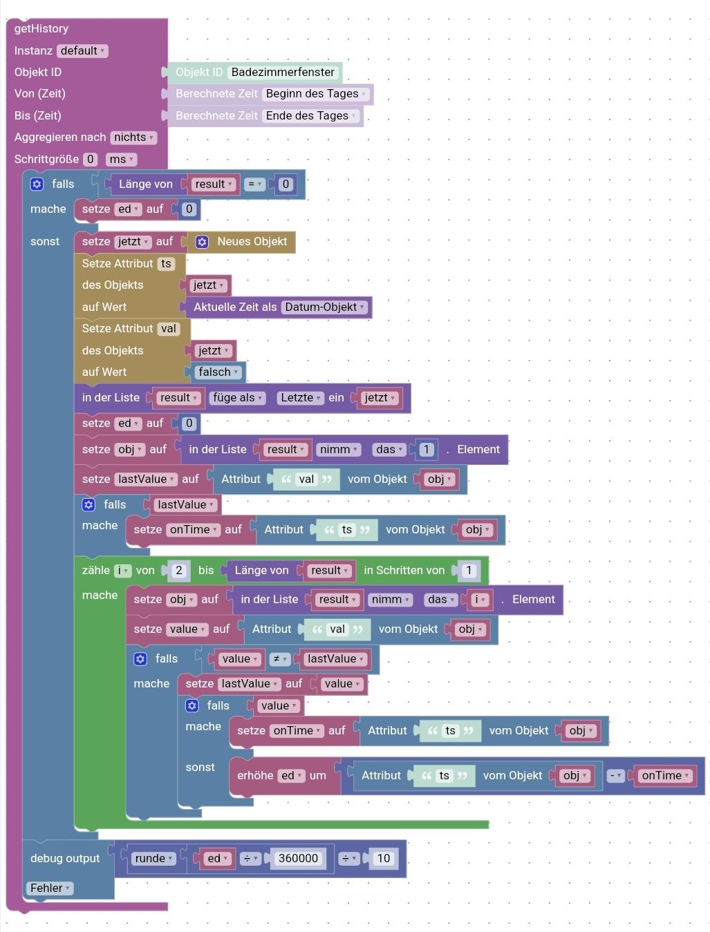

                    @legendary83
                    Hier der Vollständigkeit halber meine aktuelle Version.
                    Ich frage erst noch ab, ob überhaupt ein Ergebnis in der Abfrage ist, da es sonst eine Fehlermeldung gibt.
                    Dann füge ich der Liste am Ende noch ein false mit der aktuellen Zeit ein, falls das Fenster grad noch offen ist.
                    Wenn man Daten in der Vergangenheit abfragt, muss man in das letzte Element den Zeitstempel zum Ende der Abfrage eintragen, damit das letzte true erfaßt wird (hab ich nicht eingebaut).

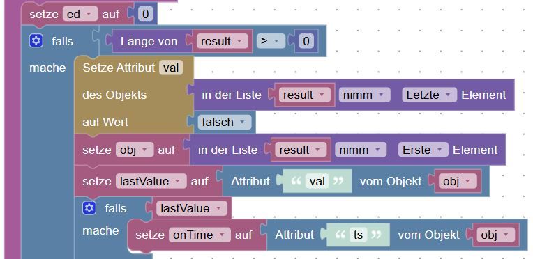

                      @david-g
                      Danke Dir,
                      ich hab Dein script dementsprechend angepasst indem ich mir das letzte Element aus result hole und in variable letzte schreibe.
                      Dann setze ich das value auf False und füge letzte wieder an das Ende der liste.
                      Nun wird mein Problemfall von oben wo der Tag mit True endet, auch korrekt ermittelt.

                          Das Objekt jetzt macht in meinem Fall keinen Sinn mehr.
                          Ich passe das noch an Danke
                          EDIT:
                          Das einzige was ich jetzt noch fehlt und das konnte ich noch nicht ganz ergründen.
                          Mutmaßlich in Abschnitten wo es keine Werte gab, ich sag mal iobroker Neustart oder Stromausfall.
                          Da gibt mir das Skript NaN als Ergebnis aus.
                          Ich denke ich müsste die Werte in result noch auf Plausibilität prüfen...

                            @legendary83 sagte: Da gibt mir das Skript NaN als Ergebnis aus.
                            NaN kann nur dann das Ergebnis sein, wenn ts keine Zahl enthält oder nicht vorhanden ist. Gibt es solche Objekte in result?
