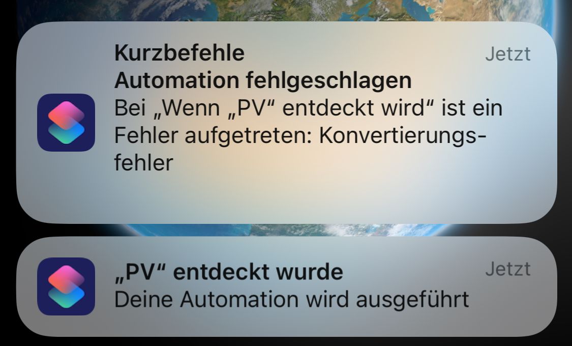

    Ich würde gerne mit einem NFC Tag und Shortcuts von Apple einen Befehl ausführen.
    Dieser ist:
    192.168.1.41:8087/set/mqtt.0.evcc.loadpoints.1.mode.set?value=pv
    Ich bekomme leider immer eine Fehlermeldung mit "Konvertierungsfehler"
    Der Befehl schaltet aber im Browser.

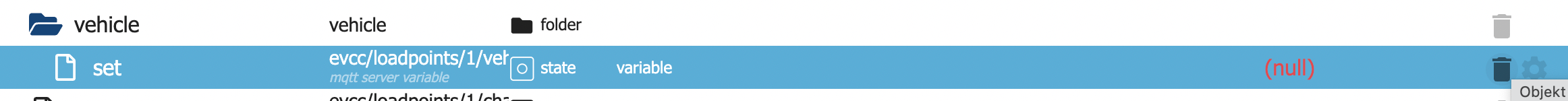

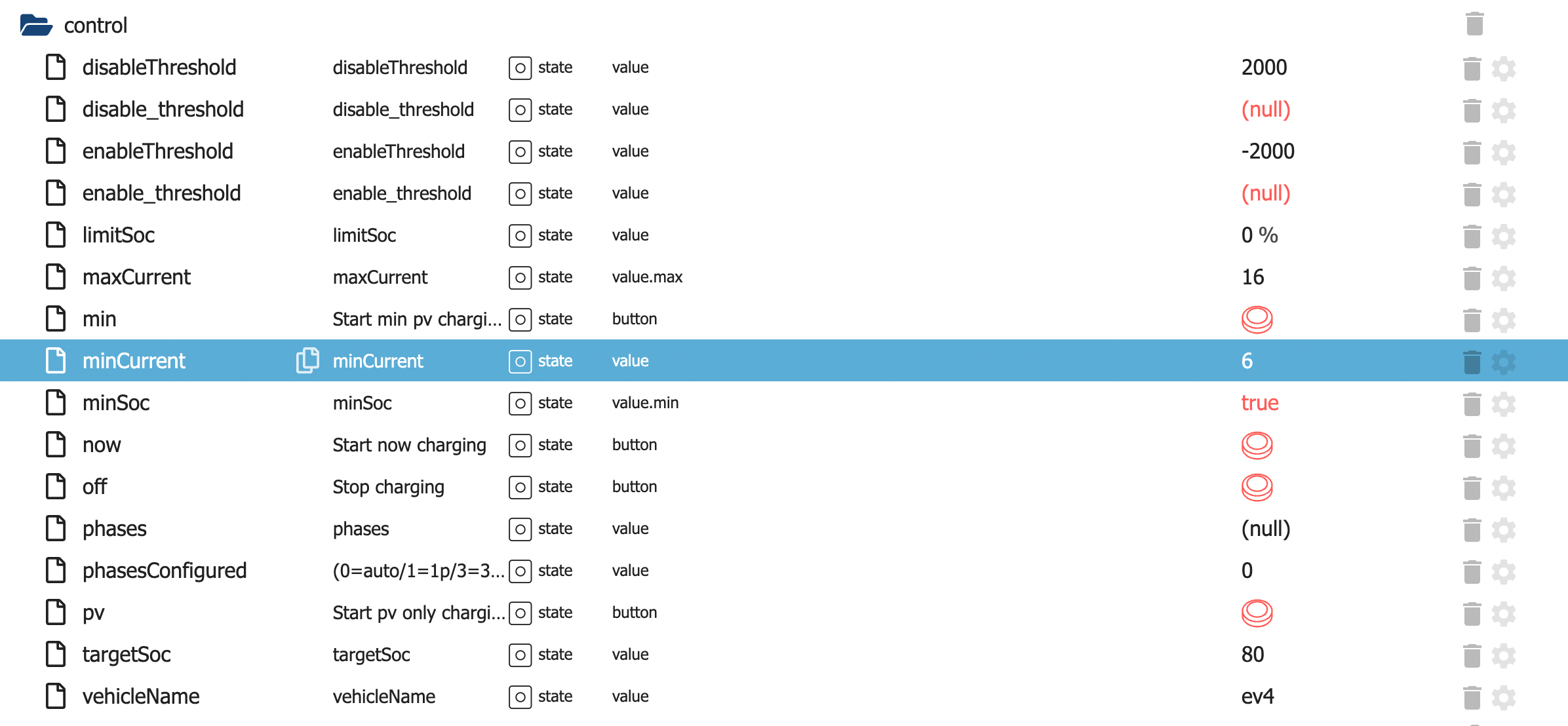

    Bis dato hat es mit einem "true" Befehl immer funktioniert, ich bin aber vom EVCC Adapter auf den MQTT Adapter gewechselt und hier gibt es nur einen Datenpunkt , welcher mit dem Wert eingetragen wird und nicht mehrere, welche auf "True" gesetzt werden
    Bitte um Hilfe
    Jürgen
    MQTT Adapter:

    EVCC Adapter:

      Das ist der richtige Screenshot vom MQTT Adapter:

              Das Problem bleibt aber leider:

                Lustig, habe den ganzen Befehl nochmals neu gemacht und eingesetzt, jetzt funktionierts, warum auch immer!!!
                Dh den simple api Adapter kann ich löschen, oder?
