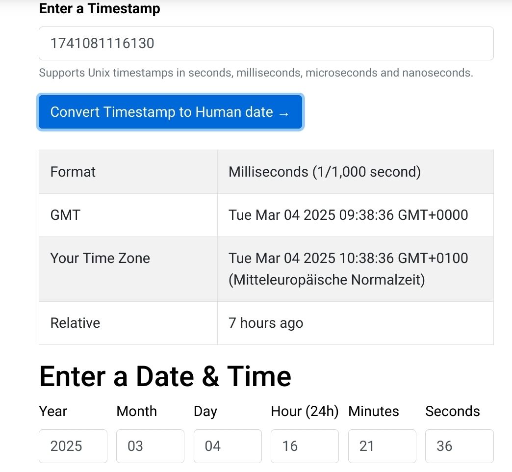

            "val": 42,
            "ts": 1741081116130,
            "q": 0,
            "user": "system.user.admin"

          @iob69 sagte in Einträge in History ohne "from", "user" usw.:
          @iob69
          Niemand eine Idee?
          bitte mehr Informationen und nicht die wichtigsten Teile abschneiden
          I 1 Antwort Letzte Antwort
