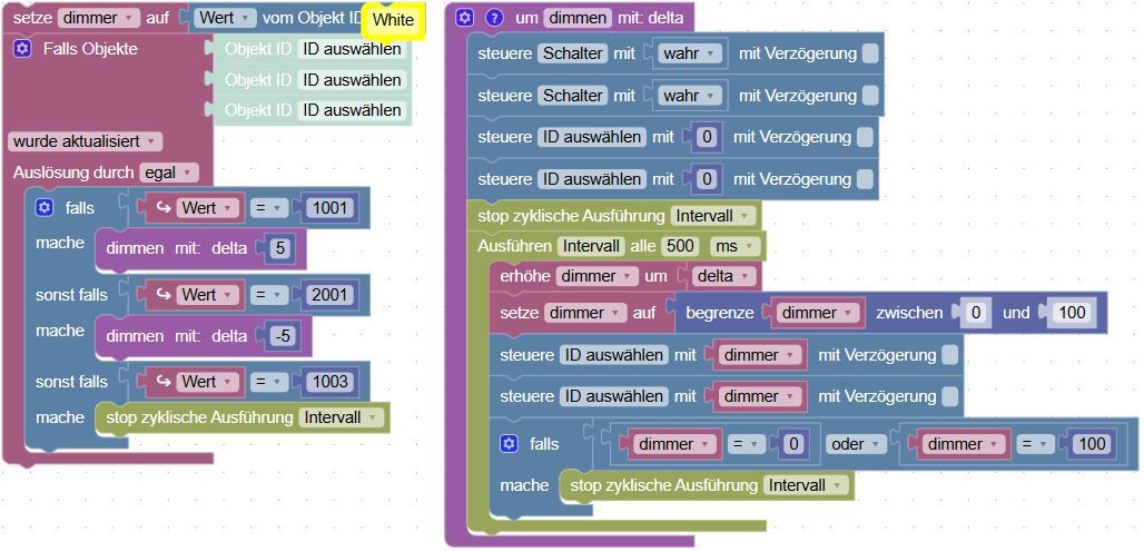

      ich seh glaub ich den Wald vor lauter Bäumen nicht mehr. Ich hab mir ein Blockly zum Dimmen von RGBW Streifen zusammengestellt. Allerdings dimmt der nur einen Streifen bin 10% hoch und runter......
      Als Trigger nehme ich den Buttonevent von dem Tradfri Taster. Beim Event 1001 soll der den Schalter des Streifens einschalten, den Colloranteil auf 0 fahren und dann den Weißanteil dimmen, begrenzt von 0-100.
      Was sehe ich nicht oder ist das alles grundsätzlich falsch?? Blockly hab ich als Bild mal angehängt.
      Schonmal vielen Dank für Eure Tips.
      Grüße
      Erik

        @rogni sagte: dimmt der nur einen Streifen
        Du steuerst zwei DP "Schalter" und "Gain", aber nur einen DP "White".
        Die Begrenzung muss nach der Erhöhung erfolgen.

          @paul53 hi danke für die Antwort, GAin soll auf 0 falls vorher was farbiges mit dem Strip gemacht wurde. Somit ist die Farbe aus. Dann white als nur warmweisses Licht und das eben begrenzt.

            @rogni sagte: Dann white als nur warmweisses Licht
            Das müssen aber zwei zu steuernde DP "White" sein?
            Versuche es mal so:

                @paul53 Du bist ein Held 😉 Script so gebaut und beide Stripes laufen. Viiiieeeelen Dank 😉

                  @rogni sagte: beide Stripes laufen.
                  Wenn nach unten auf 1 begrenzt wird, kann nie bei 0 das Intervall gestoppt werden!
                  • R
                    Rogni @paul53 last edited by
                    @paul53 Wo Du recht hast haste recht, war ein Tippfehler 😉
