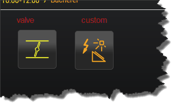

        Ich teste seit gestern rum wie ein verrückter, ich habe folgende crazy Fehler:
        Es liegt nicht am Widget, sondern an dem SVG Icon:
        Sobald ich im custom10 Widget dieses SVG Icon reinmache...
        ... zerhaut es mir die Formatierung aller Icons auf der VIS Seite und alle Icons sind schwarz:

        Wenn ich aber das Icon editiere und nur den oberen Text rausmache, so das das Icon so aussieht...
        ... dann sind meine Icons auf der ganzen Seite wieder normal:

        Das ist doch crazy oder? Anscheinend haben einige Icons einfach eine komische formatierung.
        Weiß jemand zufällig noch andere SVG Icons die mit dem custom10 Widget funktionieren?

            • nik82N nik82
              @codierknecht
              Hier der Code des SVG-Icons:
              Hier der abgeänderte Code des SVG:
              <?xml version="1.0" encoding="iso-8859-1"?>

              <path style="fill:#FFFFFF;" d="M110.943,131.434c-9.947,17.159-19.893,34.317-29.84,51.476c-4.855,8.376,8.136,15.875,12.99,7.5
              c9.947-17.159,19.893-34.317,29.84-51.476C128.789,130.558,115.797,123.059,110.943,131.434L110.943,131.434z"/>
              </g>
              </g>
              <g>
              <g>
              <path style="fill:#FFFFFF;" d="M107.643,172.392c-12.008,11.611-24.015,23.222-36.023,34.833
              c2.042,1.188,4.085,2.377,6.127,3.566c4.086-16.196,8.173-32.392,12.259-48.587c-1.795,0.73-3.59,1.46-5.385,2.191
              c7.921,4.585,15.842,9.17,23.764,13.755c4.1,2.373,7.79-3.964,3.7-6.331c-7.921-4.585-15.842-9.17-23.764-13.755

                  @nik82 sagte in Alternative Widgets für jqui-mfd-custom10:
                  aber hier kann ich ja nicht das Symbol ändern oder bin ich blind?
                  Stimmt natürlich. Daran hatte ich nicht gedacht.
                  Funktioniert das denn mit dem Einfärben damit?
                  Edit
                  Funktioniert hier einwandfrei:
