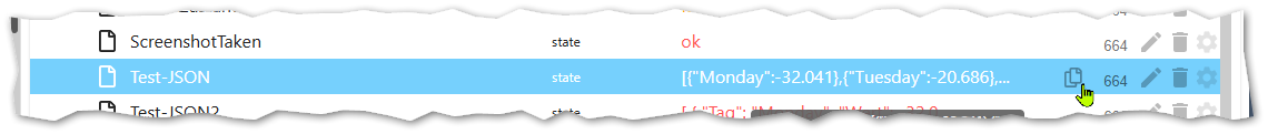

    Im Objekte Explorer wenn ich einen Wert kopiere der länger ist und hinten mit 3 Punkten dargestellt wird:
    Wenn ich diesen per Schaltfläche kopiere bekommen ich nur das was ich schon sah:
    [{"Monday":-32.041},{"Tuesday":-20.686},...
    Das war mal anders.
    Bearbeiten geht, dann sehe ich den Wert vollständig
    Edit: Bei 7.5.1 ist es das gleiche.
    Edit: https://github.com/ioBroker/ioBroker.admin/issues/2981

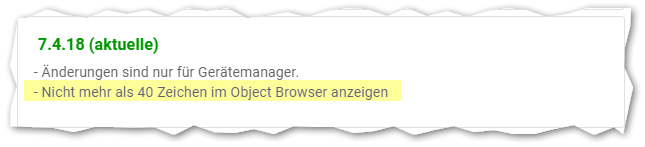

                    Ich glaube es liegt daran:
                    Mit 7.4..17 geht es noch
