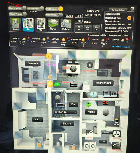

      ich habe beim VIS ein Problem, das mich wahnsinnig nervt, allerdings ist es ein sehr komischer Fehler, wo ich nicht mehr weiter komme, vielleicht habt ihr noch einen Tip.
      Auf meiner Home Seite, sind alle Widgets schwarz, obwohl diese eigentlich einen Farbverlauf haben sollen, siehe hier:
      Dies ist NUR bei der Home Seite so, alle anderen haben einen korrekten Verlauf, so sollte es aussehen in der Navileiste oben:
      Das ganze passiert aber NUR auf meinem XORO Megapad 24.
      Und das bei fast allen Browsern, momentan nehm ich den Fully Kiosk Browser.
      Jetzt habe ich die Seiten schon verglichen, hier ist eigentlich alles gleich von den Grundeinstellungen:

      Wenn ich jetzt die Hardwarebeschleunigung im Fully Kiosk deaktiviere, dann klappts, dann schaut auch meine Home Seite "schön" aus. Aber natürlich ist es dann extrem langsam alles.
      Also was klar ist, dass es am Megapad liegt.
      Wenn es jetzt bei allen Seiten der Fall wäre, dann könnte ich es ja noch verstehen, aber warum ist es nur auf der Homeseite so, irgendwas muss hier anders sein, aber ich komme leider nicht drauf.
      Vielleicht hat ja noch jemand einen Tip 😄
      Danke im Voraus.
      • nik82
        nik82 Most Active last edited by
        Habs gefunden, es sind tatsächlich die Icons (nicht das Widget!) von jqui-mfd.
        Ich benutze das Icon "jqui-mfd-custom10" Widget, und sobald ich in dem Widget ein Icon mit Farbe drin habe, zerschießt es mir die Farben der anderen Icons.
        Jetzt bin ich auf der Suche nach alternativen SVG Icons, aber leider funktionieren andere Icons nicht bzw. wechseln die Farbe nicht.

            Hi, habe mittlerweile den Übeltäter gefunden:
            https://forum.iobroker.net/topic/80123/alternative-widgets-für-jqui-mfd-custom10
            Liegt an dem alten Android Tablet wo ich habe, der kommt einfach mit einigen SVG Icons nicht klar.
            Falls das hier aber jemand liest und weiß noch eine Quelle für SVG Icons die mit dem "jqui-mfd-custom10"-Widget funktionieren, dann bitte immer her damit 😄

                    Es ist so: Es liegt an bestimmten SVG Icons, wenn manche SVG Icons zu "groß" sind, dann kommt der Fehler.
                    Und ausschlaggebend ist dafür meine alte Android Webview, nur die kann man bei Android 5.1 nicht mehr höher ziehen.
                    Deswegen muss ich damit leben 🙂
