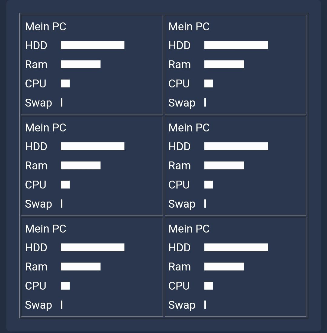

                Das liegt daran, wie schön die sein sollen.
                Mit Blockly könnte man in einer Schleife alle Maschinen abfragen.
                So ähnlich (wenn ich es recht in Erinnerung habe ^^) mache ich es hier.
                Man könnte es mit was html Kenntnissen auch Tabellarjsch was anders aufarbeiten.

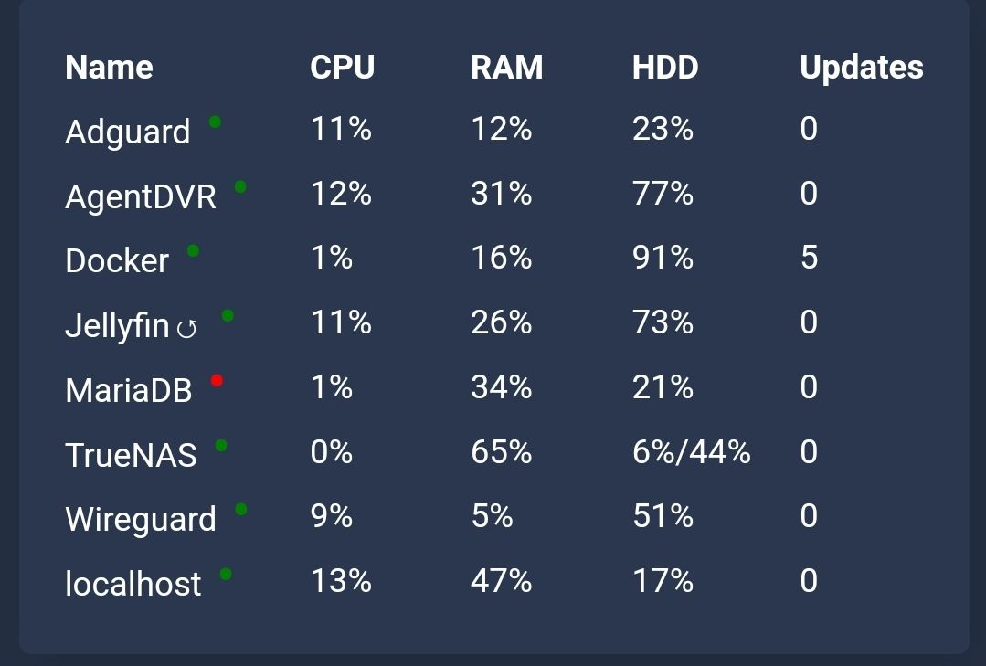

                        Das hab ich grad nur schnell getestet. Ohne eine Schleife in js oder Blockly mit festen Werten.
                        Nur html ohne css etc (nutze lovelace, kann kein css), für VIS kann man noch css einbauen um es schon zu machen. Ggf auch noch responsive.
                        P. S.
                        Bedenke, dass die DPs von gelöschten VMs manuell gelöscht werden müssen, sonst bleibt in deiner view alles erhalten.
                        Deshalb würde ich es "halbautomatisch" lösen, dass man im Script die IDs der VMs eingibt die man sehen möchte.
