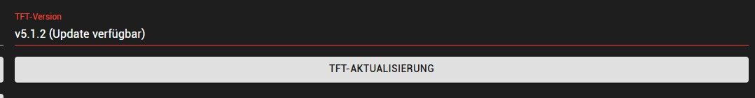

                  Bekomme ein TFT Update angezeigt, obwohl die aktuelle installiert ist.
                  War aber auch schon bei der Vorgängerversion so..
                  US-P Panel -> Adapter steht auf Beta.
                  Edit: Im Objektpunkt steht aktuelle Version 5.1.1

                    @Wal
                    @ticaki
                    wir müssten hier die Abfrage anpassen/ erweitern
                    https://github.com/ticaki/ioBroker.nspanel-lovelace-ui/blob/f2f30d5b72119106ba599c0b8f8dda546eb7fa28/src/lib/controller/controller.ts#L654-L656
                                const version = this.adapter.config.useBetaTFT
                                    ? result['tft-beta'].split('_')[0]
                                    : result.tft.split('_')[0];
                    bzw. auch die Version.json mit ändern
                        "tasmota": "15.2.0",
                        "berry": "10",
                        "berry-beta": "10",
                        "tft": "5.1.1",
                        "tft-us-l": "5.1.1",
                        "tft-us-p": "5.1.2",
                        "tft-beta": "5.1.1",
                        "tft-us-l-beta": "5.1.1",
                        "tft-us-p-beta": "5.1.2"
                    Gruß Tom

                      @tt-tom @wal
                      bitte Issue erzeugen, da hab ich einen gravierenden Fehler gemacht - mit dem anpassen der Abfrage ist das nicht behoben. Da muß ich erstmal grübeln wo ich die Infos zum Model speichere, damit ich die auch habe wenns Panel noch nicht online ist.
                      hm vielleicht speichert der Adapter das auch schon irgendwo - geht auf jeden Fall nicht auf die schnelle.

                        @ticaki sagte in Betatest NSPanel-lovelace-ui v0.7.x:
                        in der config gibt es modell unter Panels. Ist bei mir aber leer, komischer weise.
                        Vermutlich eine zu alte Config.
                        Ansonsten steht auch in den Objekten
                        nspanel-lovelace-ui.0.panels.XX_XX_XX_XX_XX_XX.info.nspanel.model
                        @wal was steht da bei dir?

                              @TT-Tom
                              Da steht überall das falsche drin - wenn ich es über state mache, muß ich halt grübel was ich beim initialisieren da rein schreibe und wo das her kommt - states werden beim tasmota connect geschrieben und da ist noch nix vom nspanel angekommen. Kein großes Problem aber da muß ich ein bissle grübeln :)

                                  @wal @tt-tom
                                  ok ausgegrübelt - ging doch schneller - ich hoffe die aktuelle Githubversion behebt das Problem, gerne mal testen. Neuinstallation von einem Panel muß auf jeden Fall noch getestet werden bevor das released wird.
                                  Bis zum allerersten Connect sollte da jetzt null im state stehen, habs aber nicht ausprobiert.
                                  EDIT: allererste Connect nach dem hinzufügen eines neuen panels
