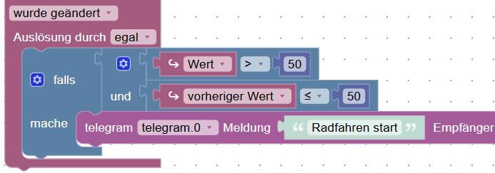

      Hey Leute ich habe ein total simples Script welches einfach nicht funktionieren will.
      Es soll folgendes machen. Wenn ich meinen Pulsmesser anziehe und der Puls über 0 ist soll die Meldung per Telegram erfolgen. Aber es funktioniert einfach nicht. Als Fehler bekomme ich: getState has been called with id of type "boolean" but expects a string
      Der Wert des Pulses ist irgendwas zwischen 0 und 200 als eine normale Zahl.
      Habe es auch so versucht, zwar keine Fehlermeldung geht aber trotzdem nicht. An was hängt es?
      Oder auch so:
      paul53 L 2 Replies Last reply Reply Quote 0
      • paul53
        paul53 @waterchill last edited by paul53
        @waterchill sagte: An was hängt es?
        Man kann nur auf Datenpunkt-IDs triggern - nicht auf boolesche Werte.
        Versuche es mal so:
        Du hast so einen niedrigen Ruhepuls?
        W 1 Reply Last reply Reply Quote 2

              Danke dein Skript funktioniert! Die 50 sind nur ein reiner Testwert. Es geht ja darum dass die Meldung ausgegeben wird wenn ich trainiere, so dass meine Frau Bescheid weiss. Da kann der Wert auch 100 sein. Vorher hatte ich einen anderen Beamer der war Pingbar, da war es einfach. Jetzt muss ich es über den Puls machen.
