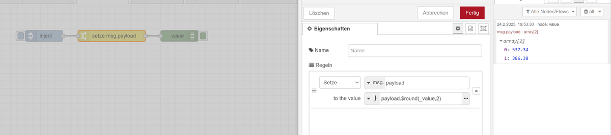

                @icebear sagte in Node-Red InFlux Query JSON Hilfe erbeten:
                [{"result":"_result","table":0,"_start":"2025-01-01T00:00:00Z","_stop":"2025-02-24T18:28:53.015523517Z","_field":"value","_measurement":"WP_Energy_Month","_value":537.3399999999997,"_time":"2025-02-01T00:00:00Z"},{"result":"_result","table":0,"_start":"2025-01-01T00:00:00Z","_stop":"2025-02-24T18:28:53.015523517Z","_field":"value","_measurement":"WP_Energy_Month","_value":386.3800000000001,"_time":"2025-02-24T18:28:53.015523517Z"}]
                Ja so wie ich mir gedacht habe:
                Hier zum Import:

                  icebearI Offline
                  icebearI Offline
                  icebear
                  schrieb am zuletzt editiert von icebear
                  @mickym
                  Erst einmal Danke für deine Hilfe.
                  Soweit funktioniert das auch, allerdings bekomme ich die folgende Fehlermeldung:
                  	State value to set for "0_userdata.0.Eigene_Variablen.WP.Energie.Database.GesamtYear" has to be stringified but received type "object"
                  und beim aktualisieren macht er immer die [] weg. Es sollte allerdings so wie ich oben gepostet hatte gespeichert werden. (Also im DP als "role": "state", "type": "json", )
                    537.34,
                    394.76
                  ist bestimmt nur eine Kleinigkeit.strikethrough text
                  Hat sich erledigt, ich habs hinbekommen, funktioniert jetzt wie gewünscht.
                  Ich hab einfach noch ein json-node dazwischen gepackt. (Ich denke das war richtig so), auf jedenfall meckert das log nicht mehr und der Wert steht auch so im DP wie gewünscht.
                  Also nochmal vielen Dank
