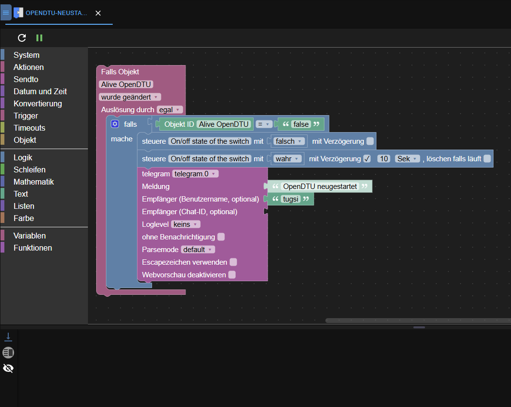

    ich hatte ein einfaches Blocklyscript zum neustarten meiner OpenDTU, da mit einer neueren Firmware diese sich immer wieder aufhängt.
    Eine zeitlang hatte ich auf eine ältere Firmware gewechselt, jetzt aber mal wieder zurück und ich muss feststellen, dass irgendwie das Script nicht abgearbeitet wird, obwohl aktiv geschaltet.
    Zusätzlich sehe ich aber auch kein Protokoll-Log.
    Durch den Adapter "Ping" frage ich die IP immer ab, wenn diese nicht mehr erreichbar ist, wechselt der Wert "Alive" von "true" auf "false".
    Dies frage ich ab und stoße dann eine Zigbeesteckdose an und danach mich per telegram zu informieren.
    Doch leider klappt es nicht mehr, kann aber auch durch das fehlende Log nichts erkennen.
    Jemand eine Idee?

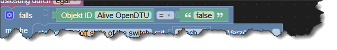

      @tugsi ist alive DTU vom Typ String?
      @tugsi sagte in Blockly läuft nicht mehr / kein Protokoll mehr:
      heisst was?
      "Geht nicht" ist keine Fehlerbeschreibung.
      reichen die 10 Sekunden bei Zigbee?

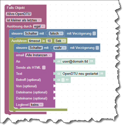

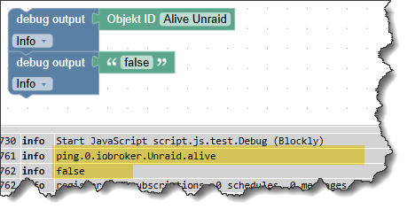

        @tugsi
        Versuch's mal auf die Art:
        Edit
        Das kann so nie funktioniert haben.
        "ObjektID Alive OpenDTU" liefert eine ID. Also sowas wie 0_userdata.0.Test.Alive-OpenDTU.
        Das wird niemals "false". Schon gar nicht - wie @Homoran bereits angemerkt hat - wenn das "false" da als String abgeprüft wird.
        Darum auf "kleiner als letztes" triggern.
        Der reagiert genau in dem Moment, wenn "Alive" von true (1) auf false (0) wechselt.

          @Homoran
          Tut mir leid, dass ich aufgrund mangelnder Logs keine genaue Fehlerbeschreibung machen kann.
          Denn, auch wenn es hier anders gesagt wird, hat es ja vor einiger Zeit funktioniert, aber dann ging es mir auf den Keks, dass ich über ein Dutzend mal am Tag die Telegram-Meldung bekommen hatte und habe in der OpenDTU ein Downgrade gemacht und sie lief wieder durch (ist leider ein bekanntes Problem bei manchen Konstellationen).
          Jetzt bin ich aber wieder hingegangen und habe upgedatet und sie hängt sich wieder auf.
          Und da kein LOG unten erscheint, habe ich gedacht, da ist etwas generelles ein Problem.
          Die 10s haben bei mir gereicht.
          Normalerweise wird ja beim Neustarte o.ä. was im LOG erscheinen.
          Zum Thema das es mal lief und der Anmerkung von @Codierknecht kann sein, dass mir der Fehler nie aufgefallen ist, weil durch den Trigger dies angestossen wurde, aber warum habe ich dann eine Telegram-Nachricht bekommen?
          Denn damit habe ich ja den "Vollzug" überprüft.

                CodierknechtC Offline
                Codierknecht
                Aus einem völlig anderen Grund.
                Jedenfalls nicht, weil eine ID mal "false" enthält.
                Quod erat demonstrandum:

                  Also, ich habe jetzt mal ein wenig hin und her getestet und probiert.
                  Und bin extrem verwirrt.
                  Natürlich habt ihr Recht, das Objekt ist ein "Bool" und es funktioniert hier so gar nichts und mich wundert nur, dass ich damals diese Telegrambenachrichtigungen erhalten hatte, es macht kein Sinn, da bin ich jetzt ganz bei euch.
                  Einzige Erklärung ist, dass ich danach nochmal etwas geändert hatte und zusätzlich an der OpenDTU ein Downgrade gemacht habe.
                  Alles andere kann ich nicht erklären.
                  Hab es wie @Codierknecht jetzt gemacht, auf "kleiner als letzte", mein Vergleich auf "false" rausgenommen, den Rest darunter so gelassen und es klappt.
