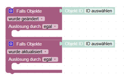

      1. Im Trigger (Blockly: Falls Objekte... wurde geändert) spielt es keine Rolle, ob man auf geändert oder aktualisiert geht.
        Der mqtt-Broker sendet keine Benachrichtigung, solange ein Topic-Wert unverändert ist.
      2. Alle Ereignisse von mqtt-Broker sind immer ack.
      3. Der Blockly-Befehl Schreibe Objekt-ID (steuere) erzeugt (entgegen meiner Recherche) bestätigte (ack) Nachrichten. Folgendes Blockly ruft sich also selber auf:

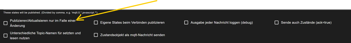

        Ich möchte erreichen, dass jeder cmd publish den ioBroker erreicht, auch wenn es der gleiche Wert ist wie zuvor.
        Das passiert beim mqtt Protokoll automatisch - ausser Du hast diese Option angehakt.
        was man natürlich nicht sollte.
        Dafür muss ich das Topic im mqtt Broker auf eine neutralen Wert (z.B. null) setzen, sobald es von ioBroker verarbeitet wurde. Andernfalls erhalten die mqtt Clients ja keine Benachrichtigung.
        Da muss man nichts auf null setzen. Ein Broker führt intern Listen, welche Clients benachrichtigt sind und welche nicht.
        Das ist falsch!
        Im Übrigen kannst Du das unter Objekte selbst nachprüfen, wenn Du die Zeitstempel einblendest.
        Zeitstempel ist letzte Aktualisierung, Letzte Änderung ist letzte Änderung.
        W 1 Reply Last reply Reply Quote 2

          @wpd wie @mickym schreibt: Im Normalfall wird der Refresh (aka Wert ändert sich nicht, aber Zeitstempel) auch gemeldet,
          In Blockly kannst du ja wählen ob du auf eine Wertänderung wartest oder ob eine Aktualisierung (=Refresh) auch auslöst:

            Da mein Broker Mosquitto ist, habe ich den von Dir markierten Haken nicht. Muss ich in Mosquitto prüfen...
            EDIT:
            Ja, Mosquitto published auch bei demselben Wert.
            mickym 2 Replies Last reply Reply Quote 0

              @wpd Na ich habe auch mosquitto - aber Du musst in den Adaptereinstellungen trotzdem schauen, auch wenn Du den als Client betreibst. Das ist in den mqtt Einstellungen (3. Tab)
              W 1 Reply Last reply Reply Quote 1

                  Ach Du Scheiße - pardon my french - das war wirklich angehakt in ioBroker.
                  Scheint mir keine sehr sinnvolle Option zu sein.
                  Das erklärt wohl, warum die Trigger-Optionen "wurde aktualisiert"/"wurde geändert" sich gleich verhalten haben.

                    @wpd sagte in MQTT Datenpunkt Reset ohne Triggerauslösung:
                    Ist auch keine sinnvolle Option. Ich sag immer alle Haken raus, ist bei dem Adapter das Sinnvollste. 😉
