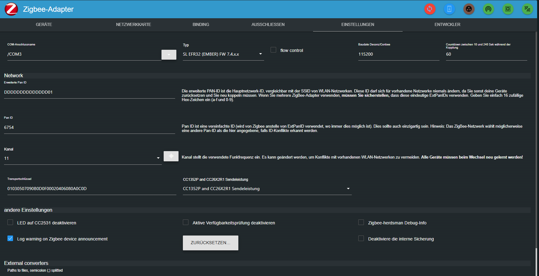

    ich habe hier den Sonoff Zigbee 3.0 USB Dongle Plus und wollte den jetzt soweit in mein ioBroker einlernen und natürlich meine Zigbee-Geräte finden. Allerdings scheitere ich gerade schon an den Einstellungen und ich komm nicht so recht weiter. Ich bedanke mich schon jetzt für eure Hilfe.
    Das System hier läuft auf Win10 an einem kleinen Lenovo, der Stick steckt und leuchtet.
    Als Com-Anschlussname steht "/Com3" drinnen, als Typ "EZSP" (Hier habe ich auch schon alle Typen ausprobiert). Die erweiterte PAN-ID ist schon geändert
    Das Log schaut so aus:

      @patti1995 sagte in Zigbee Adapter läuft nicht:
      Du hast da 2 mögliche Ursachen.
      zum einen ist zu klären welchen der Sonoff Sticks du hast (ZBDongle-P oder ZBDongle-E). Eins von beidem steht auf der Rückseite drauf.
      ZBDongle-P -> Chipsatz ist TI
      ZBDongle-E-> Chipsatz ist EZSP
      Dann ist die Frage ob du hardware oder software flowcontrol nutzt. Soweit ich das erinnere will der Sonoff immer kein Hardware flow control.

        @asgothian Ist der ZBDongle-E.
        Dann wäre der Typ ja richtig eingestellt.
        Zum Thema FlowControl: Um ehrlich zu sein habe ich davon keine Ahnung, habe es jetzt mal angekreuzt und laufen lassen, aber da passiert auch nix..```

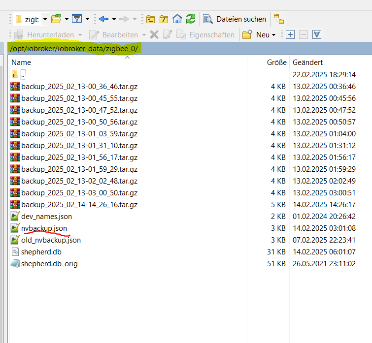

            @Patti1995
            ein ähnliches problem hatte ich ja auch und habe das in meinem beitrag ja auch versucht zu beschrieben, in den einstellungen des sonoff sticks steht was anderes als in der datei nvbackup.json , erst als ich den eintrag in der nvbackup.json dann geändert hatte wurde die Instanz grün. habe dies nun das zweite mal durch , da zwei dieser sticks bei mir nun laufen und bei beiden das problem ident war! seither keine probleme
            zeig mal was in deiner nvbackup.json steht
            lg Rudi

              @myzerat Bitte verzeih mir, wenn ich mich so spät melde :)
              wo finde ich denn die nvbackup.json?
              P MyzerATM 2 Antworten Letzte Antwort

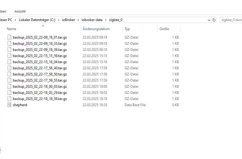

                Ich hab mir jetzt nochmal mein komplettes Log angeschaut:
                Der Stick ist jetzt mit Verlängerung am PC dran.

                  AsgothianA Offline
                  AsgothianA Offline
                  Asgothian
                  'ezsp' driver is deprecated and will only remain to provide support for older firmware (pre 7.4.x). Migration to 'ember' is recommended. If using Zigbee2MQTT see https://github.com/Koenkk/zigbee2mqtt/discussions/21462
                  Kannst du bitte das Log sauber in Code-Tags setzen ? Das kann man so ja nicht lesen.
                  Weiterhin findet sich im Log eine Angabe was du tun sollst:
                  Stell bitte den Adapter um so das als Type 'ember' genutzt wird.
                  A.

                      P Offline
                      P Offline
                      Patti1995
                      @asgothian 96009759-0c31-4ac1-96cc-8417bcfca768-image.png hier mal ein Screenshot vom Adpater
                      Log Sagt jetzt fatal Error: (Sorry an die Mods, ich kann jetzt selber den Code richtig eingeben :) )

                        MyzerATM Offline
                        MyzerATM Offline
                        MyzerAT
                        lg Rudi
                        Node 22.23.0
                        Nodejs 22.23.0
                        npm 10.9.8
                        js-controller 7.2.2
                        P 1 Antwort Letzte Antwort

                          P Offline
                          P Offline
                          Patti1995
                          @myzerat mein Ordner schaut irgendwie leerer aus:

                            AsgothianA Offline
                            AsgothianA Offline
                            Asgothian
                            Wie ich oben schon geschrieben habe - es ist denkbar das die Firmware defekt ist / neu geflasht werden muss. Auch diese Meldung deutet darauf hin das keine Kommunikation mit der Firmware auf dem Stick möglich ist.
                            Auch denkbar ist das der USB Port nicht ok ist, bzw. das er sich weigert auf die korrekte Baud-Rate zu gehen. Mit Windows kenne ich mich da nicht so besonders gut aus.
                            Das was @MyzerAT geschrieben hat ist bei Dir nicht relevant - du bekommst die dazu gehörenden Meldungen nicht.
