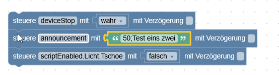

    ich wollte mir ein kleines Script erstellen was über Alexa getriggert wird, wenn ich "alexa, wir sind raus" sagt.
    Hier sollen alle Lichter ausgehen und geprüft werden ob Fenster offen sind.
    Das mit den Lichtern klappt auch super, jedoch die Sprachausgabe wenn Fenster offen sind nicht.
    Wenn ich das Script im iobroker Start, dann gibt er es einfach normal aus.
    Wenn ich das Script über "alexa, wir sind raus" starte kommt -piep- und irgendwann wieder -piep- auf dem Display steht dann der Text den er ausgeben will.
    Danach funktioniert auch die Ausgabe über iobroker nicht mehr.
    Jemand eine idee warum das ist?
    Genutzt wird einfach nur da alexa2.0.Echo-Devices.X.Commands.announcement mit einem Text.

        @haselchen Da ich gerne das als Ankündigung haben möchte, jedoch ist es das selbe, habe das mit Speak und auch ssml getest, immer das selbe: Per play im iobroker geht es, wenn ich es per Alexa antrigger funktioniert das nicht.

          Zeig mal bitte alles , wie Du es umgesetzt hast…
          • J Offline
            JEnsR
            ich mache folgendes in ein Blocky script:
            Das gebe ich über IOT an Alex frei und erstelle bei Alexa eine Routine das er auf ein Satz dann folgenden Triggern soll, also das Blocky Script, dann kommt nur "piep" und der Satz steht auf dem Display.
            Wenn ich das ganze einfach nur als Script starte, dann gibt er es aus, wenn ich dann über die Alexa das triggere dann kann ich auch danach nicht mehr über das Script triggern.
            Es ist kein Unterschied ob ich announcement oder speak nutze, ich sehe nur die Meldung nicht im Display.
            Jens

              Ok, wenn ich das Annoucement garnicht nutze, die Alexa einmal neustarte, dann funktioniert es mit speak, als wenn es bei accouncement irgendwas passiert was nicht gut ist...

                  Ich habe ein Script was ich über Alexa Starte, dann das Device stope falls was etwas abspielt, wobei ich das nun auch raus genommen habe... und gebe dann eine Text aus.
                  Gerade ist alles so geworden wie ich es wollte, ich habe nun nur noch Speak genutzt, damit klappt es super.

                      Das "Piep" kam übrigens von Deiner "50;", da Alexa einen "Volume Change" immer so quittiert.
                      Noch ein Hinweis: announcement und ssl funktionieren nur wenn Ankündigungen aktiviert und "bitte nicht stören" deaktiviert sind (siehe hier).
