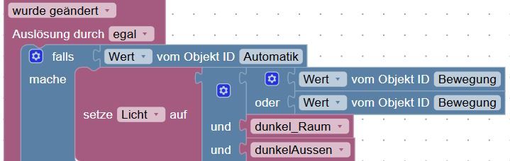

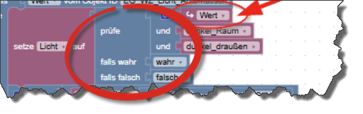

    Moin liebe Community,
    ich verwende das Element Trigger (falls Objekte) um ein Leuchtmittel mittels zwei Bewegungsmelder einzuschalten.
    Wie verhält sich nun das Objekt "Wert" (siehe Markierung) wenn ich zwei Trigger habe?
    VG Takahara

      @takahara sagte in Verständnisfrage 2xTrigger (falls Objekte) und WERT:
      Das enthält den Wert des Objektes, das den Trigger ausgelöst hat. Eines der beiden.
      Wenn es egal ist, welches der beiden Objekte den Trigger ausgelöst hat, kannst Du das so machen wie gezeigt.
      Wenn aber beide BWM ausgelöst haben müssen, müsstest Du beide Werte mit "Wert von Objekt" einlesen und prüfen, da ja im Vorfeld nicht bekannt ist welcher BWM jetzt gerade ausgelöst hat.
      OK - man könnte hingehen und die ID des auslösenden Objektes lesen und dann nur noch das jeweils andere auslesen. Macht's aber unnötig kompliziert - auch wenn's minimal Ressource sparen würde.
      BTW: Das "Prüfe" kannst Du Dir schenken ;-)

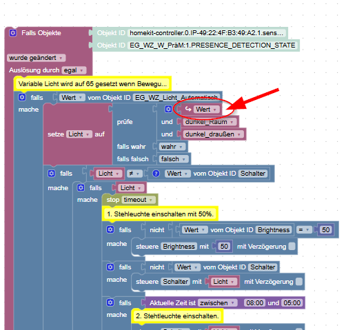

        Takahara
        Hallo @codierknecht,
        vielen Dank für deine Antwort!
        Bevor ich auf das eigentliche Thema eingehe, habe ich noch eine Rückfrage zu deinem Kommentar “Das Prüfe kannst du dir schenken.” – was genau meinst du damit in meinem Blockly-Script? Ich prüfe ja nach einer Auslösung, ob die Automatik für die Beleuchtung aktiv ist, da es Situationen gibt, in denen das Licht nicht automatisch geschaltet werden soll. Ist das der Punkt, den du meintest?
        Zum Thema „Wert von Objekten“: Ich verstehe den Ablauf grundsätzlich. Wenn der erste Bewegungsmelder eine Bewegung erkennt und sowohl „dunkler Raum“ als auch „dunkel draußen“ auf True stehen, wird das Licht eingeschaltet. Falls der zweite Bewegungsmelder ebenfalls eine Bewegung erkennt, bleibt das Licht ebenfalls an.
        Mein Problem ist jedoch: Wenn ich mich noch im Raum befinde, aber einer der Bewegungsmelder keine Bewegung mehr erkennt, würde der „Wert von Objekten“ auf False springen. Das hätte zur Folge, dass das Licht ausgeschaltet wird, obwohl der andere Bewegungsmelder weiterhin eine Bewegung erkannt hat. Das scheint mir nicht korrekt zu sein – ich denke, ich müsste die Logik entsprechend anpassen.
        Was meinst du dazu?
        Viele Grüße
        Takahara
        paul53P CodierknechtC 2 Antworten Letzte Antwort

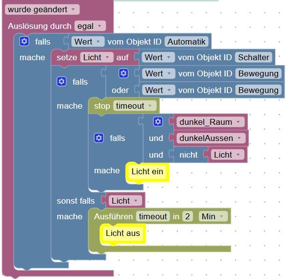

          @takahara sagte: im Raum befinde, aber einer der Bewegungsmelder keine Bewegung mehr erkennt, würde der „Wert von Objekten“ auf False springen.
          Deshalb müssen beide DP-Werte per ODER verknüpft werden.
          Bleibt dunkel_Raum true, wenn das Licht eingeschaltet wird?
          EDIT: Ich würde die Logik eher so gestalten:
          EDIT: Der Timeout muss bei jeder Bewegungserkennung gestoppt werden - nicht nur, wenn das Licht eingeschaltet wird.
          T 1 Antwort Letzte Antwort

              @takahara sagte: Ja, dunkel_Raum bleibt true
              Bei der unten vorgeschlagenen Version ist es egal.
                    Dieses "Prüfe".
                    Du prüfst da, ob ein logischer Ausdruck "wahr" oder "falsch" ist, um dann "wahr" oder "falsch" zurückzugeben.
                    Das ist unnötig, denn ein logischer Ausdruck kann ja selbst nur "wahr" oder "falsch" sein.
                    Darum habe ich das vereinfacht:
                    cd75160a-bc24-4743-bb1e-c78548b819ff-1739861215987-4c4c8282-ac8e-43f0-b7b0-173ac5bc099b-image.png
                    @paul53 hat natürlich Recht. Wenn Du auf "wurde geändert" triggerst, musst Du immer beide Werte prüfen.
                    Der Trigger würde ja auch ausgelöst, wenn BWM 1 auf "false" wechselt. Dann müsste geprüft werden, ob BWM 2 noch "true" ist oder nicht.
                    Auch das kann man sich schenken, wenn man auf "größer als letztes" triggert. Dann löst der Trigger nur aus, wenn einer der beiden BWM Bewegung erkennt.

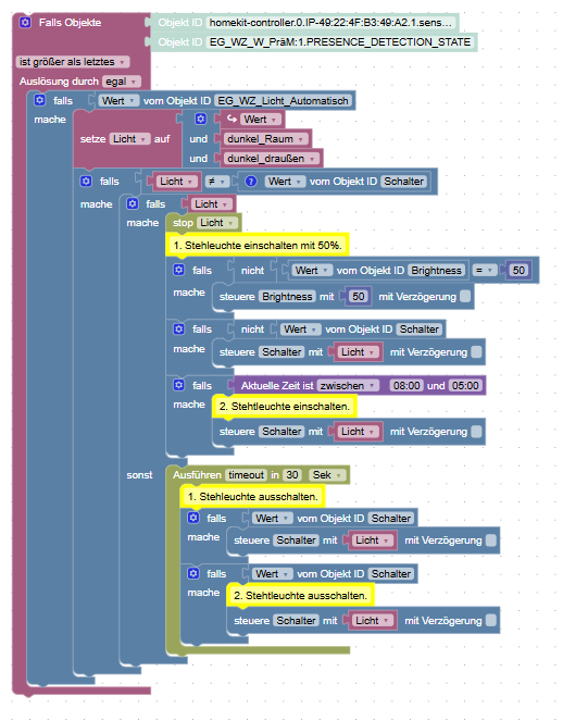

                      @codierknecht
                      Die Frage hatte ich mir auch schon einmal gestellt.
                      Also kann ich in meinem Blockly im Trigger "ist größer als letztes" benutzen und den "oder Baustein" durch "Wert" ersetzen?
                      • G Gonzokalle
                        @codierknecht
                        CodierknechtC Offline
                        Codierknecht
                        @gonzokalle
                        Nein.
                        Du willst ja auf beide Zustände reagieren: "Bewegung erkannt" und auch "keine Bewegung mehr".
                        Dazu muss auf "geändert" reagiert und alle 3 Zustände geprüft werden.

                          @codierknecht said in Verständnisfrage 2xTrigger (falls Objekte) und WERT:
                          Wenn der Trigger bei "ist größer als letztes" nur auslöst, wenn beide BWM Bewegung erkannt haben, wie soll dann das Licht ausgeschaltet werden? Ziel bzw. Aufgabe des Blockly Scriptes soll es sein.
                          1. Die Lichter einzuschalten, wenn zumindest 1 BWM eine Bewegung erkannt hat
                          2. Die Lichter nur ausschalten, wenn keiner der beiden BMW keine Bewegung mehr erkannt hat.
                          Großen Dank für deine Unterstützung und Erklärungen.
                            In Deinem Eingangspost war von "ausschalten" keine Rede. Nur darauf bezog sich meine Aussage.
                            Ich befürchte, hier hab' ich jetzt für mehr Verwirrung als Erhellung gesorgt :-(
                            Verwende den Vorschlag von @paul53
                              G Offline
                              G Offline
                              Gonzokalle
                              @codierknecht sagte in Verständnisfrage 2xTrigger (falls Objekte) und WERT:
                              @gonzokalle
                              Nein.
                              Du hast Recht. Funktioniert ja so wie es ist.
