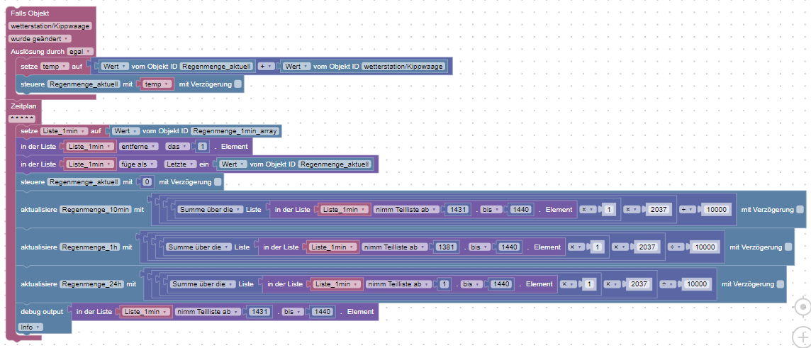

          Danke für die Hinweise. Ich habe es jetzt so gelöst, dass ich immer das erste Element in der Liste lösche und damit alle anderen Elemente um eine Position nach vorne geschoben werden. Dann setzte ich den neuen Wert an die letzte Stelle. Danach folgen noch ein paar Rechenschritte.

            @benejan
            Wo wird der DP "Regenmenge_1min_array" geschrieben?
            Wie hast du das Array in diesem DP auf 1440 Elemente gesetzt? Es genügt, den DP beim Skriptstart in die Variable Liste_1min einzulesen.

              @benejan sagte: das erste Element in der Liste lösche und damit alle anderen Elemente um eine Position nach vorne geschoben werden. Dann setzte ich den neuen Wert an die letzte Stelle.
              Wenn man es umgekehrt macht, liest sich das Skript leichter und bei Beobachtung im Admin sieht man den neuesten Wert in der Liste vorn.
