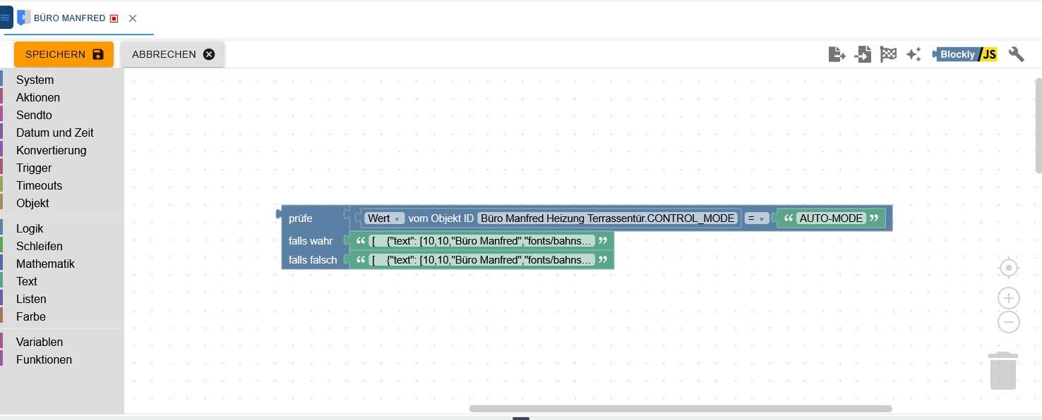

    Hier das Bild.
    und das "Teil"-Blockly
    ![0_1739706994215_e644cbae-3c19-434a-b453-ebf6c520f264-grafik.png](Lade 100% hoch) code_text
    Geht das so nicht?
    Egal wie der "Wert" ist, es wird immer der Text von "falsch" genommen.

        @beowolf sagte in Geht das so nicht?:
        Da geht schon so. Ich gehe aber davon aus, dass dein Vergleich falsch sein könnte. AUTO-MODE klingt schon so, als ob er aus einer States-List stammt und eigentlich nur einen numerischen Wert "übersetzen" soll.
        Zeig mal den ganzen Datenpunkt. Ist der wirklich vom Typ string und steht da ganz sicher AUTO-MODE drin?

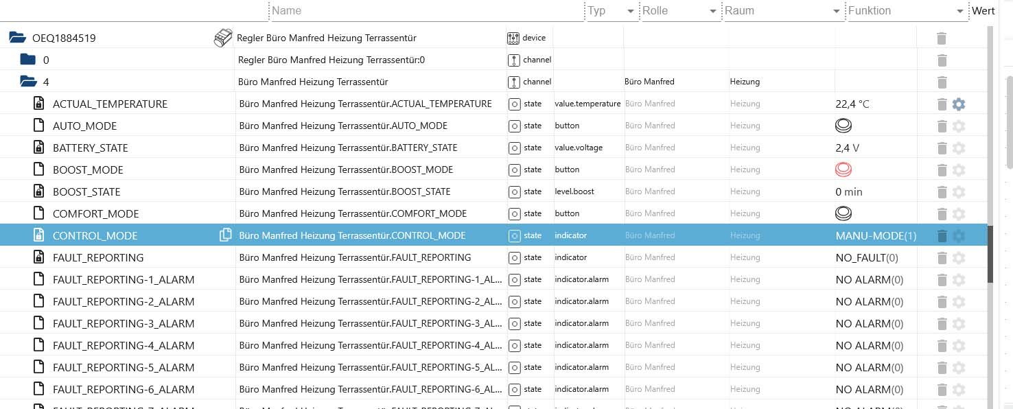

          Ich maxche das mal do. So sieht man wo ich bin.
          Ist der Datenpunkt der von einem HM-Heizungsregler kommt.

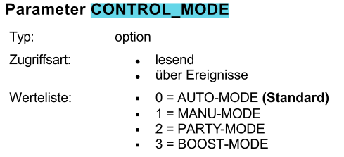

            Ich glaube ich sehe es schon.
            Ist "0" für Auto-Mode, und "1" für Manu-Mode.
            Richtig? 😊
                  Genau. Nur halt numerisch 0 bzw 1 (und nicht als String mit dem Text-Baustein)
