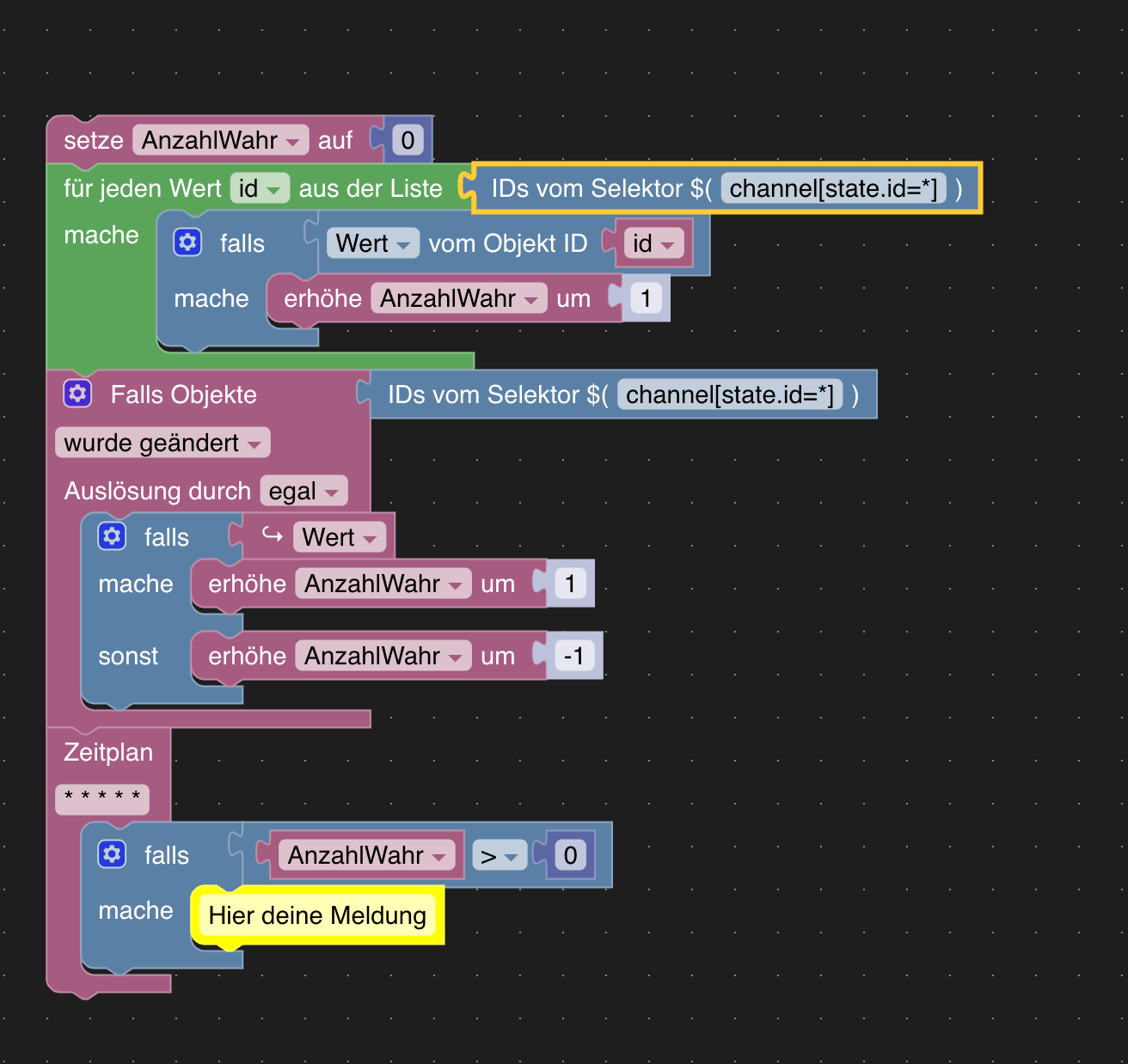

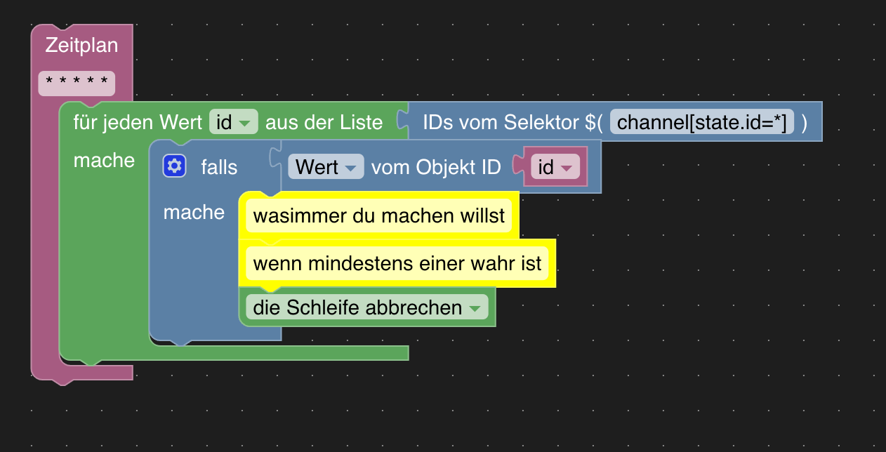

          @starlight071986 Das was du machen willst ist:

              Bedingt, ja. Man will ja ggf. trotzdem regelmassig benachrichtigt werden, nicht nur bei Skriptstart oder wenn ein Gerät on- oder offline geht.
              Wäre so:
                Wäre so:
