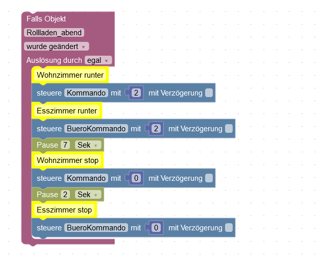

    ich möchte einige Rollläden mit einem "Tastendruck" abends herunterlassen,
    manche Rollläden sollen einfach bis zum Endanschlag laufen, mindestens zwei aber müssen nach 7 bzw 9 Sekunden einen "Stop"-Impuls bekommen.
    Das ist unsere "Katzenhöhe" an den Terrassentüren, damit wir die Katzen sehen und reinlassen können ;-)
    Prinzipiell habe ich es mit Blockly hinbekommen, aber "unsauber" mit "Pause", bedeutet ich müßte die erste Pause 7 Sekunden machen (Stop für den ersten Rolladen Esszimmer), die zweite Pause nach weiteren 2 Sekunden (Stop 2. Rollladen Wohnzimmer).
    Wie geht das "Besser" ?
    Hinweis: Die Rollläden bzw. Aktoren liefern keine Positions-Info (fahre auf 75% geht NICHT) !
    Eine Positionsansteuerung müßte über Laufzeiten ermittelt werden, diese ist aber noch nicht umgesetzt!
    D CodierknechtC 2 Antworten Letzte Antwort

      @topsurfer Du könntest den Befehl hinten mit Verzögerung ausführen

        @dragon sagte: Befehl hinten mit Verzögerung ausführen
        ... und den Trigger auf "ist wahr" ändern, da sonst die Rollladen auch runter fahren, wenn der Trigger-DP auf false zurück gesetzt wird (das muss er, wenn auf "wurde geändert" getriggert wird).

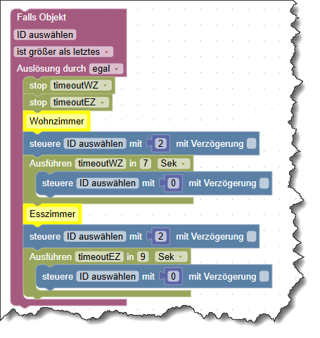

          @topsurfer sagte in Rollladensteuerung, manche nur x Sekunden:
          Ich würde die einzelnen Rollläden jeweils zusammen steuern. Und den Stopp nach dem Fahrbefehl in einen Timeout packen.
          Edit
          Screenshot korrigiert (falsche Zeit im Timeout)

            @codierknecht sagte: den Stopp nach dem Fahrbefehl in einen Timeout packen.
            Der timeoutEZ muss um 9 s verzögern.
            Das Stoppen der Timeout kann man sich sparen, da nur einmal am Tag getriggert wird.
            HomoranH CodierknechtC 2 Antworten Letzte Antwort

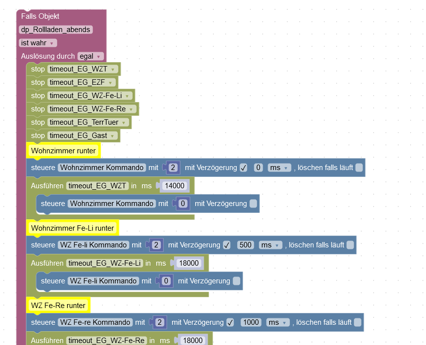

                Danke euch, ds sieht gut aus und so langsam wird mein Dashboard voll (optisch noch nicht schön, aber sind nützliche Dinge "drin").
                Muss ja einige Rollläden erstellen, kann ich Blockly mehrere "Blöcke" markieren, kopieren & einfügen, oder geht das wirklich nur pro Block (pro Rollladen habe ich ja 4 "Zeilen" die ich erzeugen muss)
                  Trigger Baustein mit rechter Maustaste -> kopieren
                  dann Innereien rausziehen und dahinschieben wo es hin soll
                  doppelten Trigger löschen

                    @paul53 sagte in Rollladensteuerung, manche nur x Sekunden:
                    Natürlich. War mir im nachhinein auch noch eingefallen, hatte aber Besuch und konnte es bisher nicht ändern.
                    Ist oben korrigiert.
                    Eigentlich nicht. Der Trigger ist ja ein "Tastendruck". Aber uneigentlich schon, denn wenn innerhalb der Timeouts der Tastendruck erneut erfolgt, passen die Fahrzeiten eh nicht mehr.
                    Eigentlich führt Copy & Paste zur dunklen Seite der Macht. "Don't repeat yourself".
                    Das könnte man in eine Funktion auslagern. Das wäre aber für den Moment etwas zu viel des Guten, da die Verwaltung mehrerer Timeouts etwas aufwändig ist.
                    Und "mehrere" geht leider nicht. Da funktioniert nur der Vorschlag von @Homoran.

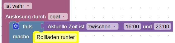

                      Bei den Rollläden ("Abends runter") würde ich gerne noch eine "Sicherheit" einbauen, so dass das Blockly Script nur zwischen 16 Uhr und 23 Uhr ausgeführt werden kann.
                      Bei "Trigger" gibt es ja einen Zeitplan, aber ich habe gelern, das man nicht zwei Trigger verschachteln (?) soll.
                      Wie wäre das am effektivsten umzusetzen, über ein weiteres "Falls" oder eine "Und" Verknüpfung, wo einbauen?
                      Hilfsvariable (Erlaubte_Zeit: true/false) nutzen?

                        @topsurfer sagte: soweit funktioniert das
                        Muss man Rollläden, die ganz runter fahren, stoppen?
                        T 1 Antwort Letzte Antwort

                          topsurfer
                          @paul53 said in Rollladensteuerung, manche nur x Sekunden:
                          Die hier gezeigten Zeiten sind so gewählt, dass der Rollladen noch ca. 3 Schlitze auflässt (die Endpsoition ist weiter unten/ganz zu eingestellt.). Daher ....
                          Danke!
