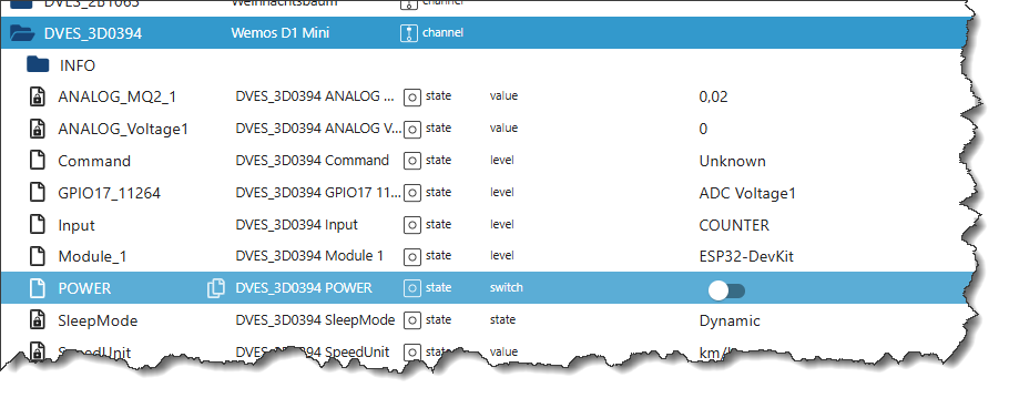

    Daher denke ich, das dies der richtige Tree zum schalten ist, oder?
    mqtt.0.stat.esp.06=>Power
    Aber warum schaltet der ESP nicht?

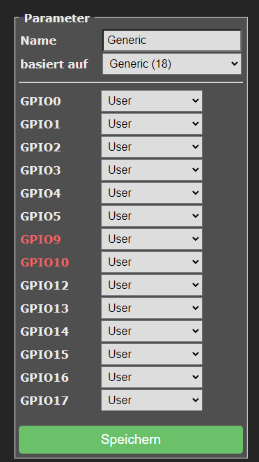

                    @topsurfer In Generic 18 erst mal nichts eingetragen:
                    Schick mal einen screenshot. So sieht es unbearbeitet aus.

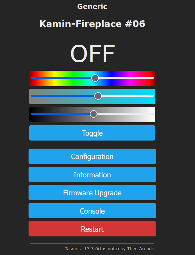

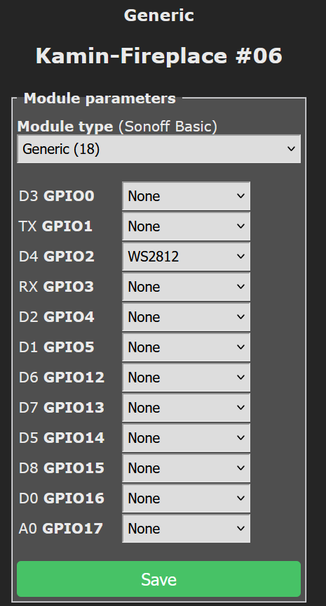

                          ja,
                          auf GPIO4 ist der WS2812 konfiguriert,
                          über den Toggle in der Web-GUI kann man den Stripe ein7ausschalten.
                          und diese Funktion will ich "einfach" in iob über MQTT ansprechen ;-)
                          Und es ist ein Wemos D1 Mini, kein Shelly oder so.
