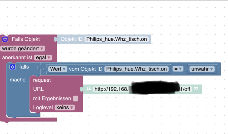

      So, ein bisschen weiter bin ich immerhin schon.
      Ich habe aus dem Status im Room im hue-Adapter das true bzw False gegriffen und den Aufruf der Steuerungs-URL dran gehängt.
      Idee war: prüfe, ob sich der Status im Device geändert hat, sofern dieser (jetzt) auf True steht, sende die Einschalt-URL
      Aber irgendwie funktioniert die Prüfung nicht.
      Bei jeder Statusänderung wird die URL aufgerufen :(
      Ideen?

        Sirius_77
        Ich glaub ich hab’s :)
        Durch einen Beitrag von Dutchman bin ich auf die richtige Fährte gekommen.:)
        -> http://www.forum.iobroker.org/forum/vie … c57#p88853
        Aber wenn dennoch jemand ne Idee hat, wie ich ein Philips Hue Tap-Schaltsignal in der Hue-Bridge ohne Umweg über nen Raum greifen kann, nur raus damit!

            jetzt erst gesehen da du di geschicte mit dem raum schn erklaehrt hattest, noch ein tip:
            wen du nur auf einen status (true) den http befehl abgeben moechstest kannst dur dir den if block sparen und bereits im trigger block stat auf "geaendert" den trigger "ist wahr" nehmen:
