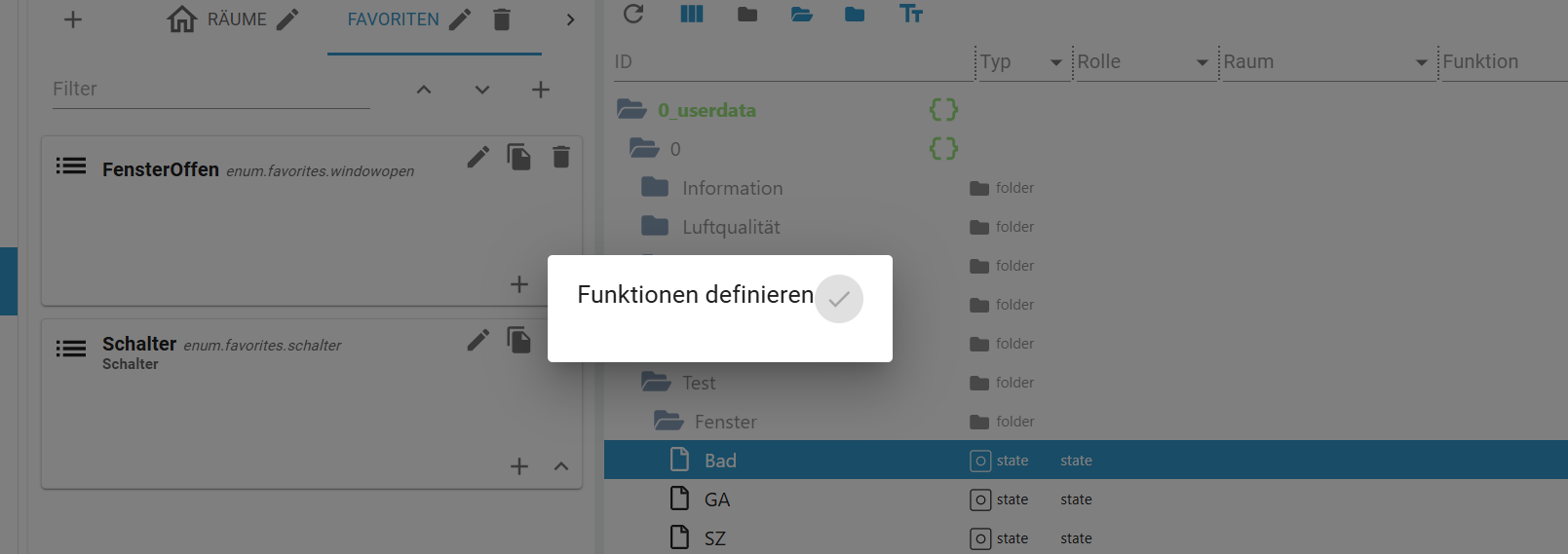

      Ich möchte einem Datenpunkt (=State) eine Funktion verpassen. Dazu hatte ich in "Kategorien" eine neue Funktion angelegt. Anschließend wollte ich in "Objekte" diese Funktion auf einen Datenpunkt setzen. Hier erscheint jedoch nur ein Popup "Funktionen definieren".

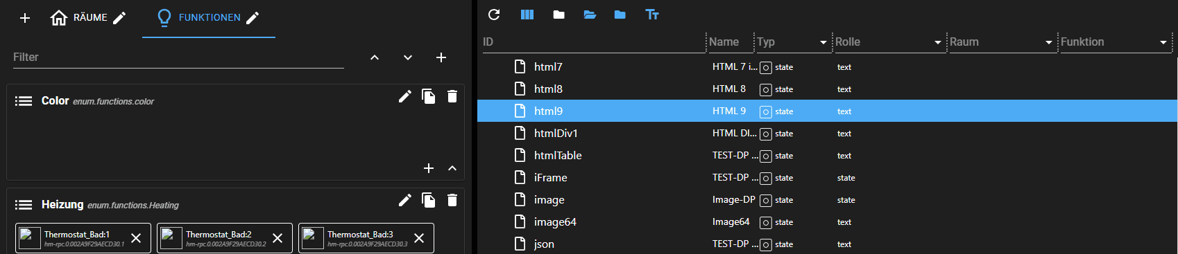

                  @mcu Gerne. Hier erstmal die Ansicht in den Kategorien:
                  und dann hier die Ansicht in Objekte:

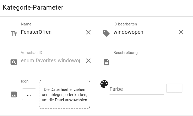

                              Du hast das in favorites abgelegt und nicht in functions.
                              Du hast dir über + eine neue Liste angelegt.
                              IOBroker benutzt in der Objektliste rooms und functions.
                              Rene55 1 Reply Last reply Reply Quote 1

                                @rene55 Die Vorgehensweise mit dem 'reinziehen' ist mir jetzt klar. Hab ich bisher immer in den Objekten gemacht. Und ja, es handelt sich um die enums.favorites. Räume funktioniert!
