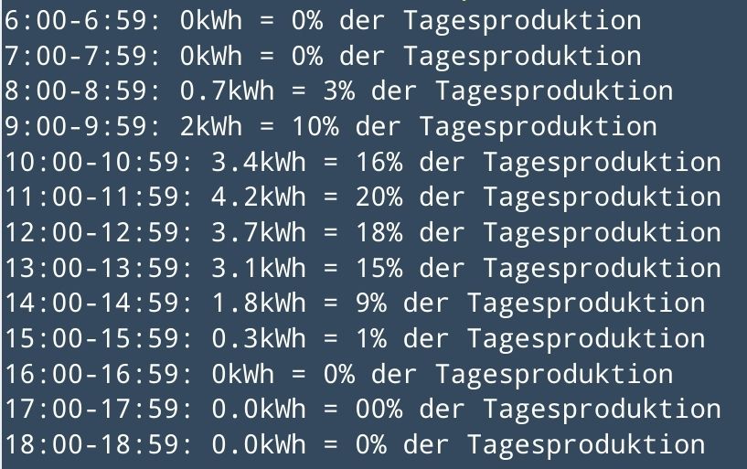

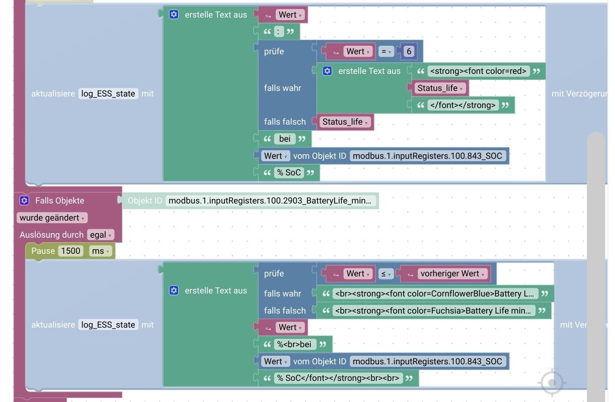

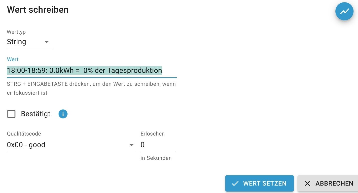

    Ich spiele gerade mit einer Ausgabe und will die Ansicht verfeinern.
    Font ist courier new, also fixed Space.
    Die Tabelle sollte weitestgehend vernünftig ausgerichtet sein.
    Führende und "weggrundete" Nullen müsste ich hinbekommen haben.
    (ist nach und nach gewachsen, ich glaube das jeweils erste prüfe ist inzwischen überflüssig)
    Die Doppel-0 von James Bond gefiel mir dann doch nicht, also hab ich aus 00% ein Leerzeichen-0% gemacht.
    Leider wird dieses zusätzliche Leerzeichen verschluckt.
    (ist aber hier wieder für 00)
    Hier existiert es noch korrekt,
    Hier ist es auch noch drin
    wird aber oben schon nicht mehr dargestellt.
    Wie kann ich ein Leerzeichen zwingen zu erscheinen?

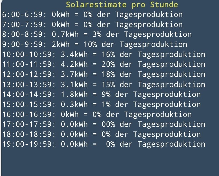

      @homoran sagte in Wie Texte formatieren (Doppelte Leerzeichen)?:
      In einem HTML-Widget? Mit
      HmIP|ZigBee|Tasmota|Unifi
      Zabbix Certified Specialist
      • CodierknechtC Codierknecht
        @codierknecht sagte in Wie Texte formatieren (Doppelte Leerzeichen)?:

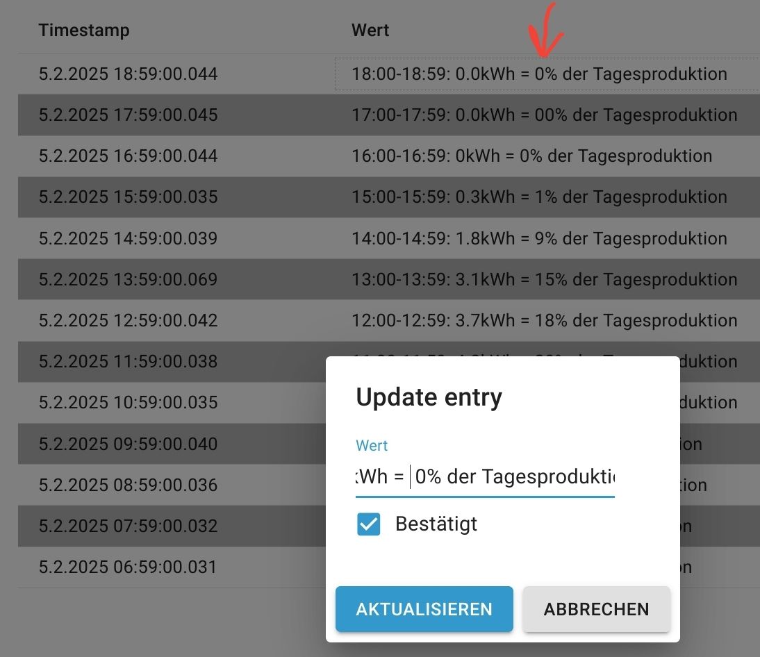

        hmm, ist das eventlist Widget.
        Da kann man zwar einiges formatieren, aber ob das echtes HTML ist, weiß ich nicht.
        In der History ist es ja auch schon verschollen.
        ich hab's mal eingefügt, um 19:59 weiss ich mehr

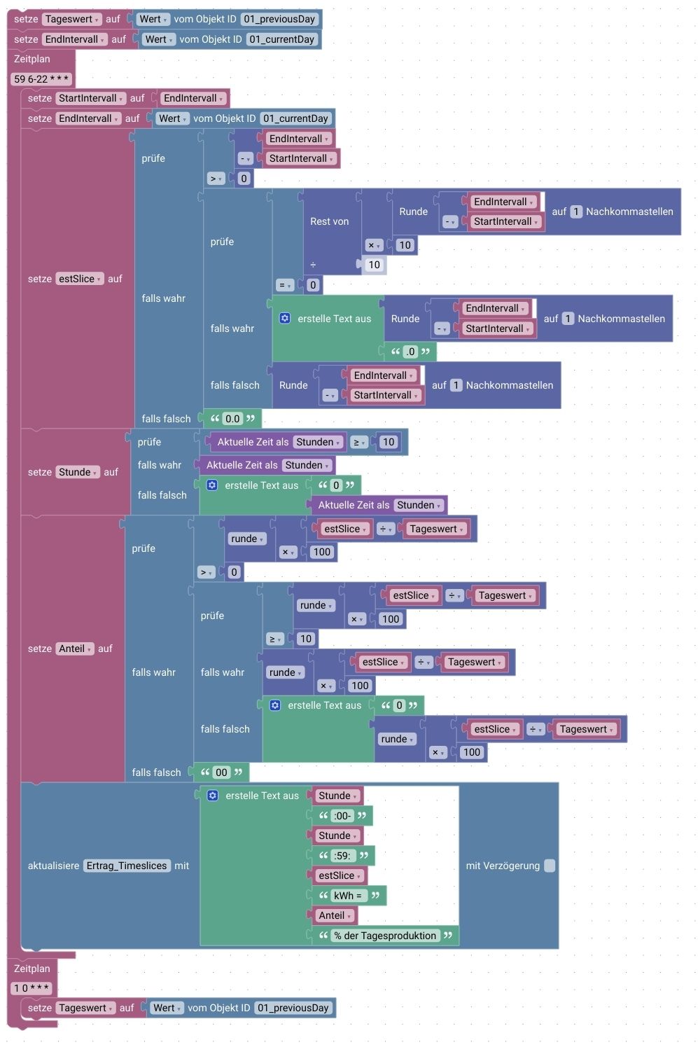

          Kenne ich nicht.
          Als Alternative böte sich JSON und das JSON-Table-Widget an.
          Oder man baut sich eine HTML-Tabelle und nimmt das HTML-Widget.
          Bin mal gespannt ;-)

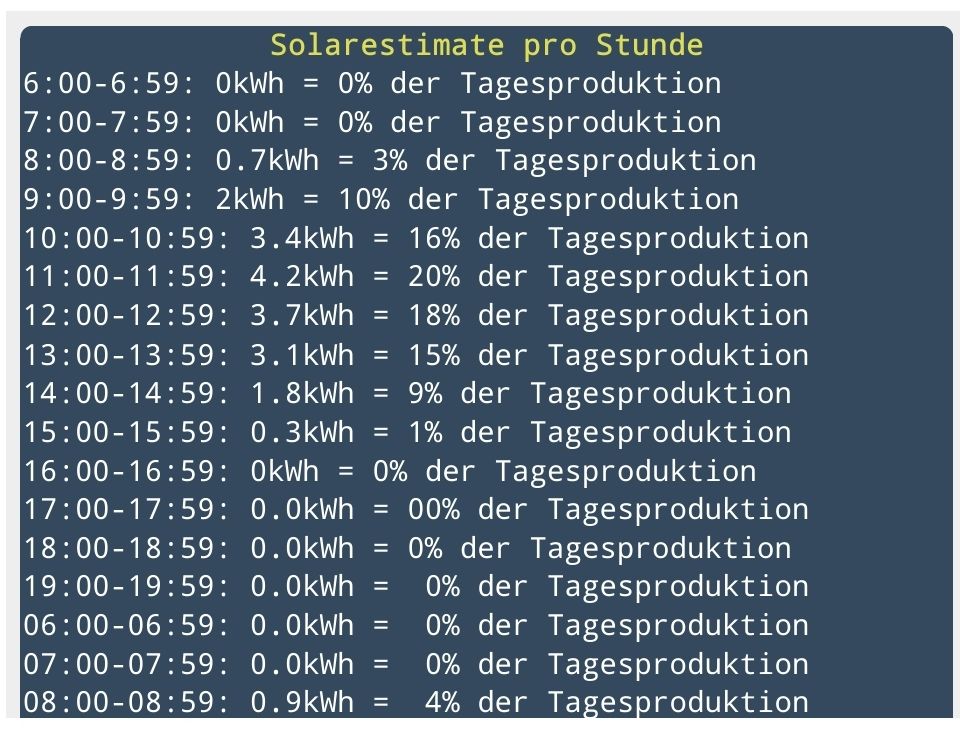

            Wenn's mit html geht müsste auch ein "einpacken" in <pre>-Tags funktionieren.
            Dann wäre das &nbsp; nicht notwendig.
            https://www.w3schools.com/tags/tag_pre.asp
              Kenne ich nicht.
              Bin mal gespannt
              Passt!
              Danke!!
              Kenne ich nicht.

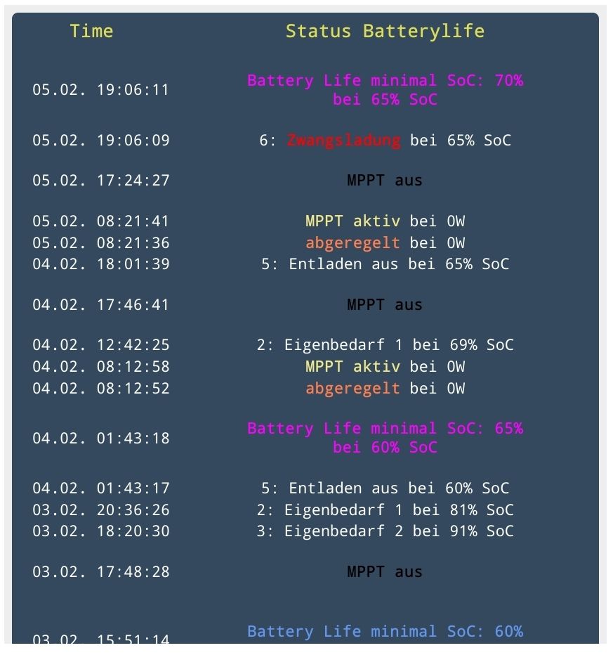

              Ist eigentlich ganz einfach um Listen von Events in der History darzustellen.
              Ich missbrauche das für logs.
              Einfach alles mögliche (auch von verschiedenen Skripten in einen DP schreiben, diesen loggen und dann ins Widget.
              Mit der Zeit sollte es dann schöner werden und ich hab's formatiert.
              oder so.
              und ja, irgendwas HTML o.ä. muss drin stecken
              Hab ich aber viel zu wenig Ahnung von 😢

                  hab ich schon, aber die Zeiten wurden immer später.
                  muss bis morgen warten.

                    sieht bis jetzt gut aus, was ich da gestern abend noch blind geändert habe
