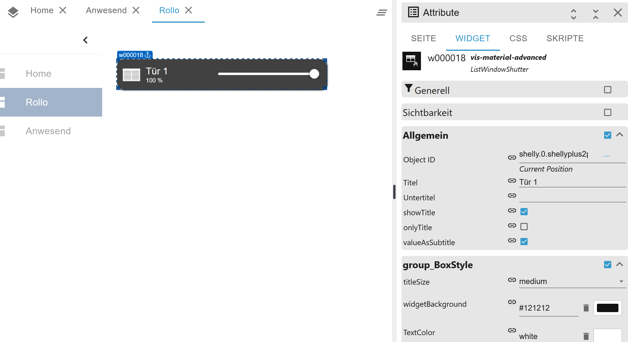

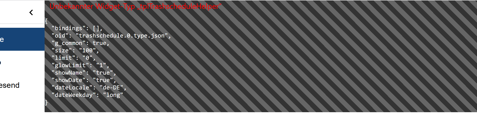

    ich bekomme bei sehr vielen Widgets (Shutter, Trash, usw), welche für die VIS-2 sind solche Meldungen.
    Es kommt der schraffierte Hintergrund und es werden die Einstellungen des Widgest aufgeführt.

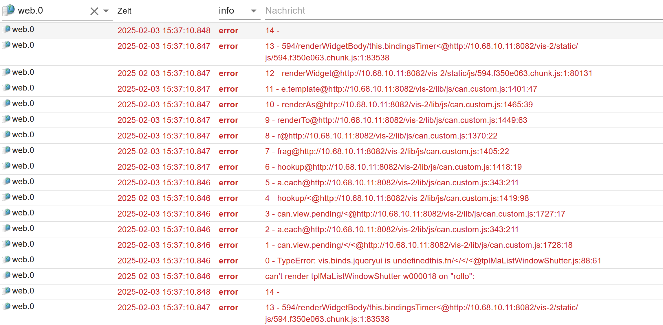

    Beim Shutter von vis-material-advance
    kommen im log jede Menge Fehler.
    Was muss ich einstellen, damit die VIS-2 das darstellen kann?

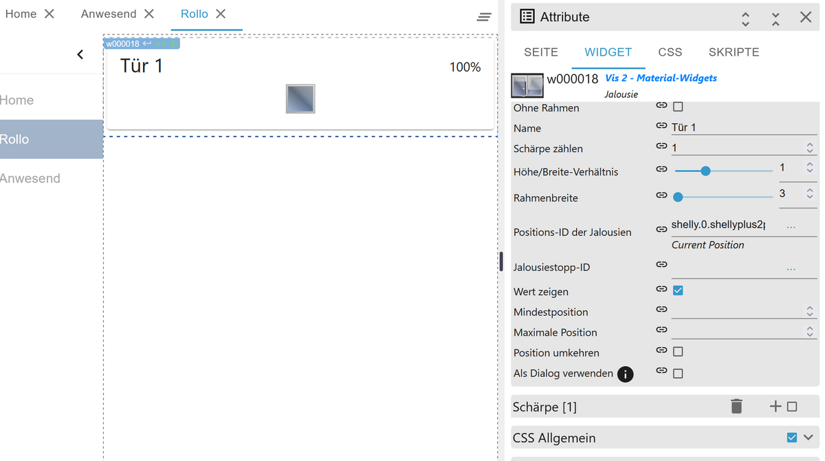

            @sigi234 das hatte ich auch schon:
            im Editor:
            in Runtime:
            • A australien
              im Editor:
              in Runtime:

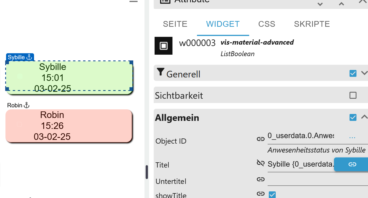

                  bei der Anwesenheit wird der Timestamp auch nicht richtig angezeigt.
                  im Binding steht
                  Sybille {0_userdata.0.Anwesenheit.Sybille.lc;date(hh:mm DD-MM-YY)}
                  trotzdem wird immer die akutelle Zeit eingetragen/dargestellt, immer nur in der Runtime.

                    @australien sagte in Bekomme bei sehr vielen Widgets Fehler in VIS-2:
                    Verträgt sich nicht mit VIS2
                    Immer Daten sichern!
