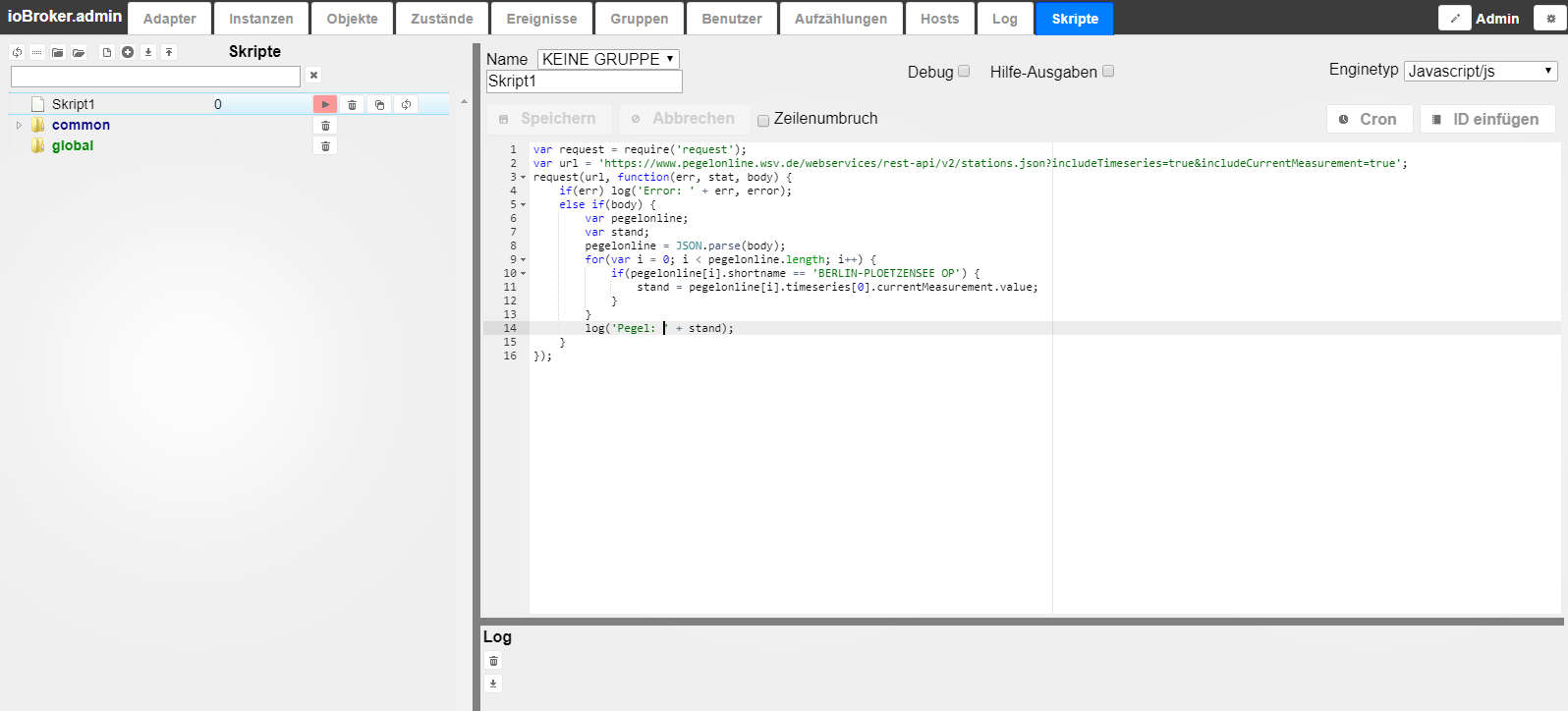

    So sieht mein Adapter aus:
     ![1102_adapter.png](/assets/uploads/files/1102_adapter.png)
    Und so meine Ausgabe:
     ![1102_logleer.png](/assets/uploads/files/1102_logleer.png)
    Sollte da im Log unten nicht die Ausgabe für Pegel kommen?
    Da passiert einfach garnichts.

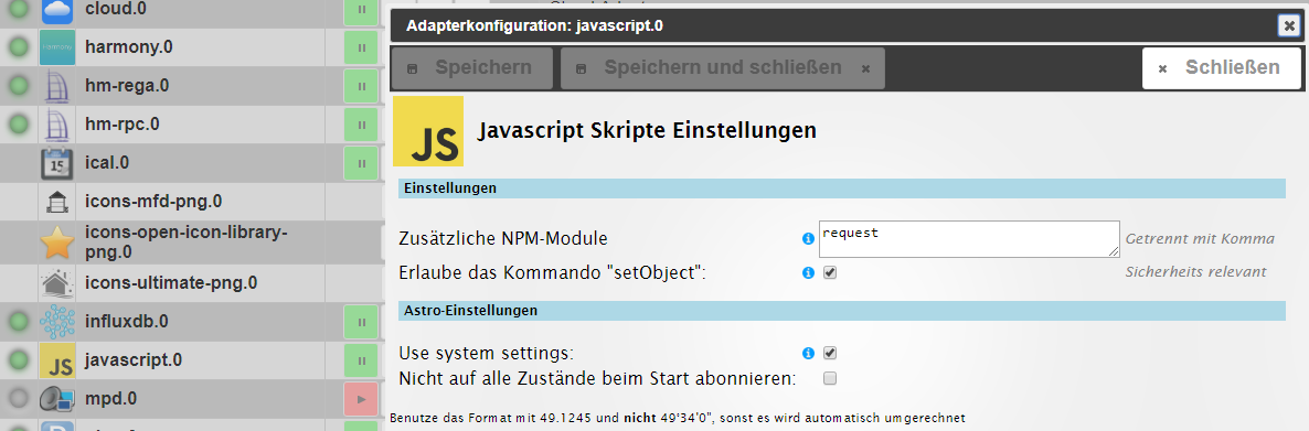

          Du hast im JavaScript-Adapter das Modul „request“ nicht eingetragen.
          Im Script ist es als
           var request = require(‚request‘);
          eingebaut.
          Evtl. solltest Du auch einen anderen Namen wählen. Nicht das es bei Namensgleichheit zwischen Variable und benötigtem Modul zu Problemen kommt.

            Ich hatte beim durchsuchen gelesen, dass request nicht als zusätzliches Modul geladen werden müsste.
            Habe es trotzdem mal gemacht. Gleiches Ergebnis.

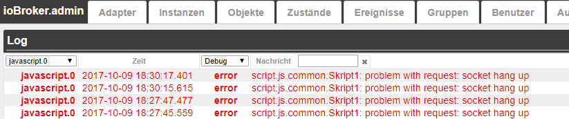

                • V Offline
                  V Offline
                  venni
                  Der Adapter läuft (mehrfach neu gestartet):
                  Seit meinen letzten Versuchen gegen 18:30 keine neuen Einträge mehr:
                  Per SSH mal iobroker neu gestartet.
                  Bleibt so…ich werd verrückt :evil:
                  Update:
                  iobroker selbst mal von 1.1.3 auf 1.2.0 aktualisiert.
                  Der JS Adapter war bereits aktuell.
                  Den Raspe auch mal durchgestartet danach.
                  Alles wie vorher ohne Funktion :roll:
                  • AlCalzoneA Offline
                    AlCalzoneA Offline
                    AlCalzone
                    Da haben wir doch schon mal eine Fehlermeldung… besser als nix. Laut Google tritt der Fehler auf, wenn nicht rechtzeitig (oder gar keine) Antwort vom Server kommt.
                    Der antwortet aber, sonst würde ich keine Ausgabe bekommen. Hängst du vllt. hinter einer etwas restriktiven Firewall oder Proxy? Der Browser sendet zusätzliche HTTP-Header, eventuell macht das dann bei Firewall oder Proxy den Unterschied.

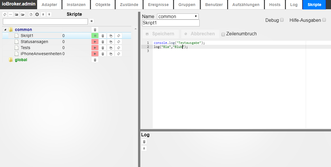

                      • blauholstenB Offline
                        blauholsten
                        @venni:
                        Würde behaupten ja.
                        Dabei sollte doch zumindest etwas rauskommen, oder?
                        Testlog.PNG `
                        bei log('bla', 'blub'), sollte eine Warnung kommen. da du an die Funktion log 2 Parameter übergibst und der zweite davon nur: warn info oder error heißen darf.
                        @AlCalzone:
                        console.log funktioniert übrigens nicht in ioBroker. . `
                        Warum geht das nicht? Bei mir geht das.
                            AlCalzoneA Offline
                            AlCalzone
                            Landet das dann auch im js Log? Hab ich lange nicht mehr gemacht. Bei Adaptern geht der log dann nämlich wirklich nur auf die Konsole und erscheint nicht in iobroker.
