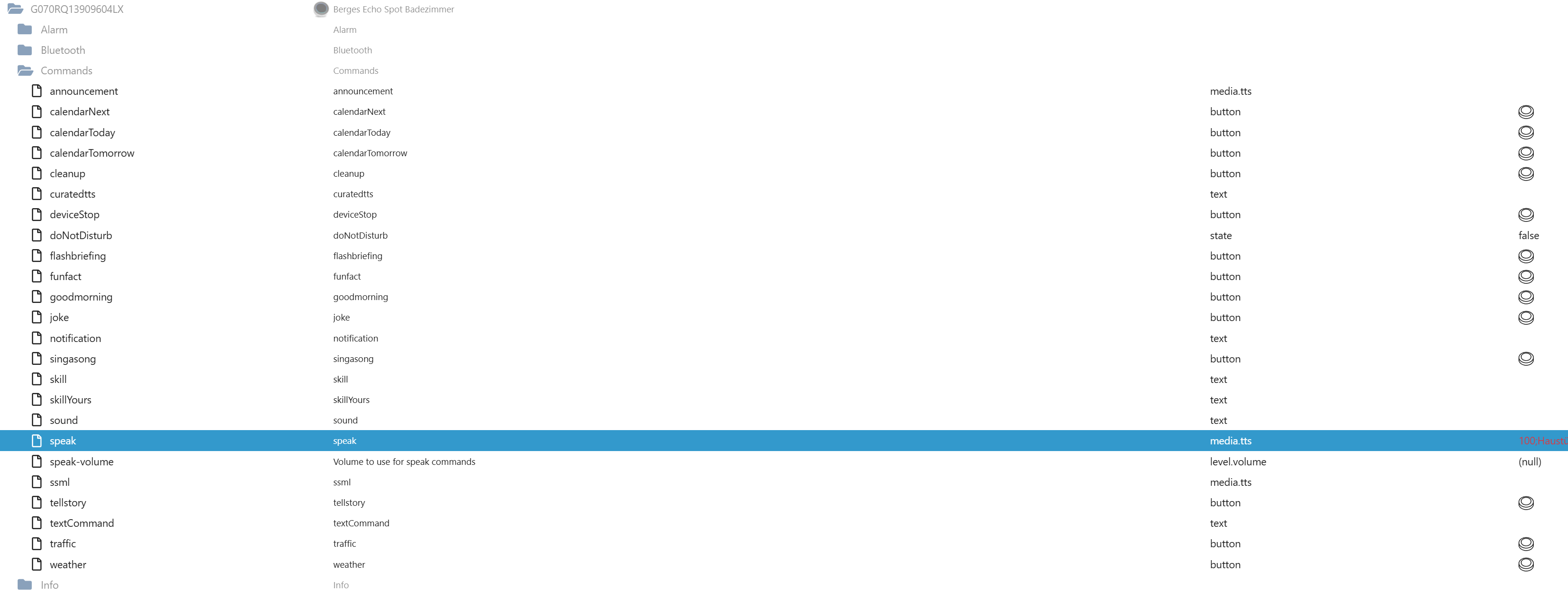

    Dieses Objekt habe ich beschrieben :
    Je nach Meldung soll mal die und mal jene was sagen.
    Wo liegt da mein Fehler?
    Muss ich ein Anderes Objekt beschreiben oder oder?
