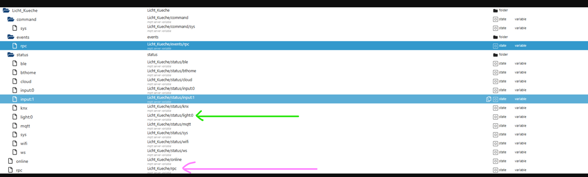

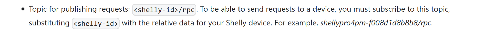

          mickym
          @fortune95 Das was Du machst - gilt für den Dimmer gen1.
          Du musst direkt unter Dein topic ein rpc topic erstellen
          ggf. Probierst erst mal ohne User - kannst ja sagen ob es funktioniert.
            "id": 1,
            "method": "Light.Set",
            "params": {
              "id": 0,
              "on": true,
              "brightness": 50,
              "transition_duration": 20
          also direkt auf shellydimmerg3-exxxxx/rpc publishen
          on: true oder false schaltet aus und ein.
          Ggf, musst Du noch einen Usernamen mitgeben - steht als required drin - weiß aber nicht, ob man das muss.
          Doku ist hier: https://shelly-api-docs.shelly.cloud/gen2/ComponentsAndServices/Light#lightset
          bzw. hier. https://shelly-api-docs.shelly.cloud/gen2/Devices/Gen3/ShellyDimmerG3

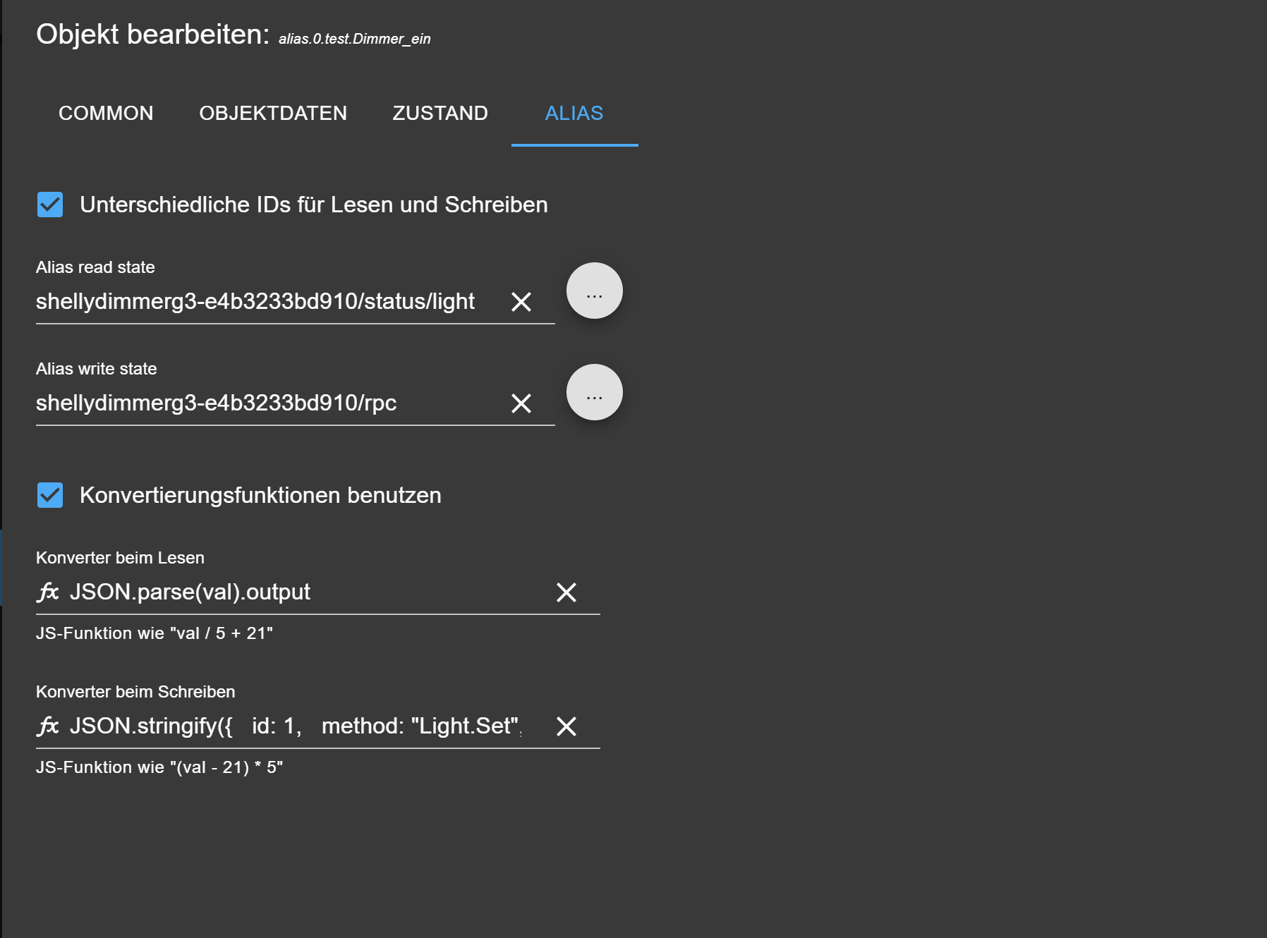

                          @mickym Ich zeig Dirs mal im Test - Du musst halt Deine realen Datenpunkte einsetzen.
                          1. Also Du erstellst einen Alias für Ein/Aus
                          1. Bei Lesen konvertierst Du wie folgt:
                          JSON.parse(val).output
                          1. Bei Schreiben konvertierst Du wie folgt:
                          JSON.stringify({   id: 1,   method: "Light.Set",   params: {     id: 0,     on: val}})
                          Wichtig der Alias für ein/aus ist ein Logikpunkt.
                          Der Alias für Helligkeit ist erst mal der Gleiche, nur halt als Typ Zahl. Lediglich die Konvertierungsfunktionen ändern sich.
                          JSON.parse(val).brightness
                          JSON.stringify({   id: 1,   method: "Light.Set",   params: {     id: 0,     brightness: val}})
                          Wichtig der Alias für Helligkeit ist eine Zahl.
                          F 2 Antworten Letzte Antwort

                            Fortune95
                            @mickym
                            Ahh jetzt... beim schreiben wird der Inhalt von "val" übergeben beim Lesen der jeweiligen JSON an "val" eingelesen?
                            Beim schreiben habe ich den Teil "id: 1" entfernt, damit es geht.
                            JSON.stringify({ method: "Light.Set", params: { id: 0, on: val}})
                            mickymM 2 Antworten Letzte Antwort

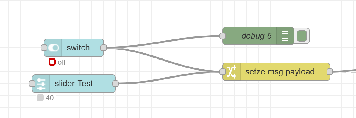

                                        @mickym

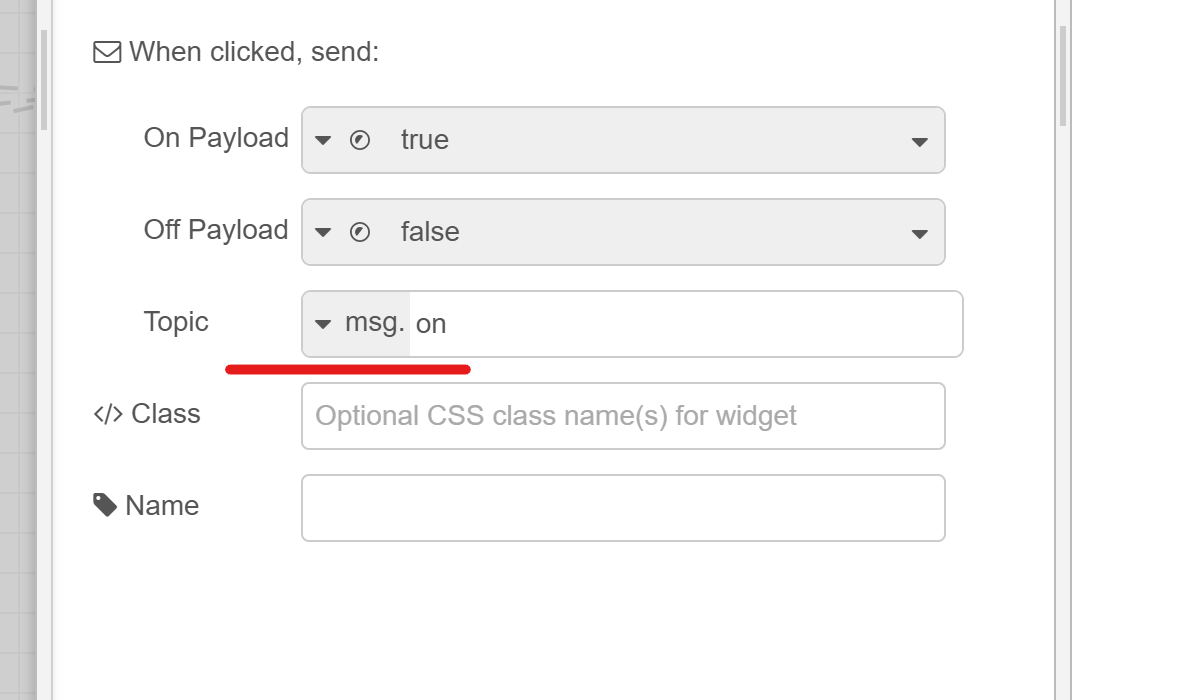

                                        Wenn Du Zeit hast würde ich gerne auf dein Angebot zurück kommen....
                                        Ich versuche über einen Switch und einen Slider im Dashboard den Dimmer zu steuern.
                                        Wie bekomme ich die Objekte im change node zusammen, das er an der einen Stelle den bool für an und aus nimmt und an der anderen Stelle den Wert zum dimmen?
                                            "params": {
                                                "id": 0,
                                                "brightness": msg.brightness,
                                                "on": msg.on
                                        Damit funktioniert es leider nicht.
                                        • F Fortune95
                                          @mickym
                                              "params": {
                                                  "id": 0,
                                                  "on": msg.on
                                          mickymM Offline
                                          mickymM Offline
                                          mickym

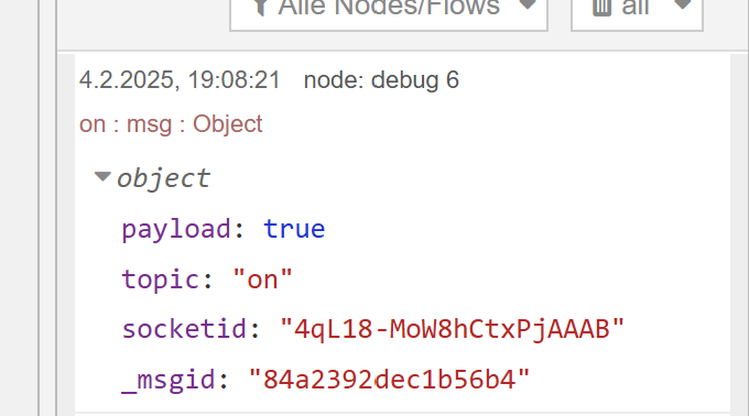

                                          @fortune95 Gut Du musst das ja nicht zusammenbringen, sondern Du erstellst ein Objekt für die Helligkeit und eines für An/Aus.
                                          Magst Du mir Deinen Flow schnell exportieren und hier in CodeTags packen - dann kann ich ihn bei mir importieren und modifizieren.
                                          Einfach alle NOdes markieren - so wie sie jetzt sind und dann mit der rechten Maustaste export und hier in den Thread kopieren.

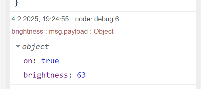

                                          Du musst das ja nicht aufeinmal steuern - sondern es wird einmal an/aus und einmal Helligkeit gesteuert.
                                          Du schaltest also entweder Helligkeit oder On/Off - Ich glaube sogar, dass wenn Du die Helligkeit alleine verstellst gehen auch die Lampen an. Aber sonst muss gibt man bei der Helligkeit das on/off mit - muss halt dann unterscheiden ob Helligkeit =0 oder > 0%.
                                          Oben siehst Du das Objekt ein/aus im Debugfenster unten Helligkeit.
                                          Hier das ganze zum Import:
