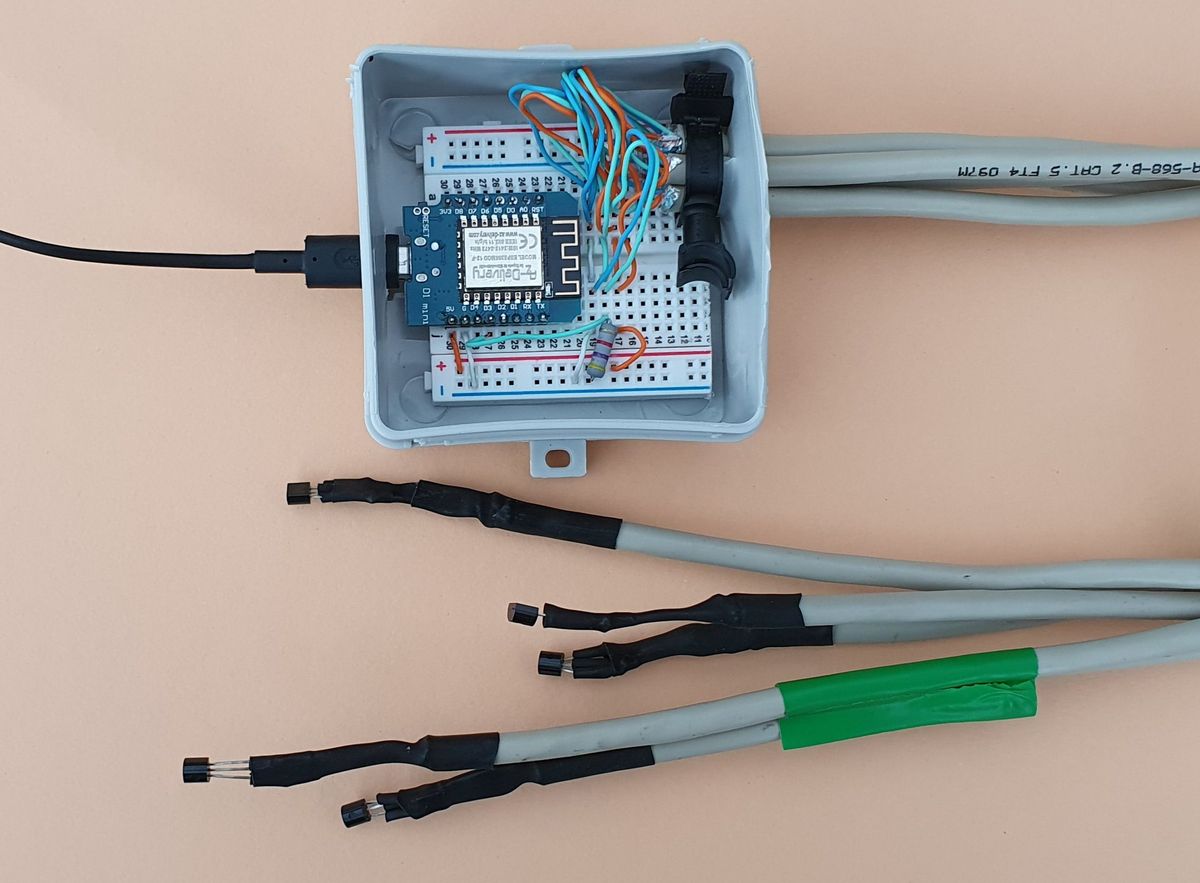

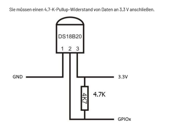

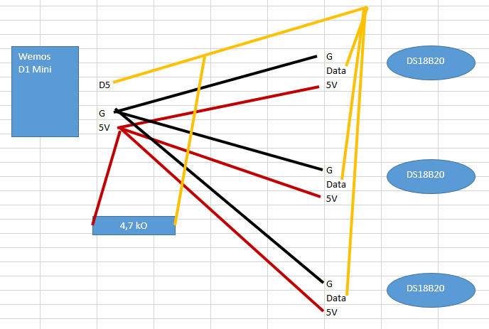

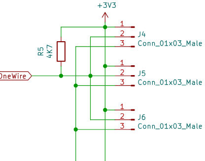

      @martinp sagte in ESP32S mit DS18B20 Temp-Sensor:
      Die Schaltung scheint mir Merkwürdig: Der 4,7 kOhm Widerstand an gnd?
      ja - habe ebene auch hin und her überlegt ob ich das so zu zeigen soll. Letztendlich ist der Deckel dort schon 3 Jahre drauf und misst zuverlässig.
      • S
        senior1418 @senior1418 last edited by

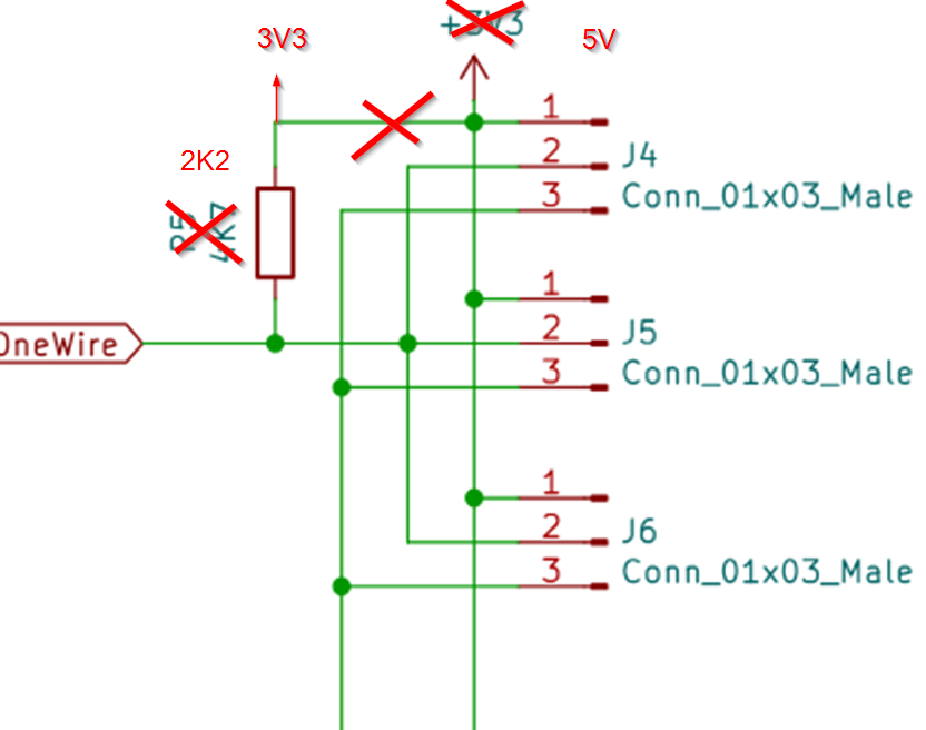

        @senior1418 ok - nun doch mal nach den Schank verschoben. 4,7kOhm steckt zwischen 5V und 1Wire. Das geht leider aus dem Bild nicht wirklich hervor
        MartinP 1 Reply Last reply Reply Quote 1
        • MartinP
          MartinP @senior1418 last edited by
          @senior1418 ja, wenn man das Bild ganz weit aufzieht, sieht man auch auf dem Foto, dass der Draht an gelben Ring nicht am Masse "Bus" eingesteckt ist.

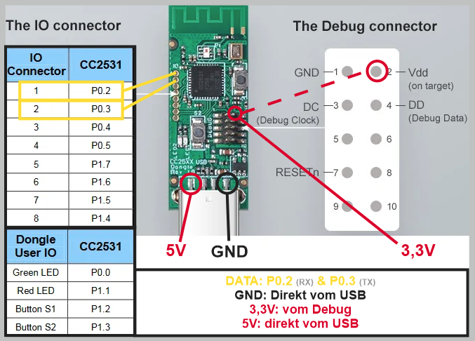

            @senior1418 ... mittlerweile bin ich von ESP auf CC2531 (Zigbee) umgestiegen 😉
            Man benötigt auch keinen externen Widerstand, weil der CC2531 alles onBoard hat.
            Die DS18B20 habe ich direkt an 5v und GND vom USB angelötet. Data dann auf die GPIOs vom SS2531.
            Mir gefällt Zigbee einfach besser.

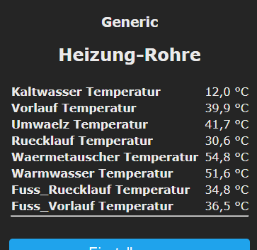

            Hier ein Beispiel von meinem Vor- und Rücklauf der Heizung (klappt auch mit dem Zigbee-Adapter=:

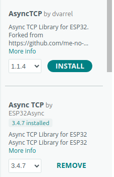

                  Zurück zum Thema des Threads ... Gestern habe ich die Firmware aktualisieren wollen, um den Fehler weiter einzugrenzen (fällt immer ein bestimmter Sensor aus?)
                  Dabei habe ich die Arduino-IDE und alle Libraries und Boards in der IDE aktualisiert.
                  Danach den letzten Stand der Firmware einmal durchgebaut und hochgeladen.
                  Boot-Schleife ....
                  11:19:07.396 -> *** SETUP ***
                  11:19:07.428 -> INFO: MqttName TestThern
                  11:19:07.428 -> WARN: No Debug setting found in preferences
                  11:19:07.428 -> Client TestThern Connecting to Wi-Fi...(SSID gelöscht)
                  11:19:07.524 -> Locating devices...Found 0 devices.
                  11:19:07.524 ->  swap devices ....
                  11:19:13.781 -> Connected to Wi-Fi -  Signal strength:-71
                  11:19:13.781 -> Connecting to MQTT...
                  11:19:13.781 ->
                  11:19:13.781 -> assert failed: tcp_alloc /IDF/components/lwip/lwip/src/core/tcp.c:1851 (Required to lock TCPIP core functionality!)
                  11:19:13.781 ->
                  11:19:13.781 ->
                  11:19:13.781 -> Backtrace: 0x40082881:0x3ffb5260 0x4008c689:0x3ffb5280 0x40092ada:0x3ffb52a0 0x400f3313:0x3ffb53d0 0x400f3489:0x3ffb53f0 0x400dad5b:0x3ffb5410 0x400d2fac:0x3ffb5460 0x400d3247:0x3ffb54a0 0x400d3273:0x3ffb54c0 0x400d29b5:0x3ffb54e0 0x400d8099:0x3ffb55c0 0x400d80b5:0x3ffb56a0 0x4008d3d2:0x3ffb56c0
                  Tante Google hat geholfen...
                  https://github.com/me-no-dev/ESPAsyncWebServer/issues/1455
                  Downgrade der ESP32 Board Library auf 3.0.7 und der Code läuft wieder....

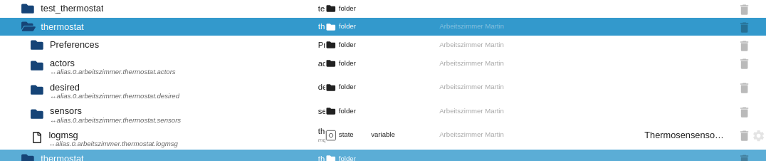

                    Update:
                    Ich habe inzwischen die Firmware des Thermostaten überarbeitet und erweitert...
                    Aus Bequemlichkeitsgründen habe ich ein Logging einfach über einen MQTT String Datenpunkt den der Thermostat nun liefert realisiert. in iobroker gibt es ein Blockly script, was die eine Zeile Logmessage in das Iobroker-Logging transferiert, wo die Logmessages dann sehr einfach mit Bordmitteln auszulesen sind ...
                    2025-03-12 12:27:35.542  - info: javascript.0 (299058) script.js.Geräteüberwachung: Thermosensensor[1] (3C1E0457CBD0/28) lost
                    2025-03-12 12:27:45.538  - info: javascript.0 (299058) script.js.Geräteüberwachung: Thermosensensor[1] (3C1E0457CBD0/28) regained
                    2025-03-12 12:30:05.541  - info: javascript.0 (299058) script.js.Geräteüberwachung: Thermosensensor[1] (3C1E0457CBD0/28) lost
                    2025-03-12 12:30:15.530  - info: javascript.0 (299058) script.js.Geräteüberwachung: Thermosensensor[1] (3C1E0457CBD0/28) regained
                    2025-03-12 12:30:25.533  - info: javascript.0 (299058) script.js.Geräteüberwachung: Thermosensensor[1] (3C1E0457CBD0/28) lost
                    2025-03-12 12:30:35.537  - info: javascript.0 (299058) script.js.Geräteüberwachung: Thermosensensor[1] (3C1E0457CBD0/28) regained
                    2025-03-12 12:32:35.529  - info: javascript.0 (299058) script.js.Geräteüberwachung: Thermosensensor[1] (3C1E0457CBD0/28) lost
                    2025-03-12 12:33:05.526  - info: javascript.0 (299058) script.js.Geräteüberwachung: Thermosensensor[1] (3C1E0457CBD0/28) regained
                    2025-03-12 12:33:35.547  - info: javascript.0 (299058) script.js.Geräteüberwachung: Thermosensensor[1] (3C1E0457CBD0/28) lost
                    2025-03-12 12:34:25.522  - info: javascript.0 (299058) script.js.Geräteüberwachung: Thermosensensor[1] (3C1E0457CBD0/28) regained
                    2025-03-12 12:34:45.521  - info: javascript.0 (299058) script.js.Geräteüberwachung: Thermosensensor[1] (3C1E0457CBD0/28) lost
                    2025-03-12 12:34:55.522  - info: javascript.0 (299058) script.js.Geräteüberwachung: Thermosensensor[1] (3C1E0457CBD0/28) regained
                    2025-03-12 12:35:45.519  - info: javascript.0 (299058) script.js.Geräteüberwachung: Thermosensensor[1] (3C1E0457CBD0/28) lost
                    2025-03-12 12:36:05.518  - info: javascript.0 (299058) script.js.Geräteüberwachung: Thermosensensor[1] (3C1E0457CBD0/28) regained
                    2025-03-12 12:37:35.514  - info: javascript.0 (299058) script.js.Geräteüberwachung: Thermosensensor[1] (3C1E0457CBD0/28) lost
                    2025-03-12 12:38:25.512  - info: javascript.0 (299058) script.js.Geräteüberwachung: Thermosensensor[1] (3C1E0457CBD0/28) regained
                    2025-03-12 13:42:15.341  - info: javascript.0 (299058) script.js.Geräteüberwachung: Thermosensensor[1] (3C1E0457CBD0/28) lost
                    2025-03-12 13:47:05.339  - info: javascript.0 (299058) script.js.Geräteüberwachung: Thermosensensor[1] (3C1E0457CBD0/28) regained
                    2025-03-12 15:14:05.110  - info: javascript.0 (299058) script.js.Geräteüberwachung: Thermosensensor[1] (3C1E0457CBD0/28) lost
                    2025-03-12 15:18:25.089  - info: javascript.0 (299058) script.js.Geräteüberwachung: Thermosensensor[1] (3C1E0457CBD0/28) regained

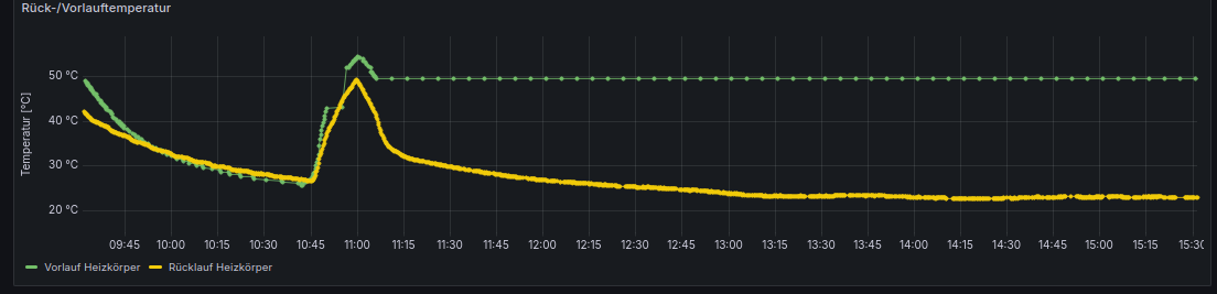

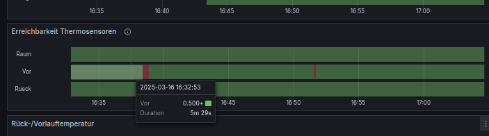

                      Neue Wasserstandsmeldung
                      Inzwischen gibt es einen Grafana-Plot für die Sensoren ... Habe extra noch einmal die Firmware angefasst, für zwei Bool-Datenpunkte, um den Status Errechbar/nicht erreichbar jedes Sensors wiederzugeben.

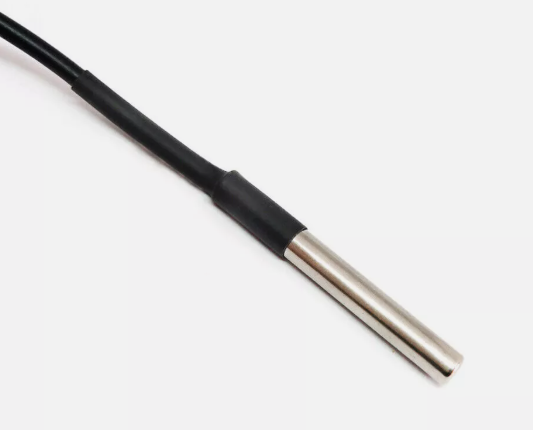

                      Habe dies über DS18B20 Clones gefunden.

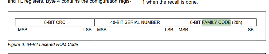

                      https://github.com/cpetrich/counterfeit_DS18B20
                      Meine Codierung des Empfangenen scheint nicht dem zu entsprechen, was die meisten Arduino Programmierer voneinander abschreiben
                            written = snprintf (pBuff,19,", %02X%02X%02X%02X%02X%02X/%02X",
                              // statDeviceAddress[DevIdx][7], <- skipped, CRC
                              statDeviceAddress[DevIdx][6], // <- MSByte of serial number
                              statDeviceAddress[DevIdx][5],
                              statDeviceAddress[DevIdx][4],
                              statDeviceAddress[DevIdx][3],
                              statDeviceAddress[DevIdx][2],
                              statDeviceAddress[DevIdx][1], // <- LSByte of serial number
                              statDeviceAddress[DevIdx][0]); // <- family code set to 0x28
                      Bei den meisten Programmierern wird einfach die Reihenfolge andersherum ausgegeben... scheint mir aber nicht zu stimmen.
                      Jedenfalls sind die Experten der Meinung, dass ....
                      If the ROM does not follow the pattern 28-xx-xx-xx-xx-00-00-xx then the DS18B20 sensor is a clone
                      Quelle https://github.com/cpetrich/counterfeit_DS18B20
                      Meine drei Sensoren melden sich mit... (nach obiger Sortierung)
                      3C13E381F66D
                      3C1E0457CBD0
                      3C610457DB22
                      Das könnten nach dem Github-Artikel diese sein...
                      Family D2: Interesting, No Parasitic Power Da gibt es drei Chips, die 3C als Byte direkt neben der CRC haben.
                      MartinP 1 Reply Last reply Reply Quote 0
