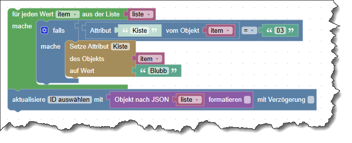

    ich habe ein JSON vorliegen, in dem versuche ich gezielt einen Schlüssel zu ändern. Das auslesen klappt mit dem folgenden Blockly, wo ich scheitere ist das gezielte ändern eines Schlüssels (z.B. von Kiste 03 den Namen)?
        "Kiste": "01",
        "Name": "",
        "VName": ""
        "Kiste": "02",
        "Name": "",
        "VName": ""
        "Kiste": "03",
        "Name": "",
        "VName": ""
        "Kiste": "04",
        "Name": "",
        "VName": ""
    Gezielt jetzt einen Schlüssel/Wert zu ändern schaffe ich nicht, meine Versuche dann den ganzen Eintrag zu ändern wie z.B. so zerhauen mir aber das JSON:
    Ergebnis:

      @micklafisch
      Ungetestet - sollte aber das Prinzip zeigen:

        micklafisch
        @codierknecht
        Mega, danke für die schnelle Hilfe, klappt einwandfrei.

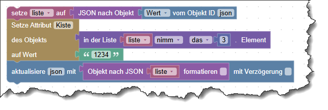

          @micklafisch
          Wenn es fix nur ein vorher bekanntes Element betrifft, geht das sicher auch eleganter (siehe Edit).
          Aber so ist's meiner Meinung nach flexibler ;-)
          Edit
          Nur der Vollständigkeit halber: Das sähe dann für ein bestimmtes Element so aus:

            micklafisch
            @codierknecht
            Dank dir für beide Möglichkeiten!
