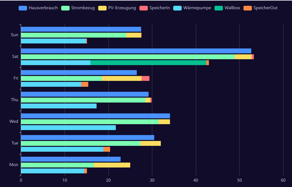

                                  • icebear
                                    icebear last edited by icebear
                                    @legro
                                    Erst einmal vielen Dank für die Arbeit die du in das ganze Projekt gesteckt hast.
                                    Dank deiner Hilfe und Tipps konnte ich soweit alles auf meine Vaillant aroTHERM adaptieren.
                                    Zwei Fragen hätte ich dennoch, beim Umschalten vom Monat bei den beiden Charts für 'Chart COP' und 'Energie Chart' bekomme ich immer folgenden Fehler und die Werte im Chart werden nicht aktualisiert.
                                    javascript.0
                                    2025-02-15 08:37:20.251	error	at processImmediate (node:internal/timers:483:21)
                                    javascript.0
                                    2025-02-15 08:37:20.251	error	at Immediate._onImmediate (/opt/iobroker/node_modules/@iobroker/js-controller-adapter/src/lib/adapter/adapter.ts:11048:62)
                                    javascript.0
                                    2025-02-15 08:37:20.251	error	at Object.stateChange (/opt/iobroker/node_modules/iobroker.javascript/main.js:645:29)
                                    javascript.0
                                    2025-02-15 08:37:20.251	error	at Object.callback (/opt/iobroker/node_modules/iobroker.javascript/lib/sandbox.js:1452:38)
                                    javascript.0
                                    2025-02-15 08:37:20.250	error	at Object.<anonymous> (script.js.Energie_Strom.WP.Flexcharts.Diagramme:218:5)
                                    javascript.0
                                    2025-02-15 08:37:20.250	error	at Energies (script.js.Energie_Strom.WP.Flexcharts.Diagramme:91:30)
                                    javascript.0
                                    2025-02-15 08:37:20.248	error	Error in callback: TypeError: Cannot set properties of undefined (setting 'data')
                                    Und die zweite Frage ist, wenn ich die Farben der 'bars' in den Charts ändere, dann sind die beim Wechsel des Monats wieder die alten. Wie kann ich die dauerhaft ändern? Hat sich erledigt
                                    • L
                                      legro @icebear last edited by legro
                                      @icebear
                                      So ganz verstehe ich noch nicht, unter welchen Umständen der Fehler auftritt.
                                      Kannst du bitte beschreiben, welche Ressourcen du verwendest und wobei der Fehler sich zeigt.
                                      Für mich sieht das danach aus, dass bei einem Monatswechsel eine nicht korrekt referenzierte Ressource diesen Fehler auslöst. Schau also nach Stellen, die mittels getState auf Daten zugreifen.
                                      icebear 1 Reply Last reply Reply Quote 0
                                      • icebear
                                        icebear @legro last edited by
                                        @legro said in Visualisierung einer Viessmann Hybridheizung:
                                        Der Fehler trat immer auf beim umschalten vom Monat auf.
                                        Ich denke ich habe den Fehler gefunden, jetzt funktioniert es!!

                                            Da hätte ich eine Idee für ein Diagramm, welches in schon so ähnlich in Grafana bei mir umgesetzt habe, da funktioniert das aber nur so 'semi-gut'.
                                            Vielleicht hättest du ja eine Idee wie man das mit Apache echart (flexchart) umsetzten kann.
                                            Ich hab mal ein Beispiel in den Examples zusammengebaut:
