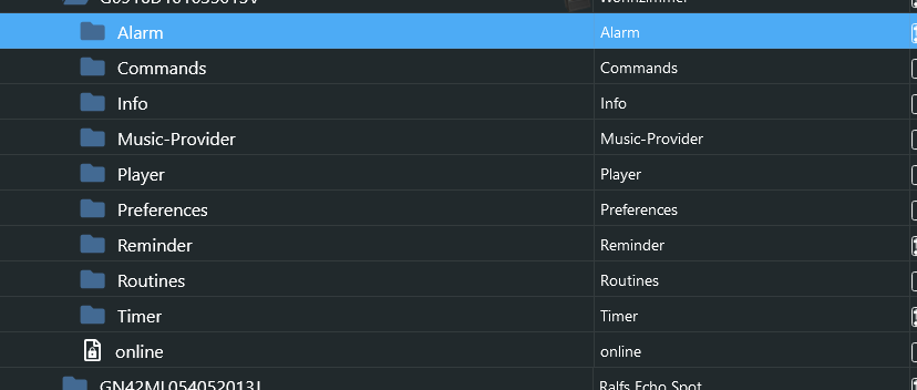

                      Da ich auch eine Show 8 habe, hier mal was im Adapter angezeigt bzw. vorhanden ist.
                      Gruß Ralf

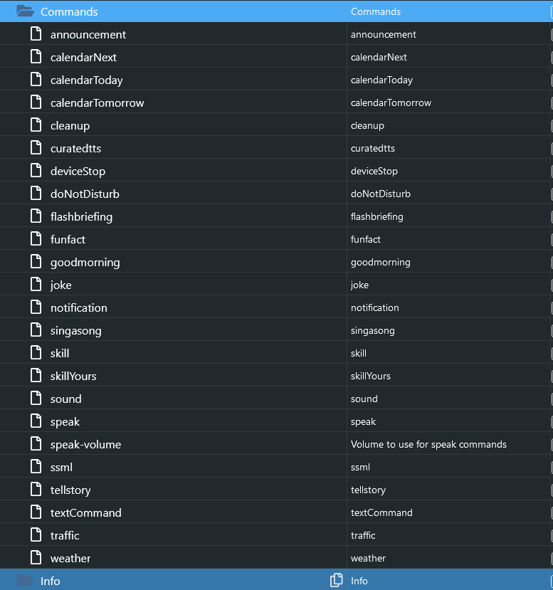

                        Hast du denn in commands bisschen was drin ?
                        NashraN 1 Antwort Letzte Antwort

                          @cinimod sagte in Alexa Echo Show 8 hat fast keine commands:
                          @nashra
