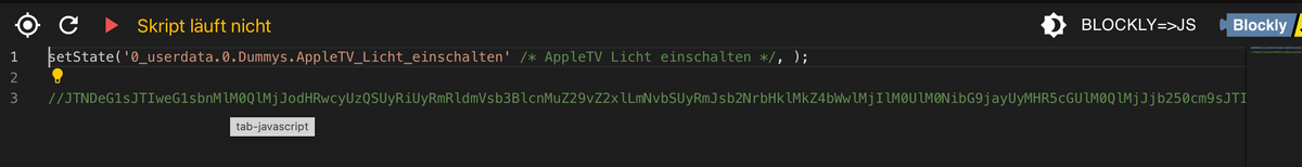

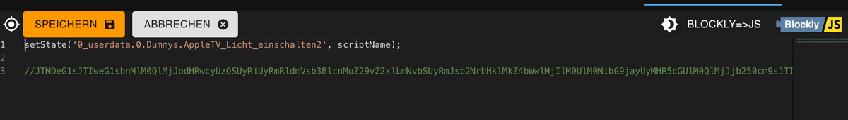

            Hab mal gerade ne id bei mir geändert (über den base64 weg und object) hab ne 2 dran gehangen
            so sah es aus nach dem ich das Skript aufgerufen habe
            und so nachdem ich ne kleinigkeit geändert habe
