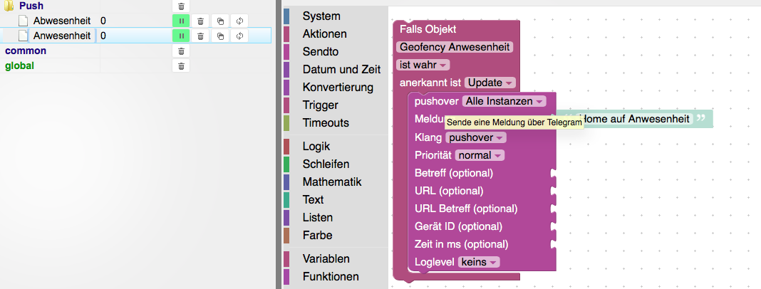

          filename="Bildschirmfoto 2017-10-08 um 17.32.53.png" index="0">~~
          Gruß Sunny `
          Fast, der pushover Block muss innerhalb des object Blocks sonst wird er nicht bei Änderung ausgelöst ;-)

            sunnylaila
            also so
            • DutchmanD Offline
              DutchmanD Offline
              Dutchman
              Richtig, und ich würde nur auf geändert triggern

                sunnylaila
                wo stelle ich den auf geändert Trägern ein???
                ist das bei anerkannt ist die Auswahl Kommando???
                Danke für deine Hilfe
                • HomoranH Nicht stören
                  @sunnylaila:
                  wo stelle ich den auf geändert Trägern ein??? `
                  statt "ist wahr".
                  @sunnylaila:
                  ist das bei anerkannt ist die Auswahl Kommando??? `
