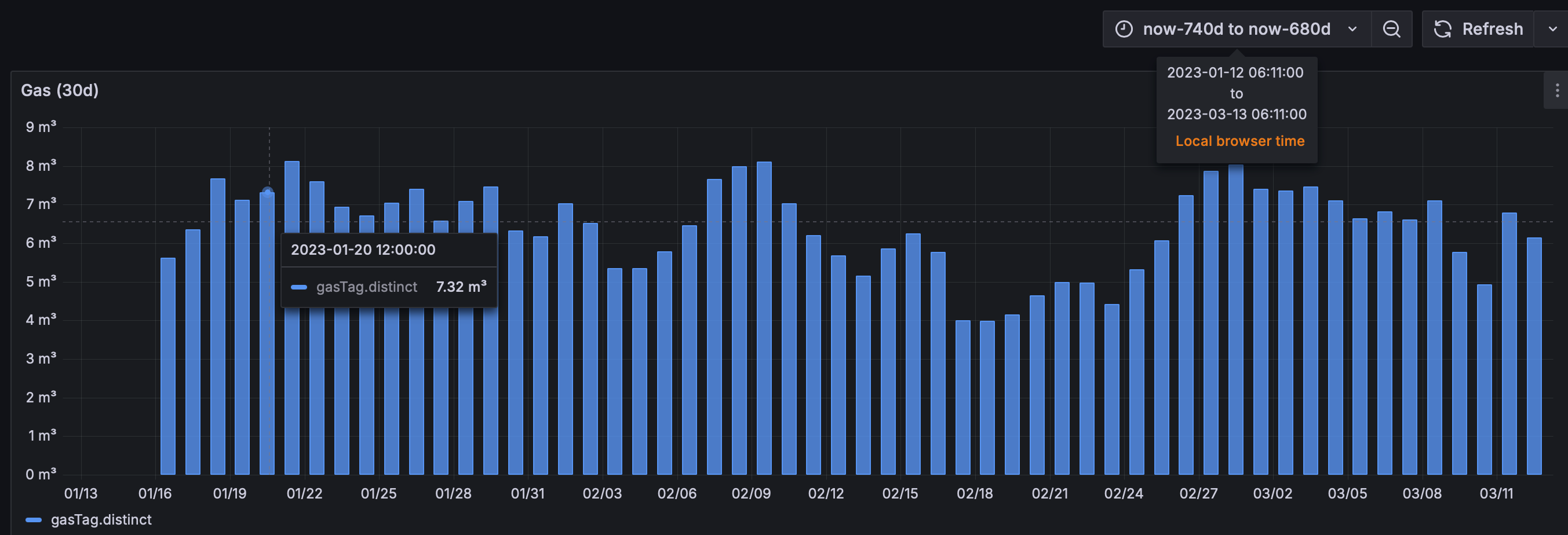

    Bei Versuch, Daten aus InfluxDB zu lesen, scheitere ich derzeit noch kläglich. Ich habe keine Idee, warum das Ganze nicht fehlerfrei funktioniert.😢
    Hier mein Vorgehen ..
    • Mittels Grafana lasse ich mir in einem Diagramm die gewünschten Daten anzeigen.
    • Diese vergleiche ich mit den Werten, die ich mittels sendTo erhalte.
    Resultat: Hier kann etwas nicht stimmen: Was ich von Grafana angezeigt bekomme, stimmt überhaupt nicht mit dem von sendTo gelieferten Ergebnis überein. Ich bin komplett ratlos und hoffe verzweifelt auf eure Hilfe.
    Grafana liefert - ganz so wie erwartet - Werte für unseren Gasverbrauch ab dem 17.Jan.2023 ..
      genutzt?

        @mcu
        Das hatte ich bereits erfolglos ausprobiert, das funktioniert leider auch nicht. Der Parameter distinct ist doch wohl auch bloß die Art und Weise, in der die Daten aggregiert werden sollen.
        Auch der Versuch mittels des zusätzlichen Parameters aggregate: 'distinct' unter options das Ganze zu lösen, scheitert.

                  @legro In grafana ist doch der Bereich nur von 12.01.2023 - 13.03.2023 und der Bereich wird kaum in der Abfrage gezeigt.
                  Du musst dann die count Zahl hoch setzen, es scheinen dort mehr Werte drin zu sein.
                  Nimm 10000 , würde ich aber nicht loggen sondern in ein Array-DP schreiben und dort nachschauen.
                  Hier sieht man für einige Tage doppelte Werte

                    @mcu sagte in sendTo & InfluxDB -> ???:
                    Du musst dann die count Zahl hoch setzen, ..
                    Das hatte ich selbstverständlich alles schon ausprobiert. Hier hab's hier nochmals gemacht ..

                      javascript.0	07:18:32.510	info	script.js._Test.InfluxDB_auslesen: Wed, 11 Dec 2024 12:59:02 GMT Gas: 0.0102m³

                        javascript.0	07:33:50.824	info	script.js._Test.InfluxDB_auslesen: Thu, 12 Jan 2023 06:33:50 GMT Gas: 5.6194m³
                        javascript.0	07:33:50.824	info	script.js._Test.InfluxDB_auslesen: Mon, 16 Jan 2023 22:59:00 GMT Gas: 5.6194m³
                        javascript.0	07:33:50.826	info	script.js._Test.InfluxDB_auslesen: Wed, 25 Jan 2023 22:59:00 GMT Gas: 7.0518m³
                        javascript.0	07:33:50.827	info	script.js._Test.InfluxDB_auslesen: Sat, 28 Jan 2023 22:59:00 GMT Gas: 7.0825m³
                        javascript.0	07:33:50.827	info	script.js._Test.InfluxDB_auslesen: Sun, 29 Jan 2023 03:11:31 GMT Gas: 7.0825m³
                        javascript.0	07:33:50.827	info	script.js._Test.InfluxDB_auslesen: Sun, 29 Jan 2023 03:53:28 GMT Gas: 7.0825m³
                        javascript.0	07:33:50.827	info	script.js._Test.InfluxDB_auslesen: Sun, 29 Jan 2023 04:11:59 GMT Gas: 7.0825m³
                        javascript.0	07:33:50.828	info	script.js._Test.InfluxDB_auslesen: Wed, 01 Feb 2023 22:59:00 GMT Gas: 7.0294m³
                        javascript.0	07:33:50.828	info	script.js._Test.InfluxDB_auslesen: Fri, 03 Feb 2023 22:59:00 GMT Gas: 5.3505m³
                        javascript.0	07:33:50.829	info	script.js._Test.InfluxDB_auslesen: Thu, 09 Feb 2023 22:59:00 GMT Gas: 8.1133m³
                        javascript.0	07:33:50.833	info	script.js._Test.InfluxDB_auslesen: Tue, 21 Mar 2023 22:59:00 GMT Gas: 3.9872m³

                            @mcu
                            Die Ergebnisse schwanken. Warum auch immer. Ich verstehe das Ganze einfach nicht mehr.
                            Ich versuche gerade, in influxDB mir die Daten direkt anzuschauen. Nachdem ich kapiert habe, wie man die time range ändert fand ich dies ..
                            0	gasTag	value	5.619360000622692	2023-01-12T06:44:06.570Z	2025-01-21T06:44:06.570Z	2023-01-16T14:40:00.000Z
                            0	gasTag	value	7.014170000118611	2023-01-12T06:44:06.570Z	2025-01-21T06:44:06.570Z	2023-01-18T16:00:00.000Z
                            0	gasTag	value	7.2220099995738565	2023-01-12T06:44:06.570Z	2025-01-21T06:44:06.570Z	2023-01-20T17:20:00.000Z
                            0	gasTag	value	7.863200000039797	2023-01-12T06:44:06.570Z	2025-01-21T06:44:06.570Z	2023-01-22T18:40:00.000Z
                            0	gasTag	value	6.831619999955365	2023-01-12T06:44:06.570Z	2025-01-21T06:44:06.570Z	2023-01-24T20:00:00.000Z
                            0	gasTag	value	7.232670000017606	2023-01-12T06:44:06.570Z	2025-01-21T06:44:06.570Z	2023-01-26T21:20:00.000Z
                            Meine Vermutung: Grafana und unsereiner greifen auf verschiedene measurements zu.
                            Da steht derselbe Unsinn drin, wie ich ihn via sendTo erhalte.
                            Nach über vier Jahren Leidenszeit unter Qivicon/MSH vor den Telekomikern zu ioBroker geflüchtet.
                            Raspberry Pi 4 mit 8GB + ArgonOneM.2 + 120GB SSD + Coordinator CC26X2R1 + ioBroker + piVCCU3
                            M 1 Reply Last reply

                                L Away
                                L Away
                                legro
                                wrote on last edited by
                                @mcu
                                Ist mir auch aufgefallen. Aber es muss doch irgendwo zu finden sein, was in Grafana anzeigt wird.
                                1 Reply Last reply

                                  L Away
                                  L Away
                                  legro
                                  @MCU
                                  Nachdem ich den Zeitraum für das Aggregieren auf eine Tag gestellt habe, kam etwas leidlich sinnvolles heraus.
                                  Diese Abfrage gibt ein wenig Hoffnung. Ich werde mich wohl oder übel ein wenig in die Abfragesprache InfluxQL vertiefen müssen. Nachdem man sich ja nun wieder von Flux verabschiedet, macht das fast schon wieder Sinn.
