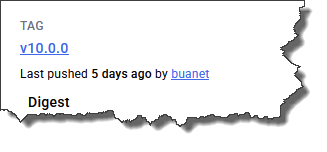

        • Codierknecht
          Codierknecht Developer Most Active @TiCiPieIPi last edited by
          @ticipieipi sagte in Docker meldet Update verfügbar obwohl es keine Änderung gibt:
          Schau ich aber dann ins DockerHub Repository ist die letzte Version immer dieselbe v10.0.0 vom 8. August 2024.
          Das sehe ich etwas anders:
          • T
            TiCiPieIPi @Codierknecht last edited by
            @codierknecht
            Danke für deine Antwort.
            Ich habe nun gesehen und verstanden, dass Images ggf. neu gepusht werden, ohne dass sich die versionsnummer ändert. Hatte unterstellt, dass mit jeder neuen Bereitstellung eine neue (Sub-)Version einhergeht.
